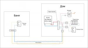

Имеется работающая система отопления коттеджа и бани (см. рисунок1).
Небольшие комментарии к рисунку.
Газовый напольный котел через гидрострелку работает на 4 контура, 3 из которых с подмесом.
Одна из веток, после смесительного узла Watts Isotherm, через подземную теплотрассу питает коллектор теплых полов в бане.
Теплотрасса выполнена из металлопластиковых труб.

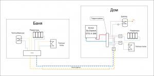

Сейчас возникла необходимость изменить схему, так как в бане кроме теплых полов появляются элементы с требуемой более высокой
температурой теплоносителя. (см. рисунок2)
Вопрос, как правильно развести дополнительные контура, с разными температурными режимами, в бане?
Мне предлагают поставить еще одну гидрострелку непосредственно в бане, насколько приемлем такой вариант?
Спасибо!

Смесительный узел (СУ) который работал "на баню" перенести из дома в баню и поставить после коллектора ("?????") на луч теплого пола бани.
Теплотрассу подключить "напрямую" к домовому коллектору.
Кстати, - какого диаметра трубы теплотрассы? Может не хватить!
Про перенос СУ я понимаю. Вопрос - как правильней исполнить коллектор обозначенный знаками ???? в бане?
В виде гидрострелки или обычного коллектора? И я так понимаю что в случае гидрострелки нужен отдельный насос на теплотрассу между домовой гидрострелкой и коллектором в бане?
Трубы - металлопласт 26 мм

Насос на теплотрассу к бане ставить надо в любом случае. В бане ставите коллектор, от него на отопление, ГВС и узел смешения на полы.

Гидрострелка там не нужна, ИМХО. Поставить в бане тройник перед смесительным узлом, смесительный узел перенести из топочной. Если есть возможность - насос контура (в доме) помощнее взять (если плохо работать будет).
П.С. пардон, забыл про ГВС. Насос в топочной мощный - обязательно... Ну и просчитать расход теплоносителя - сечение известно, скорость 1 метр в секунду, дельта тэ 20 градусов - хватит ли тепла на нагрев баков ГВС...
Там не ГВС. Теплообменник (киловатт на 15) планируется для маленького детского бассейна, летнего.

ГС там не нужна. Задача ГС - обеспечивать непрерывную циркуляцию в котловом контуре при отключении всех потребителей. Плюс он "садит" температуру подачи градусов на 10...
Собственно, теперь наступает ясность с насосом... Нагрузка - 15 кВт бассейн плюс киловатта 4 - теплые полы. Считаем скорость теплоносителя (для 26 трубы она будет довольно высокая, ИМХО), зная длину трубы в баню, подбираем насос в котельной, который может это все прокачать.
