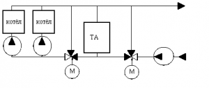

Цитата(Niko-13 @ 11.9.2014, 22:49) *
Схема обвязки принята: первичное кольцо на два котла до распределительных коллекторов с термостатическим смесительным клапаном и насосом
Правильно я изобразил?
Niko-13
сообщение 13.9.2014, 16:35
Сообщений: 70
Регистрация: 17.10.2010
Пользователь №: 76700
Да, все верно.

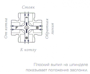

Напрашивается поставить 4-ходовой клапан:

А какая будет максимальная рабочая температура воды на выходе котла?
Если говорить конкретно об этом 4-ходовом VRG141, то на Вашем месте я бы взял "Dу50, Kvs40".
Непонятно, для какого подключения изготовители указывают Kv?
Для потока, входящего в два порта?
Сообщение отредактировал tiptop - 13.9.2014, 20:19

Максимальная температура 90С. А как вы определили Ду50, Кvs40? Может подскажете, где можно посмотреть расчет тепловой схемы с подбором смесительного клапана и насоса для аналогичной схемы или любой другой.
В данном случае это было просто.
Вы же, наверное, знаете, как из 190 кВт получить расход воды.
Брать меньше, чем Dу50, не хочется из-за скорости воды.
При Kvs40 (и даже Kvs20) перепад давления воды на клапане должен быть очень даже невелик...
Честно говоря, я с 4-ходовыми клапанами дел не имел и пока ещё ни разу не вычислял зависимости расходов от угла поворота.
Сообщение отредактировал tiptop - 13.9.2014, 20:54

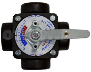

Возможно, для эксплуатации была бы лучше такая штука:
Чугун. Ручка удобная, сервопривод помощнее...
Сообщение отредактировал tiptop - 13.9.2014, 22:33
