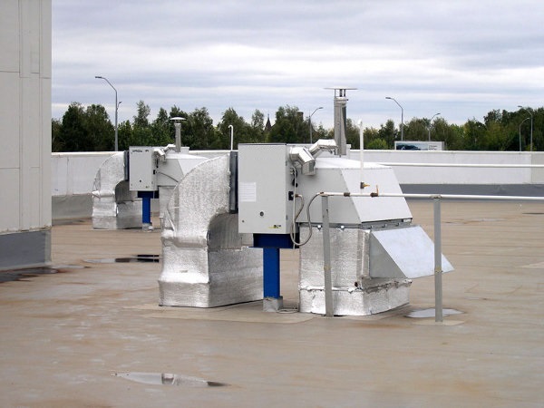

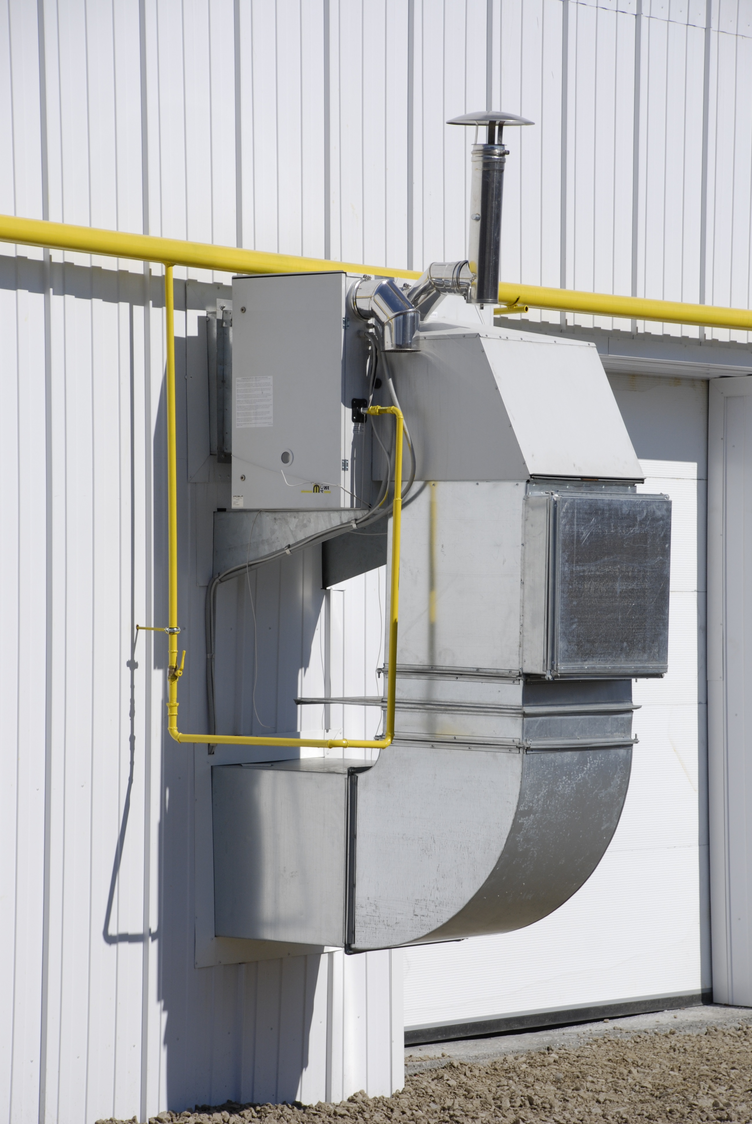

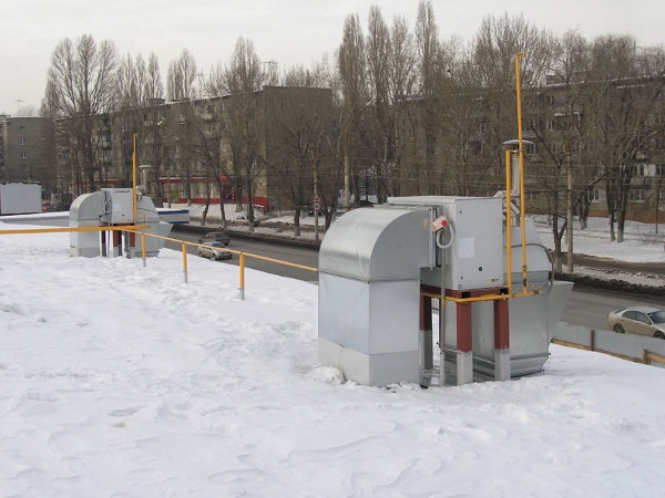

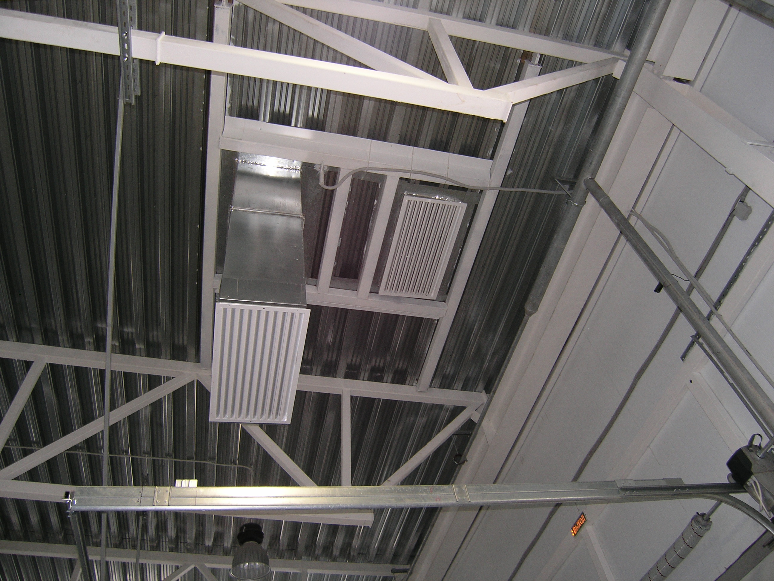

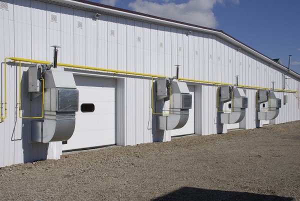

gazkom
сообщение 23.9.2014, 22:20
Сообщений: 335
Регистрация: 18.2.2009
Из: Урал
Пользователь №: 29391
Цитата(Kurta @ 22.9.2014, 3:29) *
Вот эти горелки очень заманчиво выглядят. Производитель Франция, монтаж несложный, мощности хватает, с водой не возиться, тепло у поверхности...какие-то минусы у них должны быть?
Туфта, даже не думай!
"Светлые" горелки, тем более если у вас нет спецов по проектированию и монтажу, вам противопоказаны по определению.
Долго объяснять, просто поверь как профессионалу, я их не оду сотню смонтировал.
Если и ставить, то "темные", но для гаража, автомастерской и т.п. помещений, ИМХО, это плохое решение. У тебя не только проблему отопления надо решать, но и вентиляции, + загонять газопроводы в помещение, опять же в случае с автомастерскими проблемно, и не нужно.
Можно поставить воздушное отопление, на тех же газовых теплогенераторах, и разместить их или на крыше (что предпочтительнее, если есть возможность, или на стене.
Смотри, как это делается (вкладываю фото).
Где то в посте мелькала цена 100 тыр. за штуку, это кто то не слабо покурил.
Сообщение отредактировал gazkom - 23.9.2014, 22:29
