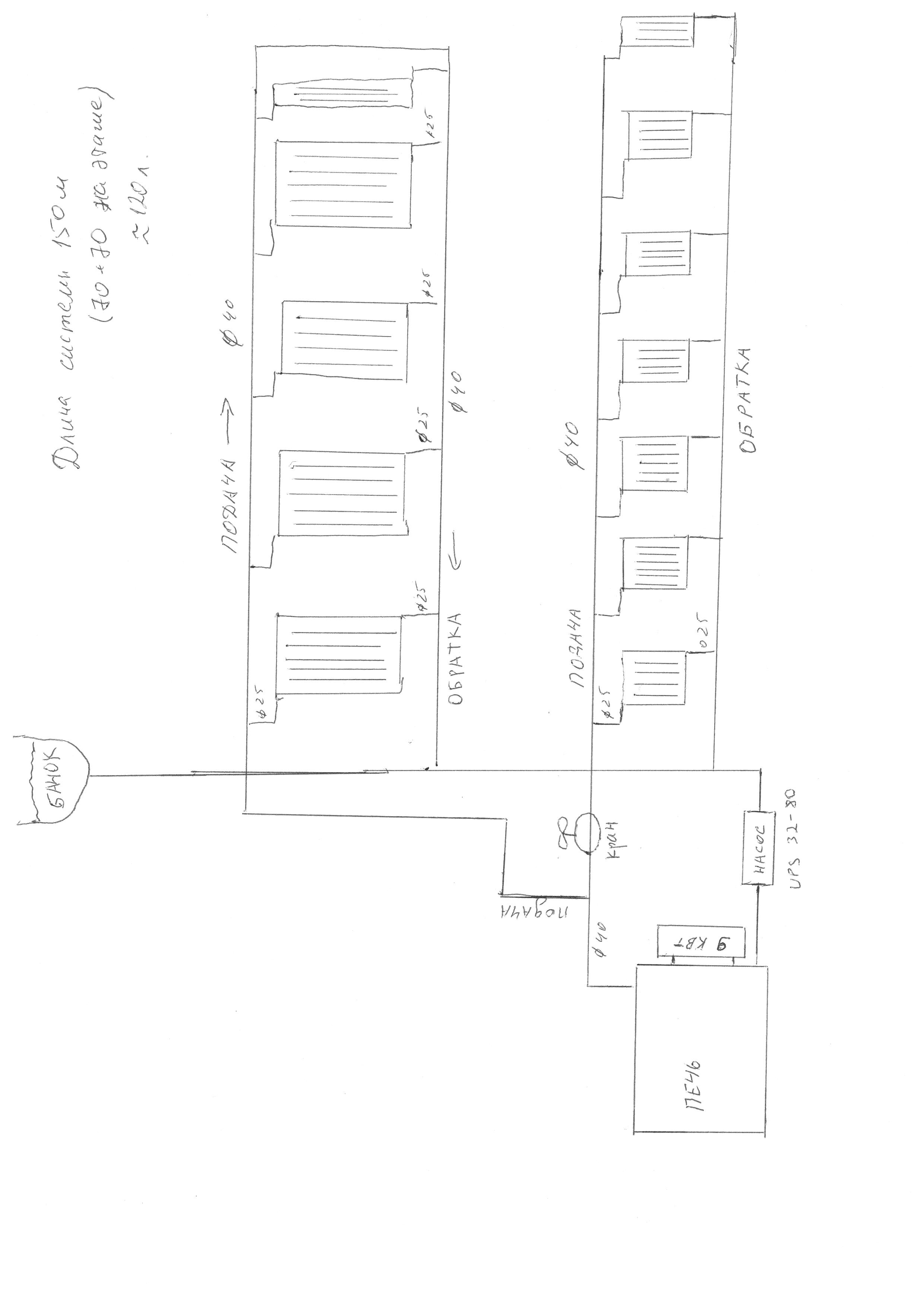

Помогите разобраться, последние батареи на втором этаже холодные, на первом при температуре на котле 60 градусов верх батарей горячий, а низ холодный, насос мощный поставил. Что не так?? Вся система из полипропилена, радиаторы чугунные, на каждом есть кран регулировки.
Ни одна батарея не нагрета сверху донизу?
На рисунке, сверху слева, изображена какая-то перемычка?
Что из себя представляет этот кран?
К чему относится "9 кВт"?
Вот, очень похожая тема (стр.3): Система отопления -рабочая ли. Будет ли работать и как такая схема

Где воздушники установлены?

так и сделано как нарисовано? подача в низ прибора а выход вверху? надо наоборот.
и на первой ветке убрать перемычку сверху.
и для большей устойчивости системы надо поднять сопротивление каждого прибора. Подводку лучше занизить до Ду15 и поставить краны регулировочные. Можно и с термо головкой (если насос с частотником)

а. ну да. краны уже стоят на подводках Ду25.
ну ещё проще. прсто убрать перемычку и поджать все приборы равномерно, а потом уже смотреть результат и дорегулировать.

Перемычки нет, это так нарисованы трубы, 9 кВт это электрокотел,
краны маевского в каждом радиаторе

1. Воздушник должен стоять на воздухосборнике верхней точки вертикального стояка подачи, а не на каждой батарее.
2. Перемычка на втором этаже после последнего ОП нарисована, а Вы говорите нет? Если так - то нужно срочно убрать, перекрыть. Вы гоняете воду по ней, а не через отопительные приборы.

Перемычек быть не должно, насосов на радиаторах тоже. На каждом радиаторе должен быть балансировочный вентиль (которые крутятся только ключом) и ими и балансировать систему, чтобы давление на подаче везде было выше, чем в обратке.
Ну и подавать воду лучше в верх радиатора, а сливать снизу.

приписочка на картинке слева.. не обратил внимание сразу. длинна трассы 150 м.
такие случаи по картинке не лечатся, надо смотреть вживую. и считать.

У радиаторов горячий верх (вход воды) и холдный низ (выход), вариант только один - мал расход воды. Маленький расход: 1) слабый циркуляционный насос; 2) система забита воздухом и воде не протолкнуться. И потом 9 кВт - это нагрев 7,7 м3/ч воды на 1 гр.С (если это мощность теплоисточника).

Для начала. советую измерить и нанести на схему температуру из каждого ОП и обратки на котле. Далее посмотрим.
