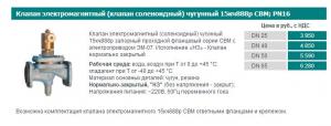

Тип клапана СВМГ-25 (32, 50) ставился на БИГи (блочные инжекционные горелки).

Рекуператор
сообщение 18.9.2014, 10:27
Сообщений: 25844
Регистрация: 18.10.2009
Из: Ленинграда
Пользователь №: 39738
Ну вообще есть такие и для воды.
правда пока увидел до 45 градусов.
