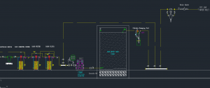

Здравствуйте, уважаемые участники форума.
Помогите пожалуйста понять схему (во вложении), больше некому помочь.
От городской сети приходит вода в коллектор, где часть идет через дозатор хлора в резервуар, а другая часть напрямую в фильтры песка, железа и т.д.
1. Подскажите пожалуйста, почему часть воды дополнительно проходит очистку хлором? Резервуар в нормальном режиме закрыт? Т.е. через него не течет хлорированная вода?
2. Что за оборудование установлено в резервуаре в верхнем правом и левом углу и в нижнем левом? Не до конца уверен что это, раньше не встречал.
Заранее всем огромное спасибо.
1. А почему Вы решили, что только часть воды хлорируется. Может быть в нормально режиме байпас резервуара закрыт?

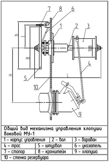

2. Предположу, что в нижнем левом углу на ПРП линии к насосам скорее всего хлопуша, в верхнем правом, наверное, автоматика от перелива, основанная на принципе попалавка. А может механическое устройство от перелива
3. Почему Вы поместили тему в ветку отопление
1. Вот я и не знаю как предполагается использовать резервуар. Кроме этой схемы ничего нет. Поэтому обращаюсь к опыту участников форума.
2. А что такое хлопуша? Можно, пожалуйста, подробнее. А в верхнем левом? Уровнемер ультразвуковой?

В верхнем левом быстрее всего ультразвуковой уровнемер
Хлопуша/хлопушка:

Вода вся хлорируется за счет циркуляционного смешения очищенной воды из сети и хлораторного бака через смесительный коллектор, за счет насосов, управляемых ультразвуковым уровнемером по уровню заполнения бака. Хлопушка, на случай блокирования перелива при отказе автоматики и пр. Эти же насосы используются для промывки фильтров запасом воды в баке. Нормальная схема. Что смущает? Разве что - помещение в тему отопление...
