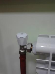

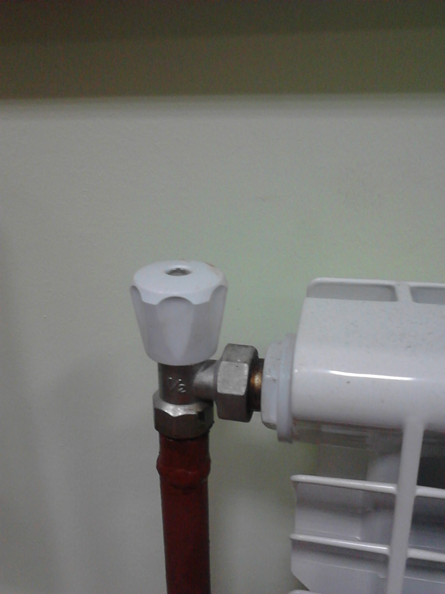

Да нормально будет работать всё, только уберите, ради бога, 15-е трубы с магистралей - глаз режет rolleyes.gif .
15-е - только подводки. На подводках к приборам вентильки балансировочные типа таких
и в ИТП бешеные килограммы пригасить, и всё.

А я и не говорил тянуть 32-ю к последнему регистру. поменять только на магистралях 15 на 20, да и того можно не делать, с вашим перепадом все прогреется на ура.
