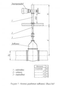

Изобразите что то типа такого
http://forum.abok.ru/uploads/monthly_10_20...29050_thumb.jpg
задание электрикам/автоматчикам, открывание от кнопок у ПК.
Серия 3.901-13 Колонки управления задвижками Ду 100 - 1200 мм с ручным и электрическим приводом
http://doc-baza.ru/content/seriya_3_901-13...heskim_privodom

Как обычный водопроводный колодец на вводе. Варианты эти, на мой взгляд, абсолютно незаконные.
Сами посудите - пока приедут, пока присоединят - склад Ваш и сгорит. А надо - кнопку нажал и вода в ПК.
Вы СНиПы читайте, на веру ничего не принимайте. Тогда будете работать долго и счастливо smile.gif
Серию на задвижки в колодце приложил:Серия 3.901-13
http://forum.abok.ru/index.php?showtopic=9...=0#entry1056277
пс.

Задвижка а колодце (электро)привод - над землёй.
Электропривод над землей - это лучше чем он же в колодце.
Только как его защищать от дождей, снега и вандалов?

Территория вокруг склада должна быть охраняемая. Ну можно ещё железную будку/ящик/шкаф с замком слепить.. smile.gif Красиво покрасить - задание архам пусть как малые формы спроектируют.

При наружной установке электроприводов предусматривается устройство кожуха для защиты их от атмосферных осадков (если электропривод не является влагозащищенным).
http://www.svetovod.ru/index.php/ru/articl...l4-u4-i-drugikh
http://www.alobuild.ru/soorujenija-vodosna...vie-zatvori.php

По электрозадвижкам не посоветуете производителя? Вот такую выбрала, http://www.comsy.ru/production/armatura_dl...a_zadvizhka_KR/ подойдет? Не могу понять, она уже с приводом идет или нужно отдельно подбирать электропривод?
