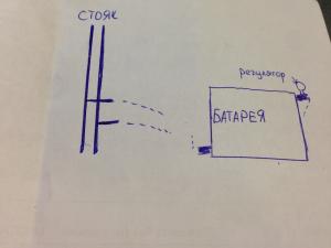

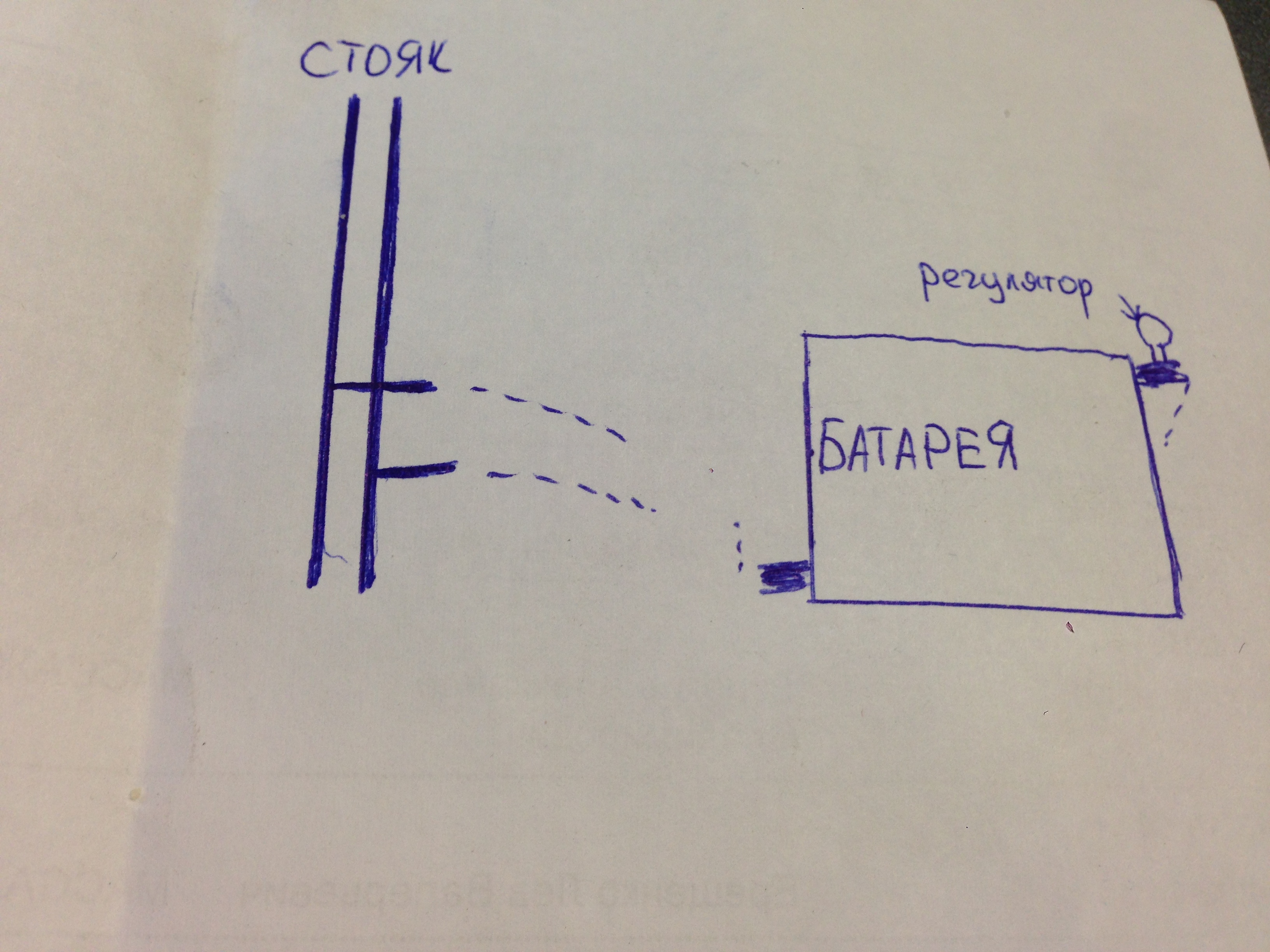

К сожалению нормальной схемы нет и фото тоже, постарался как могу схематично набросать)) может будет более понятно. Постараюсь объяснить более подробно
Имеем следующее на однокомнатную квартиру один стояк, состоящий из 2-х труб (как я понимаю одна вход другая выход). На каждом ответвлении стояка стоит гребанка на 3 выхода, от которой идут по полу пластиковые (сшитые полиэтилен Rehau) трубы на 3 батареи (то есть по 2 пластиковых трубы на батарею - одна вход другая выход). Трубы уже залиты в стяжку, подключено отопление, поэтому понять как подключены трубы невозможно.
Из всего выше описанного у меня возникают следующие вопросы:
1. Как определить подающий и обратный стояк. Вопрос возник потому, что на стояке который имеет отвод пониже перед гребенкой поставили фильтр тонкой очистки, чтобы в батареи всякий шлак не летел. Соответственно если стояк с нижним отводом является обратным стояком.. то толку в этом фильтре ноль.... поэтому хотелось понять как определить.
2. Из-за невозможности понять какая именно труба откуда подходит к батареи возник о неправильности подключения. При этом батарея на 10 секций если трогать ее сверху горячая возле места, куда подключается труба, и теплая где воздух стравливается. Но судя по ответу в теме я понял, что ничего страшного в том, если подключил батарею не так, нет. Если не прав, поправьте, пожалуйста. Единственное если подключение идет снизу вверх, то регулятор мощности надо ставить на низ.
Спсибо за любые советы

на рисунке немного напутал. у батареи вход и выход с одной строны находится

Если наощупь отличить подачу от обратки не получается - ступайте в подвал и посмотрите там разводку по трубам. Не уверены сами - прихватите кого-нибудь, что в этом понимает.
А подключение на самих батареях проверить просто - на приборе крантики заткройте, а воздушник откройте, на гребенке откройте один из кранов на данный прибор, например, который на обратке (это та гребенка, что без фильтра, если у вас правильно все) И теперь на приборе откройте нижний кран- если начнет сифонить из воздушника, значит обратка у вас заведена снизу. если нет - сверху. Открываете верхний. Если засифонило - это подтверждение. Если нет - не на том приборе краны крутите, другой прибор то же самое))))
Если на приборах кранов нет, еще проще - отключитесь кранами на гребенке, подождите пока прибор остынет, и плавно открывайте. с какой стороны начнет раньше греться - там и подача у вас, значится.
Да, "регулятору мощности" (это, как я понимаю, вентиль с термоголовкой) по барабану где стоять, что на подаче, что на обратке - он температуру воздуха окружающего воспринимает, и от неё прикрывается/открывается). То есть прижимает поток через прибор. а до прибора это происходит, или после - некритично.

Чтобы ощутить разницу температур достаточно поджать отопительный прибор. Трубы полиэтилен, а арматура-то латунная. Трубы при разводке не перехлестываются. Как они заходят в пол вы видете. Они также, без перехлеста, выходят. Это просто.
