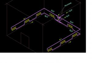

Здравствуйте! Имеется гаражный бокс. Отопление почти не работает. Греет только первые (по ходу теплоносителя) регистры, дальше чуть теплые. Предлагается установить циркуляционный насос. Расход 3м3/ч, напор 5м. Посоветуйте, где установить циркуляционный насос. На подаче, на обратке? Температурный режим в теории 85-65 гр.цельсия. В наличие есть Aquario АС 326-180, но он на Dу32.

Насос должен "давить" на потребителя. На всасе насоса сопротивление ограничено 7 м вод.ст. (т.к. атмосфера 10 м вод.ст.).

не очень понятно...вы предлагаете на подаче установить? один насос на Dу 50 или на каждое крыло (Dу32) свой насос?
Ну и правильно, у вас же по факту однотрубка.
Переделать бы схему на двухтрубную, чтоб в каждый прибор заходила подача и обратка. Поставить регулирующую арматуру на каждый прибор.
то что вы написали как перепад, думаю скорее всего есть давление на подаче (ну или на обратке, где там у вас стоит манометр).
второй момент, откуда запитаны - свой котёл или сеть труб на кучу потребителей.
График 85/65 говорит о том, что при уличной порядка 0С температура подачи будет порядка 55-60С (это если есть срезка на ГВС, а если нет, то и того меньше)
1. предположим что все правильно, расход через ввод расчетный. Возможно слишком большой съём тепла, т.е. гаражик не утеплён. По этому все остывает на первых регистрах.
или если свой котёл банально не хватает мощности. хотя давление в 5 атм не располагает к мыслям про свой котёл ))
2. предположим что все же расхода не хватает. в случае сетей это какой то сосед взял, и как раз таки сделал или насос или такую же как у вас систему, но с ещё более низким сопротивлением.
короче. задача глобальная, т.е. задача сетей. типа сделать наладку сетей шайбированием потребителей. задача не выполнимая (скорее всего в вашем случае)
по этому. ставьте этот насос на обратку (та что Ду 50) и будет вас счастье. (ну по крайней мере до поры, когда сосед не поставит себе насос мощнее)
да. кстати. не слабый у вас такой проектный расход. 3 куба при графике 85/65 это порядка 60 кВт.

вначале бы замерить давление в подаче и обратке, и после разветвления(это конечно если там стоят балансиры).и относительно этого уже думать, потому как потери в данной системе невелики.
При однотрубке у вас будет теплосъем на 1 приборе хороший, дальше все меньше и меньше. А если сделать двутрубку, теплосъем всех приборов будет как у первого.

Можно установить на каждое крыло(в том числе и на обратку ,как вариант) или паралельно два насоса на тр.пр общий (50-й),ведь у Вас имеются насосы уже определенной марки( посмотрите их напорные характеристики в паспорте ,при параллельном включении 2-х насосов-производительность(расход) суммируется,что будет отвечать Вашим требованиям сети G=3м3,Н -близкое к 5м)

Типичная ошибка проектировщиков. Расход 2-х (3-х) одинаковых параллельных (центробежных) насосов всегда меньше удвоенной (или утроенной) 100%-ной производительности.

Принимаю замечание (каюсь то же ТГВшник), я в принципе имел ввиду ,что для увеличения количества подаваемой воды насосы соединяют параллельно,для увеличения напора-последовательно,думаю в этом случае этой информации будет достаточно ,рекомендация прозвучала ,для того,что бы использовать насосы уже имеющиеся в наличие,где и как поставить их.
