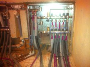

Есть 2-х этажный коттедж, строю сам, многое своими руками...
Стены - газосиликат 375 мм. Холодный чердак. Магистральный газ.
В доме смонтирована и запущена система радиаторного отопления, работает 3-й год... Давление в системе чуть боле 1 атм.

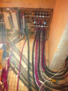

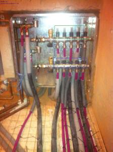

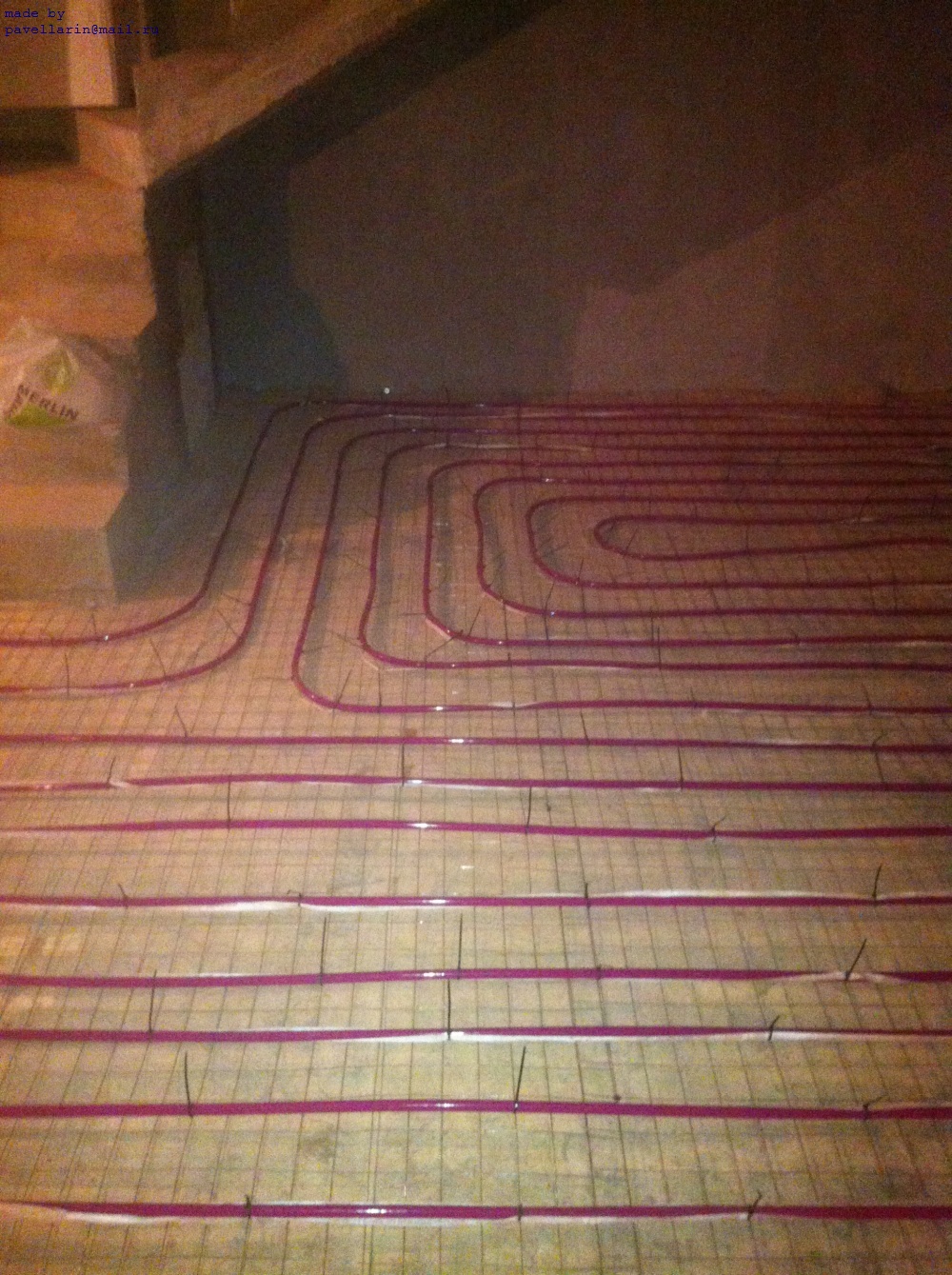

На первом этаже разложены трубы ТП, опрессованы, залита стяжка.
Котел Buderus G124WS, атоматика Logomatic 2107 + модуль FM 241 (еще не установлен) (функциональный модуль с датчиком температуры подающей линии для регулирования одного дополнительного отопительного контура со смесителем)
Этот FM241 умеет по трем проводам управлять серводвигателем, который устанавливается на клапан.

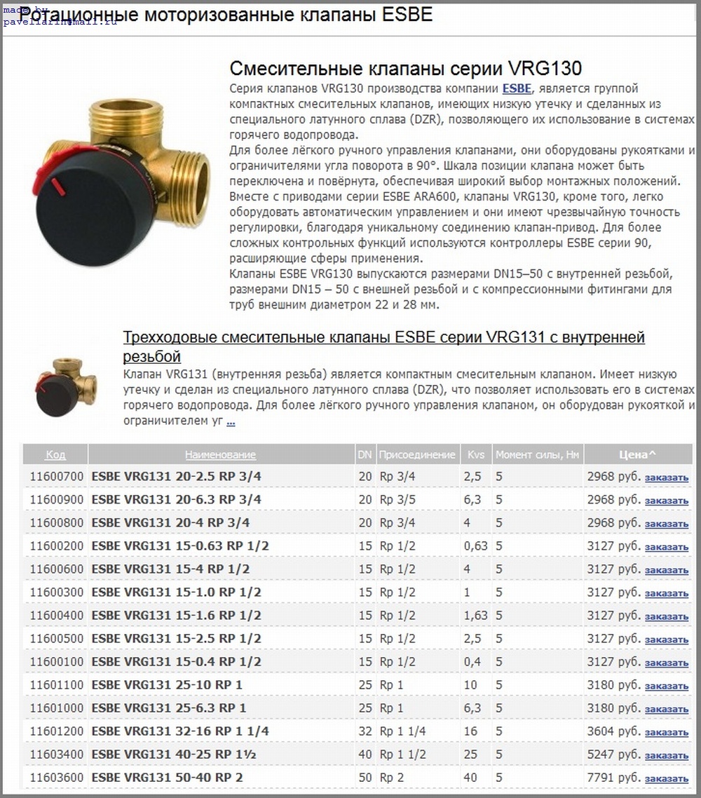

По тех параметам управления я подобрал детали: 3-х ходовой смесит. клапан ESBE VRG 130 + привод ESBE ARA 661, 230v, 120сек, 6нМ, время выбега серводвигателя 2мин, артикул 12101300
В доме уложено 5 петель, их длины 68+82+93+79+46м. Труба Rehau-pink 16. Уложены улитками. Подключены через коллектор, подвод к которым выполнен медной трубой 20мм.
Куплен насос грундфос 25-60
От котлового коллектора отвод 1"
Между собой эти "блоки" еще не соединены.

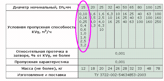

По каталогу клапанов вижу, что существуют клапаны с одинаковыми подсоединительными отверстиями (и резьбами), но с разными коэффициентами пропускной способности.
Помогите определиться с клапаном, помогите его рассчитать.

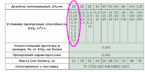

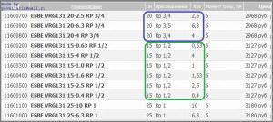

Если бы производитель выпускал клапаны с безвариантным KVS'ом относительно Ду - я бы его уже давно купил.
Но вся хитрость в том, что конкретно ESBE выпускает для одного и того же сечения подводящих трубопроводов клапаны с различными KVS'ами
Т.е. как я это понимаю - "отверстие" в запорно-регилировочном элементе (золотнике) разного размера.
В моем случае не стоит съэкономить, а вопрос именно - с каким KVS'ом купить клапан?
см картинку

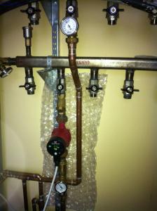

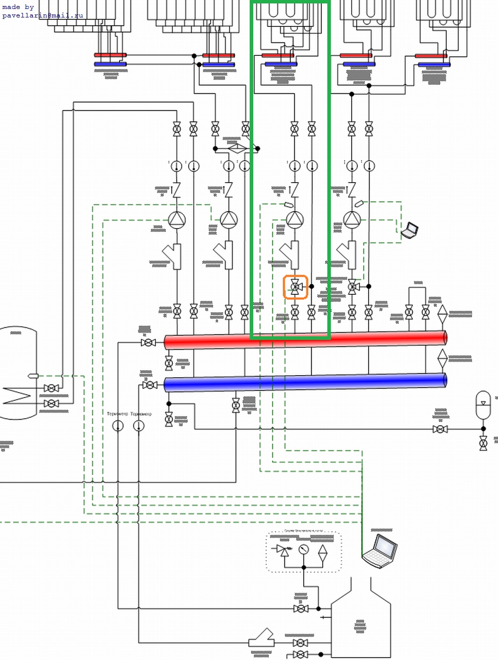

и судя по фото вы хотите насос поставить не с той стороны от рег клапана. он гоняет воду внутри контура ТП.
клапана бывают ещё кстати на разделение, а бывают на смешение. от этого зависит место установки (на подаче или на обратке)

К смесительному узлу медной трубой_20 будет подключен коллектор, к которому подведены петли ТП.
Всего 5 петель, их длины 68+82+93+79+46 м
Труба ТП - Rehau-pink 16

и мало того - в каталоге ESBE (картинку я приводил в начале) при Ду 20 (подключение 3/4") ряд Kvs:2.5, 4, 6.3
приклыдываю свою схему котельной. обсуждаемый узел теплого пола обвел зеленым
клапан у меня должен быть установлен как смесительный, на подаче - обвел оранжевым.
При монтаже пришлось перевернуть котловой коллектор и всю обвязку на 180 градусов
на фотке, что приводил ранее, показан насос для батарей, а выводы для ТП не задействованы, только вентиля на них.
на распред гребёнке надо поставить рег арматуру для регулировки контуров.
на гребенке есть релугировочные вентили и расходомеры

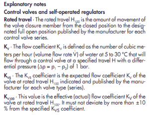

Kv (Kvs) клапана - характеристика пропускной способности клапана, есть условный объемный расход воды через полностью открытый клапан, м3/час при перепаде давлений 1 Бар при нормальных условиях. Указанная величина является основной характеристикой клапана.
Kvs=Расход / кв.корень из перепада давлений на регулируемом участке
tiptop
сообщение 16.12.2014, 13:14
сам себе Sapiens
Сообщений: 11391
Регистрация: 21.5.2005
Из: г. Владимир
Пользователь №: 797
Хочется уточнить термины.
Во-первых, у клапана Kv - величина переменная, в крайнем открытом положении она равна Kvs.
Во-вторых, Kvs - конструктивная особенность клапана, "участок" здесь не при чём.
Правильно. Kvs клапана - характеристика пропускной способности клапана, есть условный объемный расход воды через полностью открытый клапан, м3/час при перепаде давлений 1 Бар при нормальных условиях. Указанная величина является основной характеристикой клапана.
Кv - пропускная способность клапана, есть условный объемный расход воды через клапан, м3/час, определяемый по перепаду давлений на нем и его Кvs. Кv=Кvs*корень(Нбар)
tiptop
сообщение 16.12.2014, 17:12
сам себе Sapiens
Сообщений: 11391
Из: г. Владимир
Пользователь №: 797
Другими словами, Kv /корень(Нбар) = Кvs ?
Сообщение отредактировал tiptop - 16.12.2014, 17:17
KGP1
сообщение 17.12.2014, 15:08
Сообщений: 1973
Регистрация: 27.1.2010
Из: г.Владимир
Пользователь №: 45233
Согласен, что неправ.
Так будет правильней http://cbs.grundfos.com/GMO_Russia/lexica/HEA_kvs_value.html
