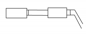

Доброе время суток дорогие мастера! Очень надеюсь на вашу помощь, потому что по интересующему вопросу была изучена тонна информации, были потрачены часы на форумах, в т.ч. на данном, но ответа на свой вопрос я получить никак не могу!
Ситуация следующая: живу в 1к квартире на 10 (последнем) этаже, имеется лоджия 12 кв м, которую летом мы превращали в жилую комнату: убрали балконные двери, утеплили, провели проводку, также провели на лоджию отопление. Абсолютно все работы мы с мужем делали своими руками, помимо всех дел с отоплением, т.к. мы в этом ничего не смыслим, решили положиться на специалиста. Сейчас уже сто раз пожалели об этом.
Что мы имеем: нижняя подача отопления, однотрубная система, трубы пластик, на лоджию выведены из комнаты 2 радиатора биметалл 10 и 7 секций (причем из комнаты батарею именно убрали и перенесли на балкон). Радиаторы подсоединены как последовательные проводники. Еще подрядчики поставили нам краны на байпасах, сейчас байпас у нас перекрыт. Несмотря ни на что батареи просто холодные!!! Вернее теплая всего 1 (!) секция первой батареи, еле теплая еще ее верхняя труба. Вторая батарея просто комнатной температуры. До сих пор было тепло (видимо утеплились мы все же неплохо), но сейчас у нас в Сибири ударили холода -15 градусов ночью. На лоджии температура ночью вообще 16 градусов. Слава богу, что сторона у нас южная и солнце как-никак, да подогревает. Есть еще один радиатор (тоже биметалл) на кухне 6 секций - греет просто прекрасно, просто пылает жаром, но низ тоже чуть теплый.
Пришла зима, стало холодно, нужно что-то менять. Наш подрядчик, выполняя свою работу, даже не интересовался схемой отопления в доме, а мы купили биметаллические батареи, т.к. только их везде сейчас и продают (и даже не задумались, что они не подходят к нашей схеме отопления, ведь специалиста же вызывали). К слову, при обнаружении проблем с отоплением мы его вызывали, но он ничего путного сказать не может, предлагает ждать холодов (но каких? -30 что ли?) говорит, что зимой температура теплоносителя повысится и батарея начнет продавливаться (но как я поняла, 17 секций продавить вообще никак нереально!). Ждать, пока мы вымерзнем, а окна покроются льдом, конечно, не собираемся. В связи с этим решили поменять радиаторы, поняв, что секционки нам не подходят - слишком слабый напор. (проблема еще в том, что все соседи по стояку тоже наделали много делов с отоплением - кто-то чуть ли не теплый пол себе оборудовал, понасоздавали дополнительные узлы, но разбираться с ними нет ни желания, ни сил.
Стали выяснять, какие же батареи у нас продаются: 90% рынка - это биметалл секционный и 10% старый чугун. Но чугун для нас не вариант, т.к. батарея крепится к парапету толщиной в полкирпича. Стали искать в интернете, что вообще сейчас продается (даже если заказываать в интернете) - захотелось именно батарею "змеевикового" типа, где вода однозначно будет течь по определенной трубе и 100% никуда иначе. Поняли, что этот тип батарей есть конвекторы. На данный момент нам приглянулись следующие варианты:
-конвектор медно-алюминиевый Изотерм
-конвектор медно-алюминиевый regulus
-конвектор стальной двутрубный Универсал тб-с
Подойдут ли они для нашей отопительной системы? Какое будет качество отопления? При том, что у нас еще стеклопакет практически от пола до потолка.
Что скажете по этим вариантам? Буду рада услышать также ваши предложения!
Буду очень благодарна всем неравнодушным к нашей проблеме, т.к. за помощью обращаться больше некуда - нарваться на очередного "специалиста" очень велик риск.
Для наглядности схемы прикрепляю изображение
Откуда такая уверенность, что подача снизу, а не сверху ?
А нижняя труба тогда по логике должная быть горячее ?
Чтобы заставить воду дойти до второго радиатора можно в первый воткнуть так называемый удлинитель потока - медная трубка, вставляемая во внутрь подающего коллектора 1-го по ходу радиатора в вашем случае на всю длину и пропускающая воду аж до выхода.
Возможно, что потребуется такая же трубка и для 2- радиатора, но только до последней секции.
трубы пластик,
Внутренние диаметры хоть совпадают со стальной трубой или заузили ваши кулибины ?
не может такого быть, если
Был бы напор слабым не грелся бы и этот радиатор
В этом скорее вся причина.
Уверенность в нижней подаче: прошлись по соседям, посмотрели, как у них выглядит отопление. И к тому же даже рукой чувствуется разница между подачей и обраткой.
А удлинитель потока 100% помогает? А то столько тем на форумах, что и от него проку сильно нет.
У нас на кухне радиатор греется, потому что у него совсем другой стояк. И там даже наощупь очень легко понять, насколько его подача горяча по сравнению с подачей в стояке комнаты. Плюс, получается, как раз все соседи, кто переделывал себе отопление (выносил на лоджию, как и мы, либо еще создавал дополнительные контура) делали это именно со стояком из комнаты. Стояк из кухни особо никаким изменениям и не подвергался, поэтому работает отлично. Но разбираться с соседями мы не можем, потому как сами с этим изменением отопительной схемы туда же ушли. Поэтому и ищем выход. На самый крайняк, я думаю, вообще поставим электрические обогреватели, но это опять же дополнительные деньги, проведение проводки к парапету и постоянные счета за электричество. Плюс раз мы уже в эту переделку отопления денег бухнули, хотелось бы, чтоб оно работало. Ну, и конечно, будет очень неприятно платить за отопление (а ценник самый высокий среди коммунальных услуг) плюс еще за электричество нехилую сумму. Вот и подумали уже поставить конвекторы водяные. Но подойдут ли они? Будет достойный отклик от них?
Это был вам пример на недостаточный перепад по вашим словам для установки секционных радиаторов.
Если греется такой же прибор на другом стояке, значит перепад на вводе в дом достаточный.
Весь перепад "съеден" соседями как раз на стояке, который в лоджии и кроме как танцев с бубном вам ничего не остается делать, если только всем "умельцам" по этажу вернуть все в первоначальный вид.
Даже поставив конвектора, нужной теплоотдачи вы не получите, расход то весь остался у соседей снизу в их теплых полах и батареях,
а уж если они еще и замыкающие участки поспиливали или закрыли арматурой, то до вас доходят просто крохи.
Лучше скорее всего будет, но на сколько % на 5 или 50 сказать можно будет только после установки. И если вы последняя по стояку, то никаких замыкающих участков, тем более с арматурой быть у вас просто не должно.

Цитата(Marie.ok @ 27.10.2014, 20:12) *
А как мы его ломаем? В чем заключается вред? Может, я чего-то не понимаю, но мы просто из стояка в стону трубу нарастили. Т.е. по факту берем именно то тепло, которое нам и принадлежит, нет? Благо ко всему, мы еще и последние по стояку, и ни у кого тепло не крадем.
Не так.
1. Крадете - по сравнению с комнатой увеличилась площадь остекления, добавились к вертикальным поверхностям горизонтальные пол, потолок. А платите за те же квадратные метры.
2. Вы нарастили, сосед нарастил, как нарастил неизвестно - но по вашему сообщению видно, что криво - что стало со стояком - больше теплоносителя по нему точно не пошло.
На самом деле вода все же входит в батарею достаточно горячая (не в пример, конечно, кухне), но все же. Поэтому я и думаю, что конвекторы должны решить вопрос. Ведь так греет только одна секция по факту (вместо 17), а так мы планируем поставить 2 метра конвектора (метр с одной стороны проточный и метр с другой стороны концевой), уж наверняка должно ведь даже в несколько раз увеличиться тепло.
Либо если нет, тогда только вариант делать все как было и обогреваться электричеством. Назад-то точно пути нет, т.к. только из-за этой лоджии квартиру и купили.
