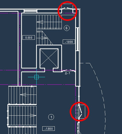

Ув. специалисты, подскажите. Добавочные потери теплоты через наружные двери коэф. х H (высота здания). я все никак не могу понять как обмерить. Откуда до куда мерить. Открыл справочник проектировщика Староверова 1990 г. стр.36 там не понятно, какая высота здания, 0,27хН. Как ее правильно определять. Посмотрел : Богословский, Староверов. За ранее спс. Если возможно прикрепите какой-нидь чертеж с обмером

СНиП 2.04.05-91,ПРИЛОЖЕНИЕ 9
2.г) через наружные двери, не оборудованные воздушными или воздушно-тепловыми завесами, при высоте зданий H, м, от средней планировочной отметки земли до верха карниза, центра вытяжных отверстий фонаря или устья шахты

Да, спс я в курсе. Наверн я не правильно истолковал проблему. поэтому прикрепляю чертеж. Если Вас не затруднит нанесите на чертеж обмер высоты откуда до куда. Оч нужно просто не люблю проектировать на глаз, только согласно норм. Или прикладите свой чертеж. Не понятен момент с фонарем
Прикрепленный файл  ____________H.dwg ( 102,85 килобайт ) Кол-во скачиваний: 680

Книга Шиллер, Староверов, 1990 г. вот как они получили коэф. 2,4 ( прочие добавки на наружные двери). ???
1. Наружная лестница по оси 1 больше всего похожа на 2-й эвакуационный выход с этажей, т.к у Вас в здании всего одна ЛК. Если так, то эти двери считаются запасными, и добавки на них не делаются.
2. Дверь по оси Д - вход в подвал?
Если подвал конструктивно отделён от остальной части здания (не сообщается с ним шахтами лифта и ЛК), то как решена вентиляция этого подвала? Если вытяжка выведена на кровлю, то Н= отм.выброса - отм.входа в подвал. Если вытяжка не выводится на кровлю здания, то Н= высота подвала
Если подвал сообщается с остальной частью здания, то Н= 16,100 (конёк) - отм.входа в подвал
3. Дверь по оси 5 (главный вход?) Н = 16,100 - отм. входа (вероятно, 0,000?)

Спс большое. Не могли бы вы уточнить инфу про запасные двери, что на них добавочные теплопотери не учитываются СНиП или литература. Если Н от ур. земли до конька, почему тогда в СНиПе указано до верха карниза!!
СНиП 2.04.05-91,ПРИЛОЖЕНИЕ 9, п.2.* Добавочные потери теплоты через ограждающие конструкции следует принимать в долях от основных потерь: ...
г) через наружные двери, не оборудованные воздушными или воздушно-тепловыми завесами, при высоте зданий H, м, от средней планировочной отметки земли до верха карниза, центра вытяжных отверстий фонаря или устья шахты в размере:
0,2 H - для тройных дверей с двумя тамбурами между ними;
0,27 H - для двойных дверей с тамбурами между ними;
0,34 H - для двойных дверей без тамбура;
0,22 H - для одинарных дверей;
д) через наружные ворота, не оборудованные воздушными и воздушно-тепловыми завесами, - в размере 3 при отсутствии тамбура и в размере 1 - при наличии тамбура у ворот.
Примечание. Для летних и запасных наружных дверей и ворот добавочные потери теплоты по подпунктам "г" и "д" не следует учитывать.
Полагаю, речь идёт о зданиях с плоской/условно плоской кровлей и карнизом. Я в данном случае ориентируюсь на Ваш разрез - карниза нет, т.к. кровля не эксплуатируемая. Вы напрасно думаете,что абсолютно все случаи прописаны в нормах - каждый проектировщик довольно часто вынужден принимать волевое решение согласно "своей архитектуре" здания и законам физики. С точки зрения физики речь идёт об инфильтрации за счёт естественной тяги (поэтому говорится о высоте здания)

я хотел что бы вы мне показали как нужно мерить: например здание с чердаком не эксплуатириуется мерить до туда-то, плоская кровля до туда-то, с чердаком до туда-то. По вашему выходит мерить до конька во всех случаях и быть спокойным как удав.
Да на это сразу и ответили, причем несколько раз. Но если желаете, быть спокойным как удав, спрашивайте по каждому конкретному зданию. Потому что эти добавки учитывают тягу в ЛК, которая в каждом конкретном случае будет создаваться по-разному.

Извиняюсь если я правильно понял ВЕРХ КАРНИЗА ЭТО И ЕСТЬ КАНЁК, УСТЬЕ ШАХТЫ - ЭТО ВЕРХ ШАХТЫ? Я правильно понимаю, помогите разобраться. Или что что является верхом здания?? и устье шахты. И подскажите какие коэф-ты будут для эти дверей 0.27???

Похоже, Вы не специалист ОВ!
карниз - для плоских кровель
конёк - для скатных кровель
устье шахты - верх шахты при выбросе вверх, или центр выбросного отверстия при выбросе в сторону.
На Вашем плане показаны одинарные двери в обоих случаях (кстати, такое архитектурное решение вызывает сомнения)
