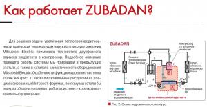

Цитата(Composter @ 5.11.2014, 22:39) *
я года 2 назад общался с дилерами митсубиси , они говорили что зубадан работает эффективно до -15, дальше он уже тратит больше электричества чем вырабатывает. а при -25 в москве может вырубаться от переохлаждения.
В описании Зубадана по ссылке выше сначала рекламируют цепь дополнительной инжекции, а потом вспоминают закон сохранения энергиии и предупреждают, что чудес не бывает:
Пар поступает в компрессор, главным образом, через
линию низкого давления, а линия инжекции почти не за-
действована. В этом режиме тепловой насос работает с
максимальной эффективностью, поглощая теплоту на-
ружного воздуха и перенося ее в помещение. По мере
снижения температуры наружного воздуха количество
пара в этой линии уменьшается, и система управления
увеличивает расход хладагента в цепи инжекции, вос-
станавливая требуемый расход газа через компрессор.
Однако следует понимать, что цепь инжекции не пере-
носит теплоту от наружного воздуха, а энергетический
эффект в конденсаторе от дополнительного количества
сжатого газа полностью обеспечен за счет повышения
потребляемой мощности компрессора.
Какой реальный СОР при минус 15 ?

У двухступенчатого две ступени сжатия - то бишь два компрессора друг за другом. Вот как-то так - http://www.xiron.ru/img_article/tepl4.jpg
Мне вот тоже сильно интересно куда там идет впрыск? Ведь чтобы впрыскнуть без потери мощности установки, то впрыскивать надо прямо в камеру сжатия, причем в место, где это сжатие уже началось. Либо ставить вторые спирали на валу, но со вторыми спиралями можно было соорудить уже двухступку... Значит первый вариант.
И впрыск не призван улучшить коэффициент, он снижает неизбежные потери тепла после ТРВ и уменьшает токовую нагрузку на обмотки. В итоге идет йеканомия бабла.

В тепловых насосах и кондиционерах не разбираюсь, но судя по картитнке недовложили (стырили) второй компрессор

После ТРВ фреон какое-то время кипит за счет своей собственной энергии, ведь перед ТРВ он гораздо теплее температуры кипения и эту энергию надо куда-то скинуть. Соответственно, чем фреон теплее на входе тем меньшая часть испарителя уходит на действительно отбор тела из уличного воздуха, площадь испара уходит в холостую. Это есть неизбежные потери тепла.
Чем холоднее фреон на входе, тем эффективнее расходуется площадь испарителя, либо можно уменьшить эту самую площадь при то же эффективности. Если площадь не уменьшать, то данный впрыск зубадана попутно (если не заметили) охлаждает жидкарь перед ТРВ и повышает эффективность испарителя и в итоге повышает коэффициент полезности.
Как-то так.
