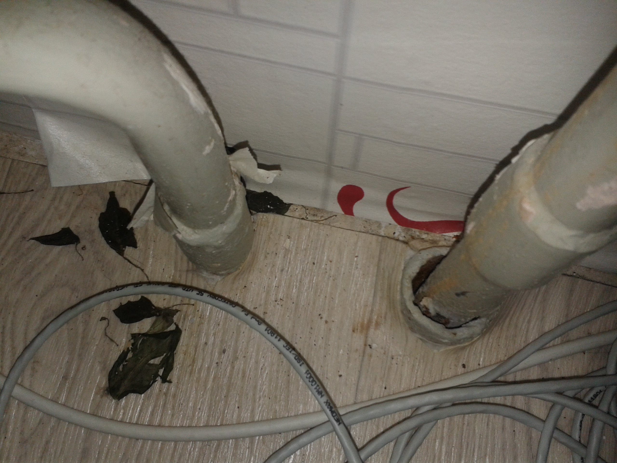

alexs.072
сообщение 5.11.2014, 14:51
Сообщение #36
Сообщений: 40
Регистрация: 4.11.2014
Пользователь №: 249733
Цитата(Composter @ 5.11.2014, 14:13) *
а мне вот интересно, гильза в виде цельного куска трубы?
вроде да, внизу на полу тоже она торчит, внизу у соседей тоже точит. Везде по разному торчит, а где то вообще ее нет.

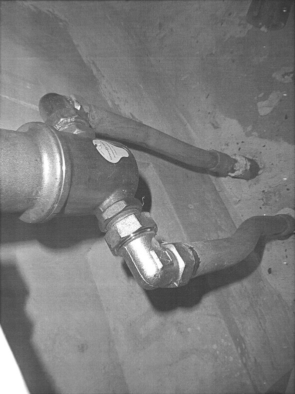

черно белые осканированные фото с тех этажа
Сообщение отредактировал alexs.072 - 5.11.2014, 15:45

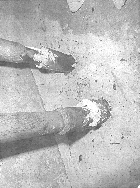

фото отсканированные с тех этажа, с акта
белое вещество вокруг гильз что то типа гипсы
Сообщение отредактировал alexs.072 - 5.11.2014, 16:15

БЕЛОЕ ВЕЩЕСТВО ВОКРУГ ГИЛЬЗ НА ПОЛУ ЧТО ТИПО ГИПСЫ

На гильзе остались следы от ударов по ней?
Мы не знаем, потому что потолок закрыт натяжным потолком. Комиссия которая составляла акт требует снятия потолка в их присутствие и нашего эксперта. через дырку в натяжном потолке пальцем нащупывается гильза, но непонятно ни чего. понятно только что "гипс" вроде как на месте. Нужно снять потолок , чтоб что то увидеть...
Так и думал, что уголок не металлический. Я так понимаю это однотрубка с нижней подачей, а на верхней петле (на тех. этаже) с угловыми американками установлен автоматический спускник воздуха.
По моему не правильное техническое исполнение этого узла. Температурное расширение каждой из труб разное и в следствии возникающие напряжения сломали бронзовый уголок.
Экспертиза должна говорить не о гильзах, а о причине аварии в общем.

Цитата(alexs.072 @ 5.11.2014, 18:30) *
мне нужно доказать что ее вобще не забивали с низу, то есть с нашего потолка.
Так вы будете ходить по кругу или по спирали.
Вам нужно с помощью экспертизы установить причину аварии. Ну а далее виновных.
Он там валяется со строительства.

3.41. Трубопроводы в местах пересечения перекрытий, внутренних стен и перегородок следует прокладывать в гильзах из негорючих материалов; края гильз должны быть на одном уровне с поверхностями стен, перегородок и потолков, но на 30 мм выше поверхности чистого пола.
Заделку зазоров и отверстий в местах прокладки трубопроводов следует предусматривать негорючими материалами, обеспечивая нормируемый предел огнестойкости ограждений.
Получается гильза не должна опускаться ниже уровня потолка. эту гильзу обязаны были строители при монтаже забить наверх, чтобы у вас ничего не торчало. Так что получается УК что бы доказать что вы сдвинули гильзу, должны доказать что при строительстве были нарушены правила монтажа. А если нарушены правила монтажа то должны отвечать в первую очередь монтажники.
Если это фотография трубы где была протечка, то я не понимаю что там могла повредить гильза в данном случае.Если это П образный стояк, то температурное удлинение в подаче и обратке одинаково, есть утки перед подключением воздушника. Если Г-образный стояк то тут другое дело. Неплохо было б увидеть как сделана подводка от труб к приборам у вас в квартире и сколько этажей в здании.

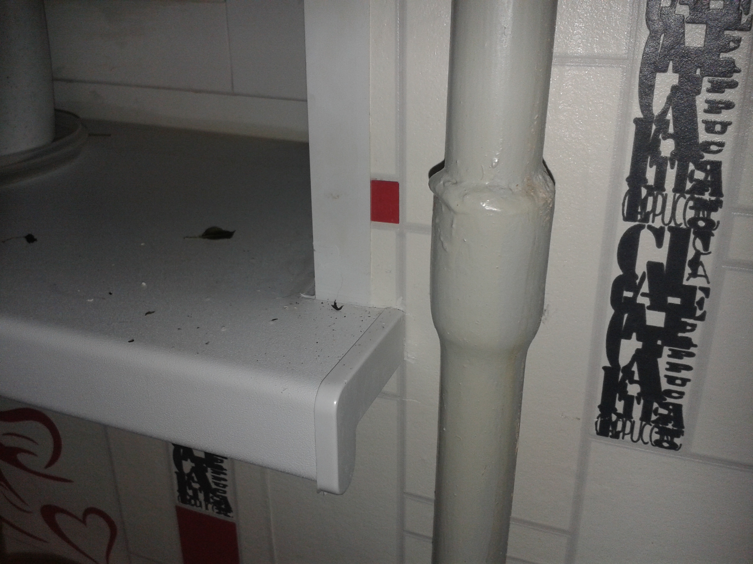

1. такая штука стоит в районе подокойника
2. дальше батарея, радиатор или как его там
3.4. потом в пол уходит
Сообщение отредактировал alexs.072 - 5.11.2014, 20:01
Это просто соединение труб.
Уже выложили )

Цитата(Ernestas @ 5.11.2014, 23:01) *
Уже выложили )
выходит подающий стояк без приборов?
труба справа без приборов
Gardeev
сообщение 5.11.2014, 20:26
Сообщение #57
Сообщений: 14
Пользователь №: 249681
Цитата(Ernestas @ 5.11.2014, 20:01) *
Уже выложили )
Как то странно в однотрубной сети перед батареей отопления стоит регулятор на фото №2 между подоконником и диваном , а перемычки не видно
Он все 14 этажей регулирует ?
Машинист
сообщение 5.11.2014, 20:37
Сообщение #58
Эко Интегратор Всея Руси
Сообщений: 12293
Регистрация: 14.1.2008
Из: Архангельск
Пользователь №: 14438
Скажите, отопленцы, а узел, собранный наверху (черно-белое фото), не вызывает... кхм... сомнений ни у кого?
По-моему, это заведомо вредительское соединение, и могу с большой уверенностью утверждать, что другие похожие узлы тоже в обозримом будущем порвёт. Именно так, как у автора этой темы случилось - не медленно, но быстро. Только не вследствие мифического удара, а от разрушения псевдо-литого уголка, который на самом деле есть порошковая технология, прессованная под давлением и на серьёзную нагрузку ну никак не рассчитаная.
Composter
сообщение 5.11.2014, 20:50
Сообщение #59
Сообщений: 3575
Регистрация: 5.3.2009
Из: Газ-Ачака
Пользователь №: 30120
есть там перемычка, смотрите лучше.
у вас получается что система однотрубная Г-образная с нижней подачей.просто если нет компенсатора на той трубе к которой нет подключений приборов то температурное удлинение на ней на 14 этажей составит примерно 38 мм. Есть вероятность того что монтажники не поставили компенсатор, для этого вам нужно загуглить и посмотреть как выглядят сильфонный компенсатор, П-образный компенсатор, утка на отоплении . Пройтись всем квартирам, которые под вами и удостоверится что вышеперечисленных элементов на этой трубе нет, и подключений приборов к ней тоже нет.
сообщение 5.11.2014, 20:52
Сообщение #60
Сообщений: 50487
Регистрация: 24.4.2009
Пользователь №: 32666
Свидетельствую! Уголки эти полное говно, врядли порошковая технология, но хрень рвущаяся от любого более-менее приличного усилия. Например такого, какое возникает при расширении трубы при нагреве. У нас был случай в одном ГСК, трубу-сотку в гараже впритык приварили без участка компенсации (около ста метров был бокс) так она кирпичную стену выдавила.
Так что срочно эту порнографию надо менять во всех узлах.
