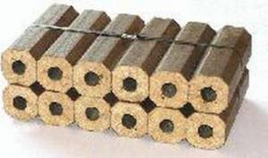

В отсутствие газа выбираю твердое топливо для будущего котла. Прочитал про прессованыне опилки и получается они сравнимы по отдаче с березовыми дровами и превосходят по экономичерсти уголь (каменный или древесный ??? ) и при этом экологически чище.
Что здесь правда и что натянутая реклама?
Почти все - развод.
Ну подумайте сами, что такое опилки - это те же дрова только "мелкие", поэтому их характеристики на единицу массы сухого вещества не могут ничем отличаться.
Взять, например, зольность. У традиционных дров - березы и сосны она не превышает 0,5%, что в два раза мньше.
Ну, а по теплотворной способности, заявление, что "1 тонна ЕВРОДРОВ по теплоотдаче соответствует 5м³ березовых дров" - чистой воды обман.
Масса 5м³ березовых дров - примерно 3 тонны, значит они в 3 раза лучше 1 т брикетов.
А что означает фраза "1тонна занимает 1м²"?
1м² - это площадь размером 1 х 1 м. Но дрова тоже можно сложить на такую же площадку, только по высоте она будет повыше - ну и что?

Зашел на сайт ЕВРОДРОВ.
Ну и наломали они дров с теплотворностью!
Они сравнивают:
"дрова сухие (влажность 25%) 2160 ккал/кг (сосна), 2600 ккал/кг (береза)
брикеты из древесных отходов 4500-5000 ккал/кг"
Если теперь пересчитать, полностью убрав воду (влажность 0%), то получим:
дрова - 2880 ккал/кг (сосна), 3470 (береза)
брикеты - 4890-5430 ккал/кг
Спрашивается - откуда в брикетах, изготовленных из опилок этих дров - лишних 2000 ккал/кг?
А вот это вообще перл!
Они открыли новый способ горения, без образования углекислого газа!
"Выделение CO2 при горении у брикетов
в 10 раз меньше, чем у природного газа
в 30 раз меньше, чем у кокса
в 50 раз меньше, чем у угля"

Древесина всех пород деревьев СССР имеет сходный химический состав и содержит около 50% углерода. Поэтому теплота сгорания Д. разных пород в абсолютно сухом состоянии в расчёте на 1 кг одинакова: около 18800 кдж (4500 ккал) с отклонениями не более 3—5%. Теплота же сгорания Д. в расчёте на 1 дм3 различна и составляет в среднем [кдж (ккал)]: для дуба 12500 (3000), берёзы 10900 (2600), чёрной ольхи 8400 (2000), сосны 7500 (1800), ели и осины 7100 (1700)

Так вот, по массе если пересчитать, то в 4-5 раз дороже обыкновенных дров будут евро-дрова. И если с пеллетами есть хоть какой-то смысл заморачиваться, хоть ради той же автоматизации, то с брикетами - чистой воды баловство.
Поэтому, прессовать их, конечно, надо. (А то куда ж опилки-то девать иначе? Раньше вот красиво было - целые дороги из них сыпали, и отвалы эпических размеров громоздились. И кое-где даже топили ими вполне в промышленных масштабах. На нашем лесозаводе краснознаменном ТЭС маленькая пыхтела двумя котлами на опилках, турбиной гудела на всю округу, ух как радовались все, когда выключали её))) Только вот покупать самим не стоило бы, за ту цену. За ту цену их надо в Европу продавать, а своим субсидировать и по цене дров обычных толкать, вот это была бы грамотная политика.
Это, конечно, с нашей колокольни, считая по 600-800 рублей за куб пиленых хвойных горбылей.
