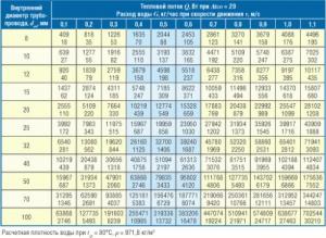

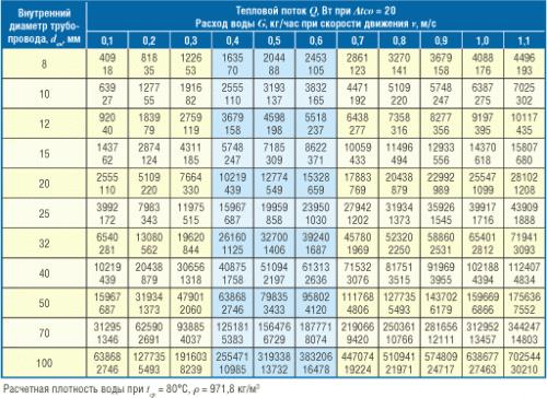

Я вот тоже сам рассчитывал диаметр. В прошлом году дом доделывал, закупал трубы KAN для отопления. Пользовался этой табличкой. Так, например, для обогрева комнаты в 20 квадратов нужна труба 8 мм. В таком случае при скорости движения теплоносителя 0,6 м/с, тепловая мощность получается 2453 Вт, а расход – 105 кг/ч.
Гость_Byba_*
сообщение 19.12.2014, 14:24
Я тоже когда-то пользовалась этой таблицей, только не знаю на сколько ей можно доверять?
Guliwer
сообщение 23.12.2014, 12:01
Сообщений: 2
Регистрация: 15.10.2014
Пользователь №: 247785
У меня проблем с ней не возникло)) Все верно.

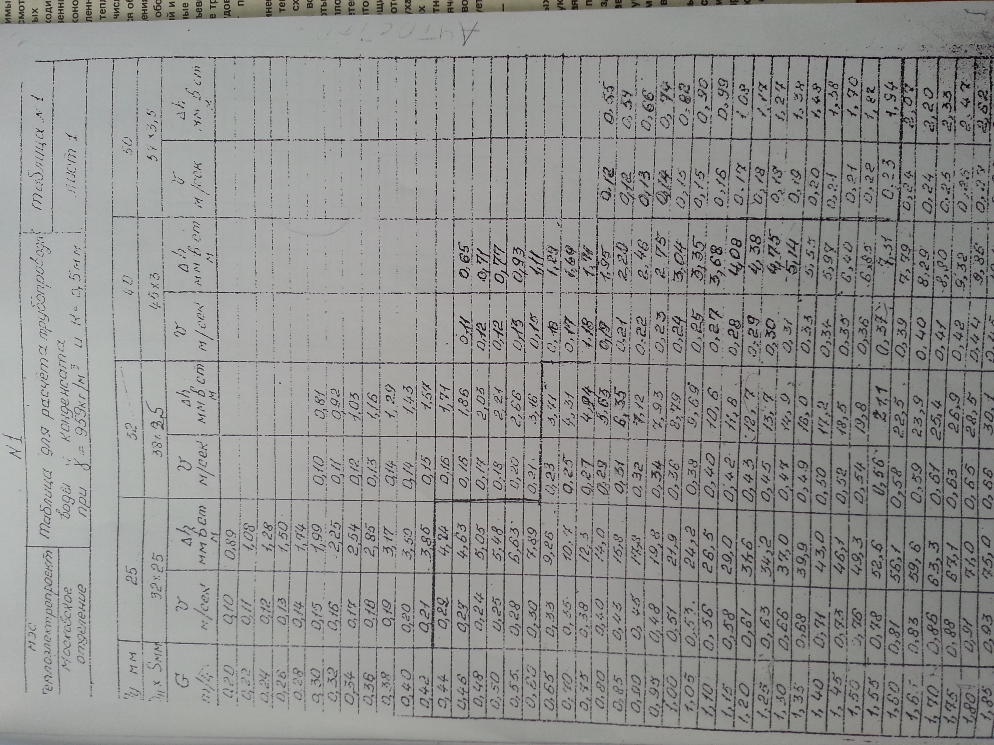

Цитата(Лыткин @ 24.11.2014, 9:28) *
Подбор тр-да по расходу.
Откуда брали таблицу? У меня тлже есть таблица но данные не совпадают с вашими
Расчёт гидравлического сопротивления. Взять и посчитать.
Прикрепленный файл  ____.______________.pdf ( 72,48 килобайт ) Кол-во скачиваний: 414
