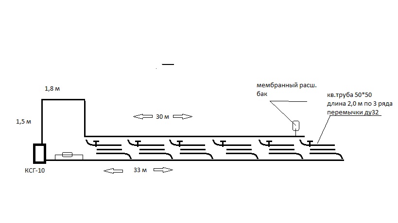

Здравствуйте! Отопление ПЦ 2-х трубная для гаража почти готово,осталось подключить регистры к трубам(подача-обратка).6 шт регистров из квадратной трубы 50*50*2м в три ряда,
трубы для подачи-обратки из ду32.Скажите пожалуйста,какой диаметр труб и краны для подводки использовать,для того чтобы система циркулировала при кратковременном
отключении (5-6 часов) электричества?

Когда вопрос задавался вопрос на словосочетание "на 5-6 часов отключается" акцент не ставил. Имел ввиду какие размеры труб для соединения 32-ой трубы с регистрами

Вы начали как-то очень невнятно. Опишите по-подробнее, что там у вас за система в целом.

Принудительная двухтрубная система. Трубы подача-обратка из 32-ой трубы по всему периметру помещения. Регистры 6 шт по 2метра 3-х рядные из квадратной трубы 50мм*50мм.
Хочу узнать диаметр подводок к регистрам 15 мм,20мм,25 мм.

Зная температурный график подача\обратка и параметры регистра считаете его теплоотдачу. Зная теплоотдачу определяете потребный расход. Зная потребный расход определяете диаметры подводки. Если не можете посчитать - наймите специально обученного человека. Вам пиццу бесплатно приносят?

Если все это смог бы рассчитать, не было бы вопросов. Схема такая сойдет?

Вряд ли... Давайте проще поступим - мощность котла какая?

А почему 3 ряда по 2 метра, а не 3 ряда по 3 метра. Количество приборов станет меньше 4 вместо 6. Труба квадратная, чтобы пыль лучше ложилась?
А почему не 2 трубы длиной по 33 м (туда и обратно) и ни одной подводки, ни одного ответвления? Просто и надежно, как лом.
Ну неужели с таким вопросом на форумы ходить? Взгляните хотя бы у себя дома - стояк из трубы 15 пропускает последовательно воду через 10 ОП на 5 этажах. А диаметром 20 - через 18 приборов на 9 этажах. А тут какой-то вшивенький недорегистр, чего размышлять то про диаметр 25.
Кратковременное отключение электричества? Так у вас нарисован система отопления "почти вагона". Там как раз две трубы греющие, одна сверху и котел на естественной циркуляции. Десятки лет работают в тысячах вагонов.
Садитесь в поезд, езжайте в общем вагоне до Хабаровска, по пути всё срисуете.
