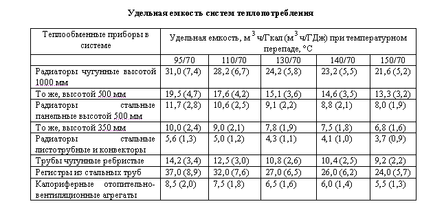

Ещё раз (из Вашего примера). Тепловая нагрузка Q=0361 МВт*0,86=0,31 Гкал/ч. Расход теплоносителя Gв=0,31*10^6/1000*1*(90-65)=12,4 м3/ч. Ориентировочный объём теплосети: Vтс=0,361*65=23,4 м3. Т.е. объём теплосети в 2 раза больше расхода (2-х часовая кратность циркуляции). Данные в СНиПе даны для расчёте наружных тепловых сетей, в объёме которых "внутрянка" это только добавка.

  Цитата(Юлиана @ 8.4.2016, 13:32)
А откуда цифра 19,5
Здесь видны три цифры.
"19,5 м3ч/Гкал" - это удельный объём системы отопления по МДС 41-4.2000
