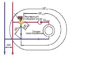

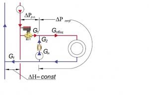

  При выборе схемы автоматизации узла смешения на системе отопления административного здания нашел несколько различных типов. Выбор остановился на двух схемах: это с применением трехходового регулирующего органа (клапана)
Нажмите для просмотра прикрепленного файлаи двухходового регулирующего органа (клапана)
Нажмите для просмотра прикрепленного файла. Подскажите какую схему лучше применять и почему?  И необходимо ли согласовывать изменение в ИТП в тепловыми сетями и какие документы для этого необходимо.

  Я за двухходовой, он надежнее , чем трехходовой, а принципиальных различий нет
насос так же можно на обратку и подачу повесить у двухходового , не обязательно на перемычке, все зависит отрасхода, если очень маленький через перемычку, то тогда вешать на обратку

  Двухходовой клапан проще и дешевле получается. Трёхходовой очень здорово работает при зависимом подключении системы отопления к тепловым сетям, при совпадении температурных графиков сети и внтуренней системы т.е. без смешения

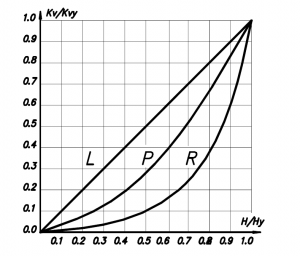

а какая должна быть характеристика клапана для успешной работы "пары"... насос на перемычке - двухходовой клапан на "впрыске"?
Клапан можно прикинуть пальцем в небо, ошибиться сложно даже при малом опыте в этих делах. Да и ошибиться можно только в меньшую сторону, поскольку при ошибке в большую сторону всегда есть возможность снизить авторитет клапана шайбой... а насос... это и просто и сложно... тут по месту и в зависимости что хочется получить в результате.

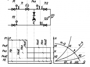

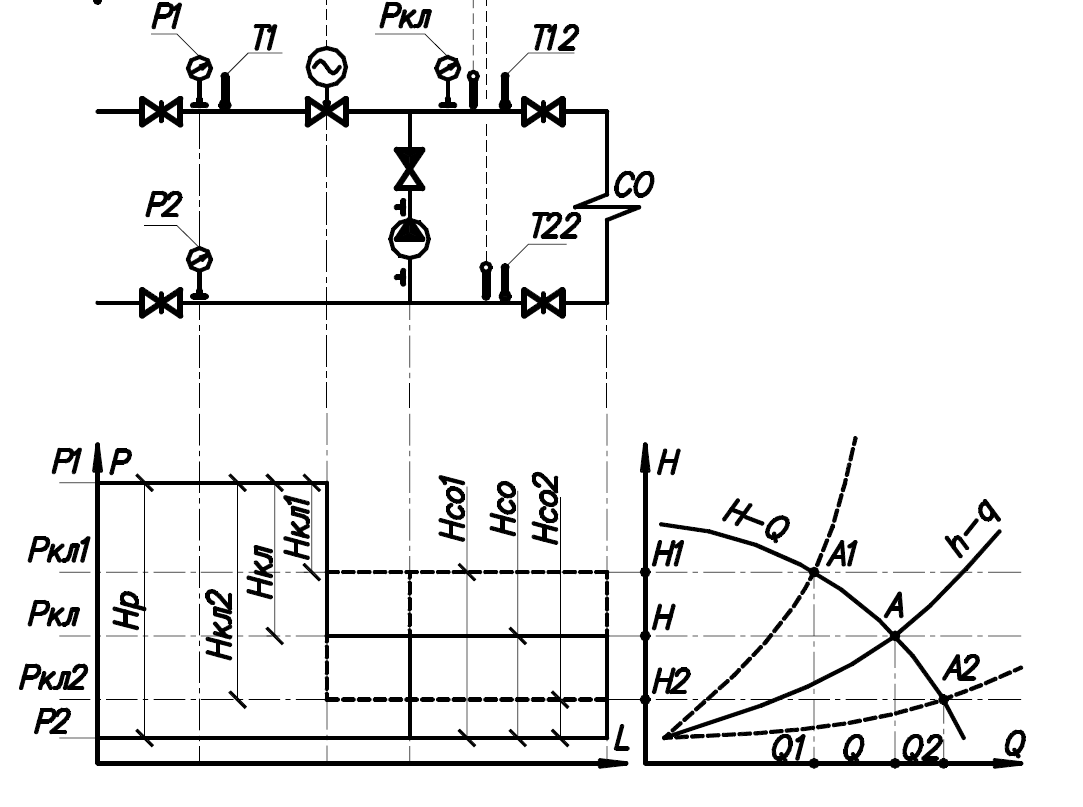

Нажмите для просмотра прикрепленного файлаПри открытии регулирующего клапана сопротивление сети (контура) растёт и рабочая точка насоса перемещается в точку А1, подача насоса при этом падает (точка Q1) и суммарный расход через клапан и насос, а следовательно и через систему отопления, остаётся постоянным. При прикрытии регулирующего клапана сопротивление сети (контура) уменьшается и
рабочая точка насоса перемещается в точку А2, подача насоса при этом растёт (точка Q2) и суммарный расход через клапан и насос, а следовательно и через систему потребления, остаётся постоянным.
Все хорошо если характеристики клапана и насоса "зеркальны" и "накладываясь" дают прямую кХ..
Нажмите для просмотра прикрепленного файлаВот из-за этих "несовпадений" автоколебания? + изменения расп. напора... но сейчас плунжер клапана легко выполнить зеркальным характ. насоса...

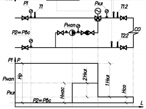

С трехходовым...
Нажмите для просмотра прикрепленного файлатоже есть плюсы...
  Наши ("советского производства" и произведённые опосля по нормам) системы из металла характеризуются высокой устойчивостью. Что я только с ними не делал... расход на них как-то не особо влияет. Во всяком случае до полусуток на 30% расчётного расхода не ощущается, если только не многоэтажка, те более требовательны.
А вот плодящиеся в последнее время "инновационные" и прочие "высокотехнологичные" полимерные очень ощутимо требовательны к расходу. Наклёвывается одна системка, там уже видна сильная неравномерность, хоть и года нет. Если всё срастётся, то промеряю её на всяких разных режимах.

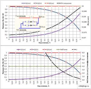

  Да нормально работают схемы с насосом на перемычке...
Токмо, нет там постоянства расхода на смешениии, все дело в насосе, в крутизне его характеристики...

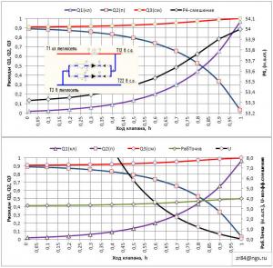

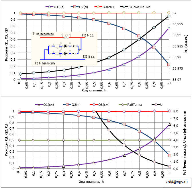

вот результаты моделирования:
Вариант 1 Одна из типичных картинок
Нажмите для просмотра прикрепленного файлаКомментарий: везде расходы- относительные, давление в обратке Р=50 (м.в.ст.)
Рабочая точка насоса "бегает"
Вариант 2 крутизны характеристики почти нет
Нажмите для просмотра прикрепленного файлаКомментарий: наблюдаем постоянство расхода в смешении
Вариант 3 Клапан "переразмерен"
Нажмите для просмотра прикрепленного файлаКомментарий: видны точки перегиба в расходе, давлении Р4(на смешении)
ЗЫ: расчеты производятся методом математической декомпозиции, а "ее градус"
 методом дихотомии при определении Р4

Но, как я понимаю, zr84 показал, что стабилизация точки смешения при переменном коэф. смешения +- возможна... если он еще и формулы покажет...
Это с двухходовым.... а если взять трехходовой клапан... там не проще? Хотя вроде одинаково..

А на стенде расход подмешиваемой воды изменялся от 0 до расчётного при изменении частоты от 41 до 44 Гц (с РПД).
Нажмите для просмотра прикрепленного файлаНажмите для просмотра прикрепленного файлаНажмите для просмотра прикрепленного файлаНажмите для просмотра прикрепленного файла

  Мы такое реализовали, только алгоритм переделали немного. Насос с частотником (TPE), управление контроллером по смешению и температуре наружного воздуха, качество смешения обеспечивает регулятор расхода на перемычке с напорной стороны насоса. Рабоатает идеально, в контуре всегда один и тот же расход, исключая переходные режимы с экономичного на расчётный. Узел смешения один, 12 элеваторов. Идеально отработало несколько нештатных ситуаций.
 Выделил Бойко
Плохо понятно. С этими грядками и ..
  Т.е. Насос с ПЧ на перемычке и последовательно с ним, опять на перемычке(?!), регулятор расхода? Если расход через перемычку не меняется, то как меняется коэф. смешения?

Вот такая схемко, диктует расходом в контуре регулятор перепада, коэффициент проверял установкой термодатчика на смешение со свободного контура тепловычислителя, потом пересчитал используя коммерческие данные с первого контура тепловычислителя.
Нажмите для просмотра прикрепленного файлаЦитата(zr84 @ 12.5.2013, 20:20)

Нет, насос на режиме постоянного напора, поле регулирования у него огромное. Технически не совсем красиво, но надёжнее, чем рулить частотой от температуры. Самое важное - чуть что, то вся эта карусель исчезает и не мешает работать в аварийном режиме ничему.
