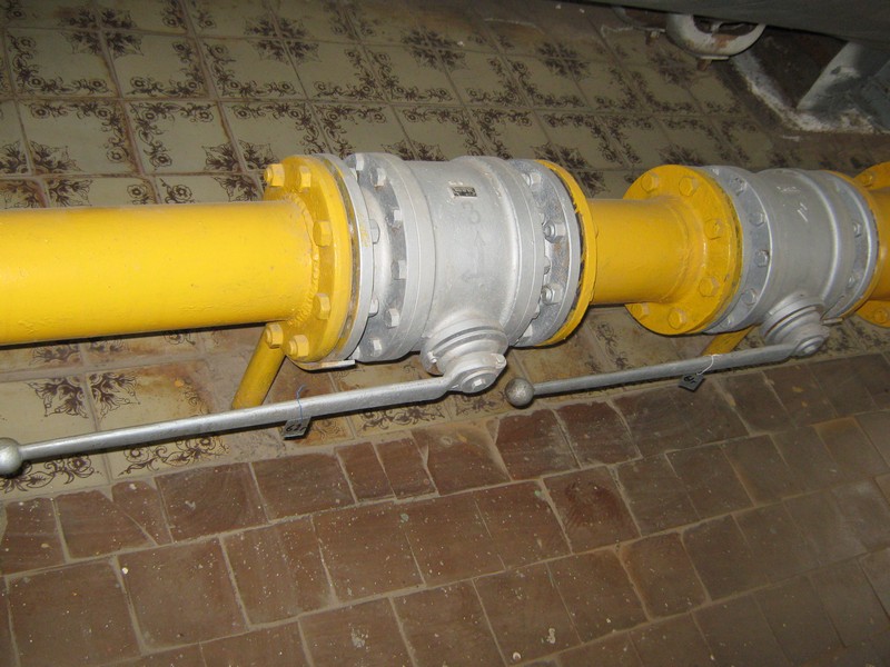

Германские шаровые краны DN150, которым, наверное, лет 30:
Нажмите для просмотра прикрепленного файлаДлина ручки - 0,6 м.

Типтоп, ну вы ж фотки то "газовых" кранов приложили
А есть разница в приводе - "газовые" или "нефтяные"?
Просто, не совсем обычные краны хотел показать (с длинными рукоятками).
А обычные и так все видели.
до вообщем то любые большие диаметры имеют длинные ручки. разве что кроме данфоса )) там видимо на силачей рассчитывают, или на то, что все же редуктор

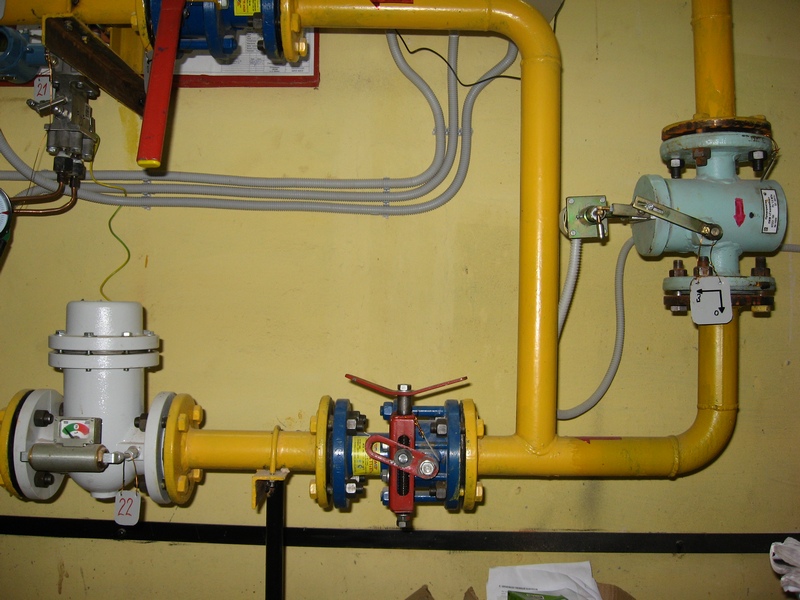

Вот Ду50 на газе.
Нажмите для просмотра прикрепленного файлаСтоит на среднем давлении, перед газовым счетчиком. В данном случае, как уже сказано было выше - для предохранения от резкого повышения давления во избежании заклинивания роторов счетчика.

А электромагнитные клапаны-то могут закрыться меньше чем за 1 секунду? Это, конечно, совсем разные ситуации, но думаю, что лучше просто не связываться с такими "лабораторными" счётчиками ...
Роторы счетчика RVG (один из самых распростаненных) можно сказать, "висят на иголках". Потому что счетчик считает в диапазоне 1/160...1/80 с погрешностью 2%. Это очень хорошие показатели, хорошие счетчики (когда работают!!!).
Вот когда запускаешь котельную - до счетчика давление 300 кПа, после него 0 кПа. Если резко открыть шаровой кран, то и возникнет удар по роторам. Роторы не смогут так быстро раскрутиться и выровнять двление до и после себя.
Время срабатывания клапна КПЗЭ (на фото) - менее 1 с.
