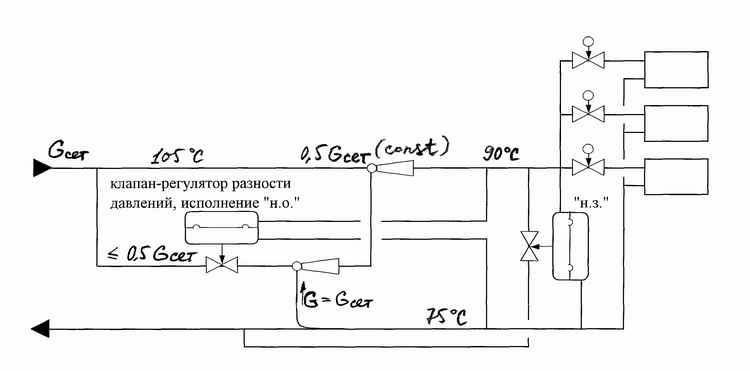

Дискуссия на тему “Что надежней по гидравлике, однотрубка или двухтрубка” натолкнула меня на размышления о том, можно ли сделать двухтрубную систему отопления более живучей, выполнив подмес не электрическим насосом, а водоструйным, то есть, элеватором.
Как мне кажется, по крайней мере до 105ºС по нижеприведённой схеме можно применять элеваторы вместе с термостатами (терморегулирующими головками).
Пусть (хотя бы для простоты рассмотрения) используется приятная особенность двухтрубки. Гидравлические сопротивления трубопроводов не превышают пяти процентов от общего сопротивления, и для регулирования работы отопительных приборов используются только термостаты.
Элеваторы одинаковые. Величина камеры смешения должна быть принята, исходя из удвоенного коэффициента смешения, диаметр сопла рассчитывается на половинный расход сетевой воды, величина перепада давления в системе отопления – минимальная (полное открытие термостатов).
При закрывании термостатов будет повышаться перепад давления в системе отопления, и из-за работы клапана-регулятора разности давлений нижний по схеме элеватор будет уменьшать подачу сетевой воды.
Правый клапан-регулятор предусмотрен для защиты системы отопления от чрезмерного повышения перепада давления.
Кое-что вызывает вопросы, и хотелось бы, конечно, проверить работу этой схемы на практике…
Уважаемые коллеги, прошу вас высказать своё мнение – работоспособна ли такая схема в принципе.

В принципе схема работоспособна!
Одна проблема с элеваторами, - они как правило не регулируемые. Однако. в случае если Вы с этой задачей справитесь, то возможно и даже интересно...
Есть элеваторы и регулируемые, правда не так часто встречаются...

Схема ступенчатого регулирования! Но элеваторы работают на постоянном давлениии а у Вас оно будет скакать, и до и после элеватора, а вы заботитесь только о режиме "после". Да и две ступени наверное мало. На промежуточных стадиях давление до эдеватора будет сильно падать и они не будут работать.

1 Регулирование плавное - расход сетевой воды может изменяться пропорционально перепаду давления в системе отопления: от 100% (величина "расчётного" режима - при максимальной нагрузке отопления) до, грубо говоря, 50%. В случае, если температура прямой сетевой воды изменяется по отопительному температурному графику, такой широкий диапазон может и не понадобиться. Правда, нагрузка отопления может изменяться из-за каких-то факторов - вентиляции, солнечной радиации или тепловыделений.
2 Давление воды на выходах элеваторов должно изменяться несущественно - регулирующий клапан должен его стабилизировать.
3 Давление может падать только на выходе регулирующего клапана-входе нижнего по схеме элеватора. Ну так в этом узле это не смертельно...
4 Давление на входе верхнего по схеме элеватора может только вырасти по сравнению с величиной "расчётного" режима из-за понижения нагрузки отопления и, соответственно, уменьшения расхода сетевой воды.
А Вы не подумали вот об этом: если будет расти сопротивление системы отопления (закрытие термостата), то это вызовет закрытие подачи первичного теплоносителя на нижний элеватор и, тем самым, изменение коэффициента подмешивания верхнего. При этом будет меняться температура смешанной воды (будет расти), помещения постепенно начнут опять перегреваться, а далее произойдет сработка термостатов опять на закрытие и процесс повторится. Чем все это закончится можно только гадать.

У верхнего элеватора постоянный расход первичного теплоносителя. При закрывании термостата сопротивление системы отопления будет расти быстрее, чем уменьшаться расход подмешиваемой воды. Соответственно, расход первичного теплоносителя у нижнего элеватора регулятором будет уменьшен в большей мере, чем уменьшится расход подмешиваемой воды. Так что, температура воды на выходе верхнего элеватора должна всё-таки понизиться, а система - сбалансироваться...
Конечно, момент интересный, как будут соотноситься рост перепада даления в системе отопления и уменьшение расхода первичного теплоносителя у нижнего элеватора.
А может быть, действительно, при использовании регулирующего клапана плавного регулирования не получится - вступают в противоречие величина Kvs рег. клапана и эффективность нижнего элеватора как насоса в "расчётном" режиме. А в промежуточном положении клапана ещё вероятна кавитация...
В идеале - применение регулируемого элеватора, только не с электро- или пневмо-, а с гидроприводом.
А можно согласиться на то двухпозиционное регулирование, которое получится. Возможно, оно будет с "плавающей" верхней ступенью.
Уважаемый tiptop. У меня для Вас 2 новости, начну с хорошей. Ваша система будет работать! Ведь как-бы плохо не была запроектирована система отопления, она все равно будет работать (до меня эти слова дошли с ссылкой на Каменева). Вторая новость. Система имеет кучу изъянов, поэтому ее ни коем случае нельзя применять. 1. Байпасная перемычка для сброса избыточного давления - запрещена СНиПом на тепловые сети (тепловые пункты). 2. Вы дибиваетесь постоянного перепада давлений на систему отопления любой ценой, даже ценой не поддержания требуемой температуры по графику ЦКР. Чем Вы его можете гарантировать. А если наружная теплосеть его не выдерживает, а не выдерживает она его всегда. Вы говорите, что термостаты подработают. Я возражу, а зачем тогда стремление к постоянному перепаду - термостаты подработают. Пример - известное датское решение с постоянной температурой прямой сетевой воды, термостаты регулируют расход и все, как говорится, tiptop. Ведь в чем был смысл элеватора - работа с нерегулируемыми системами отопления в теплосетях с перегретой водой и работающих по графику ЦКР. Элеватор свое дело сделал. Сейчас другие времена. Для Вашего же случая, когда все приборы имеют термостаты - ставьте регулятор после себя на подачу (или перепада) перед одним элеватором и все.

Не стал бы столь однозначно заявлять.1.очень простое - подбор осуществляется под конкретные параметры внутренней сети и сети теплоснабжения.Диапозон стабильной корректной работы при изменении исходных параметров узкий , для корректировки изменений требуется регулятор перепада вот и получается-купи коня за пять копеек и уздечку к нему за сто рублей.2.Надежность - конструктивно низкая -небольшое сечение сопла подвержено засорению и заростанию , меняется в процессе эксплуатации и требует прочистки замены , а чаще практически расверливанию и поверь расчетных размеров никто не выдерживает - таков культур-мультур эксплуатации.3.Непритязательный в эксплуатации потому что практически никто этим и не занимается .
Главная задача теплового узла - надежное поддержание необходимых параметров т.е. технологических - температура подачи - обратки и комфортных условий в помещениях.Эти задачи можно выполнить при условии работы системы в расчетном режиме т.е. расчетная циркуляция и температурный график.Потому насосная схема более надежна т.к. лучше адаптирует систему к изменениям параметров в тепловой сети и поддерживает постоянную (расчетную)циркуляцию .Конечно же если главная задача при проектировании "экономия"средств то тогда и голову ломать не надо - элеватор и даже нерегулируемый - только наверно инженер должен принимать рациональные обоснованные технические решения и показывать заказчику почему это так сделано ,сколько стоит и что это дает, а не вводить его в заблуждение , что за ничего нестоящую систему он получит прекрасные комфортные условия и надежную систему отопления не требующую никаких затрат.Чудес (по крайней мере в технике) не бывает.
Первопричина всего - уровень цен на энергоносители (газ, тепло). ЕДИНСТВЕННЫЙ АРГУМЕНТ, ПОЗВОЛЯЮЩИЙ "УБОЛТАТЬ" ЗАКАЗЧИКА НА УСТАНОВКУ ДОРОГОГО ОБОРУДОВАНИЯ - РЕАЛЬНАЯ ОКУПАЕМОСТЬ ПРОЕКТА, ПРИЧЕМ БЫСТРАЯ. Аргументы типа уровня комфорта и пр. сгодятся только при строитльстве его собственного (заказчика) коттеджа.

Элеватор и термостаты несовместимы.
С уважением Вадим.
Это просто сдублированы слова представителя какой либо фирмы-поставщика термовентелей и сказано "вообще и для подстраховки".
Каждая система имеет свои особенности и если все детально продумать, то проектировщик вполне может гарантированно реализвать такое решение в некоторых проектных ситуациях, обеспечить запуск и работу будущей системы.

Элеватор устроен таким образом,что при неизменном диаметре сопла и одном и том же располагаемом напоре он пропускает постоянный расход теплоносителя через сопло,независимо от изменения расхода воды циркулирующей в системе отопления.В результате в 2х трубной системе термстаты закрываясь приводят к сокращению расхода теплоносителя и при элеваторном их присоединении будет расти температура воды в подющемтрубопроводе,а затем и в обратном,что приведет к увеличнию теплоотдачи нерегулируемой части отопления стояков и недоиспользования теплоносителя. В однотрубной системе с постоянно действующими зам. участками при закрывании термостатов гор вода без остывания сбрасывается в стояки,что так же приведет к росту температуры воды в обратном трубопроводе и за счет постоянства коэффициента смешания к подьему температуры в подающем трубопроводе.Поэтому в таких системах обязательно осуществление автоматического регулирования темп. воды в подающем трубопроводе по графику в зависимости от темп. наружного воздуха.Такое регулирование возможно только при насосном смешивании с рег. клапанами или работой системы через т\обменник с насосной циркуляцией и рег. клапанами на сетевой воде перед т\обменником.Поэтому проще перевести элеваторую систему на пофасадное регулирование и будет Вам экономичная система отопления.
