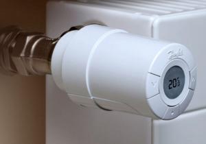

Думаю, радиаторный термоклапан с термоголовкой с выносным термоэлементом решит проблему. Если требуется программировать термоголовку - помониторьте есть ли такие с выносным датчиком. Без выносного датчика точно есть у многих производителей.
Фанкойл ставить (под потолок) не вижу смысла. Отопительный прибор нужно ставить внизу, а не под потолком.
Термоголовку думаю нужно смотреть у Данфосс. Т.к. термоклапан тоже потребуется Данфосс RTR-G ду20

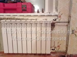

Нижеприведенная схема не вносит дополнительного (непроектного) гидросопротивления стояку, а значит не уменьшает по стояку расход теплоносителя (упрощенно говоря - не ухудшает циркуляцию).
Работает хорошо при любом направлении теплоносителя по стояку (при уширении ЗУ) и с любым типом радиатора (биметаллическими с узкими каналами).
Единственный может быть недостаток, это компенсация линейного расширения стояка (можно применить сильфонный компенсатор при необходимости). Также, возможно потребуется увеличение количества секций на 10-20%, по сравнению с верхней подачей по стояку и при применении смещенного и зауженного ЗУ (байпаса). Зато универсальность и независимость от направления подачи по стояку.
Практика применения уже есть. Ниже примеры:
На такую схему можно спокойно ставить термоклапан Данфос RTR-G dn20 без вреда (уменьшения расхода) по всему стояку.
А уж термоголовку, по желанию, можно установить и с выносным датчиком.

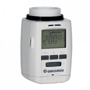

Ну да. Я их применял совместно "пультами" типа (см.вложение). Когда помещений много, или хозяева набегами живут, очень удобно. Также для "ночного режима". И можно выбирать место установки чувствительного элемента.

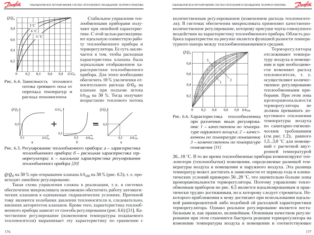

Дело не в трубке. Чтобы радиаторный клапан работал в режиме пропорциональности (а не вкл/выкл), расход ТН через него нужно обеспечить так, чтобы термоклапан работал на линейном участке управления теплоотдачей радиатора. Хоть с трубкой, хоть без трубки будет термоголовка, пропорциональность работы термоклапана от этого не изменится.
Двумя словами более подробно написать затруднительно. Выкладываю пару страниц, где об этом написано подробнее. Посмотрите на рис. 4.16 и 6.5
Нажмите для просмотра прикрепленного файла Нажмите для просмотра прикрепленного файла
А теплоинерционность у биметаллических, алюминиевых секционных и стальных панельных радиаторов совсем небольшая. Перекрыть полностью циркуляцию ТН через радиатор, и радиатор полностью остынет минут за 3-7 примерно. Чугунный радиатор более инерционен. Но и он при прекращении подачи в него ТН, остынет, думаю, минут за 15-20 (лично секундомером не измерял).
В режиме же пропорционального регулирования теплоотдачи ОП, полного отключения циркуляции через ОП не происходит. Соответственно ОП аналогово (плавно, а не ступенчато) меняет отдаваемую тепловую мощность, но полностью не остывает.
Именно это и имел в виду, что нежелательно, чтобы ОП под окном был полностью остывшим например целый час.
На замечание о теплоинерционности ОП хочу сказать: "В любом случае тепловая инерционность отопительного прибора меньше, чем инерционность помещения".
Поэтому, на мой взгляд, использование радиаторных термоклапанов с термоголовками оправдано для комфорта даже при применении инерционных брутальных радиаторов МС140-500.

Inchin
Цитата(инж323 @ 5.2.2019, 11:52) *
неудачный пример на фото.
У радиаторов ниже 100 мм вниз от низа прибора-не обслуживаемая зона. И при так задранном высоко приборе пол будет плохо прогреваться и ногам будет холодней.
Смотрите внимательней, прежде чем критиковать! На фото виден не пол, а подшивка снизу перекрытия между этажами со стороны нижнего этажа! После доделки перекрытия уровень пола второго (показанного) этажа будет намного выше. На фото пол второго этажа просто еще не сделан!
Неужели по уровню покраски стен не видно, где будет минимальная высота расположения пола второго этажа?!
Тепловая инерционность помещения не влияет на холодное дутье от окна.
А к чему это было писать? Это и так понятно.
При отключенном под окном отопительном приборе, он перестаёт создавать тепловую завесу для потока холодного воздуха от окна. И да, теплоинерционность помещения не влияет на "холодное дутье" от окон.
Т.е. как только ОП отключается и остывает (пусть 5 минут), холодный снисходящий поток от окна начинает течь по полу к центру помещения. Что и воспринимается как холодный сквозняк от окон.
Как раз поэтому и следует избегать старт-стопного режима работы ОП. А добиваться режима пропорционального управления теплоотдачей ОП.
Если например Пыркова читать, то без этого его оборудования вообще в стране ничего работать не может.Даже совковые лопаты тупятся.
Если Вам лично не нравится фирма Данфосс и Пырков в частности, то это не значит, что они пишут полную ерунду.
Здесь в этой теме, вообще-то не Данфосс с Пырковым обсуждаются.
По уровню окраски и видно- порядка 200 мм.
2.\ Определитесь уж тогда- "На замечание о теплоинерционности ОП хочу сказать: "В любом случае тепловая инерционность отопительного прибора меньше, чем инерционность помещения"." или "При отключенном под окном отопительном приборе, он перестаёт создавать тепловую завесу для потока холодного воздуха от окна." и поречтите о "холодном дутье". Вдруг это чуть другое? Заодно и второе условие комфотрности освежите( допускаю, что слышали о нем) в памяти.
3.
" и остывает (пусть 5 минут), "
Без коментов. biggrin.gif А чего не 27.83 секунды? И далее "холодный снисходящий поток от окна начинает течь по полу к центру помещения. Что и воспринимается как холодный сквозняк от окон." , не по полу, а к полу. А доползает ли, если даже на он\оф термостаты стоят?
"А добиваться режима пропорционального управления теплоотдачей ОП." Это как? Поставить хозяину ультиматум? Обязать взять правильные термостаты в кредит? Как? Может встретить его вечерком в подворотне и предупредить, мол не поставишь если нужные термосты, то мы вместе с холодным потоком от окна сползем тебе под кровать и будем там хихикать мерзко всю ночь и в ответственные моменты гаденьким голосом советы давать, что б супруга заикаться начала?
Если Вам лично не нравится фирма Данфосс и Пырков в частности"- а вот для этого вывода цитату из моего поста приведите для подтверждения соответсвия мной написанного и вашим представлением о чем я писал. Ну хоть б для поржать над логикой.

VasiliAK
подошел уже к ремонту а так и ничего не нашел. 2019 год на дворе, а простых решений так и нет.
хочется купить за разумные деньги внешний датчик температуры (в идеале с еще и изменяемой температурой , понижение на ночь и более высокую утром.
привод более или менее компактный и желательно от батареек или на 220
Defdogs
Если я правильно всё понял, то если мы берем термоклапан и электронный терморегулятор, например Danfoss, то как-то это дело работать будет. Минус только в том, что если основной объем теплоносителя проходит через байпас, то мы типа перегреваем соседей сверху, насчет сопротивления не понял, у нас байпас того же диаметра, что и стояк.
lovial
А зачем для регулирования температуры в помещении внешний датчик температуры?
Минус в том, что если на подводе к прибору установить дополнительное гидравлическое сопротивление (а термоклапан - это именно оно), то даже при полностью открытом термоклапане в прибор пойдет существенно меньше теплоносителя, и в квартире может быть прохладно. У соседей по направлению движения теплоносителя при этом будет жарковато...
Нет, ничего не перегреваем. При однотрубке с замыкающими участками в приборных узлах т.н. коэф. затекания Жэ стояка распределяется меж ними и составляет в сумме единицу. При установке термостата у вас увеличивается сопротивление на участке хода воды в отопприбор , но суммарный коэф. затекания все равно единица. Да, термостат станет регулировать, но от мощности чуть меньше(ибо воды в ОП стало из за более высокого сопротивления затекать меньше) и вниз по её значению. Но можно добавить секций т.е. увеличить площадь теплоотдачи и тем самым снизить Т выходящей воды из прибора, а смешавшись с прошедшей через байпас( тот ЗУ) она будет практически такой же, если ОП и до того справлялся с компенсацией теплопотерь и даже "шпарил"( если шпарил, то у соседей даже станет лучше, в плане вы наконец то перестанете снимать с стояка излишнее вам тепло и пропустите его к соседям не охлаждая теплоноситель в стояке). Но увеличивая колво секций в ОП не стоит перебарщивать- напрасная трата денег на излишек и тут просто и.. а может у вас итак излишек? И нет смысла тратить на допсекции деньги, просто установите термостат( да, чуть станет порой прохладней и по этому вот "прохладней" можно и судить о хватает ли теплоотдачи от ОП во всех нерасчетных и расчетных случаях при условиях работы СО вашего дома, а может и не станет прохладней, или станет так как надо т.е. нынешнего запаса мощности ОП достаточно.
У меня маман наставила допсекций, а потом окна меняли и стало конкретно жарко в квартире. Её нет уже несколько лет, но вот термостат пока не поставил. Сын совсем окна не закрывает зимой. Правда и окна там на один фасад и ветер не всегда помогает ВЕ работать- сын собирается ставить вентиляторы к решеткам ВЕ, с отдельным выключателем на каждый.Но это правда более к лету проблемы, чем к ВЕ зимой.
Defdogs
Насчет похолоднее - в моем случае это и есть цель регулировки. Под окнами еще чугуний на однотрубке с байпасом, после установки нормальных стеклопакетов стало временами сильно жарко. Понял, в общем грубо говоря надо прикинуть кол-во секций для площади комнаты +1-2 накинуть если не охота верхний предел температуры терять.
NKSoft
Здравствуйте. Очень интересная тема у вас получилась. Хочу подобный клапан установить у себя в комнате. Поглядев на него (Danfoss RTR-G 3/4" прямой) понял, что там даже Ду15 не пахнет.. А у меня однотрубка, 3/4 с байпасом 1/2, 9-этажка. Вы подтверждаете моё опасение что прямой(!) клапан в полностью открытом состоянии уже уменьшает поток через радиатор (в данном случае, процентов на 30-40). Сам радиатор (чугун) менять пока не планировал.. Уже неделю задаю подобные вопросы на форумах сантехников - подобного конкретного ответа до сих пор не получил. А у вас тут видна некая профессиональность.. Отмечу что у углового клапана пропускная способность в 2 раза выше (очевидно, ввиду удачных особенностей конструкции)! Поэтому там снижение будет не более 20%. Почему производители не акцентируют внимание на этом (но, спасибо, хоть указывают пропускную способность) и главное - не делают даже попыток улучшить показатель прямой модификации клапанов при явной технической возможности (хотя и с некоторыми сложностями и увеличением цены) - мне не понятно! В клапане с подающей стороны - просто круглое довольно маленькое отверстие (диаметром меньше внутреннего Д трубы 1/2"), хотя при нынешних технологиях можно изменить его форму увеличив его площадь.. При этом, отмечу, проходной диаметр седла клапана - больше Д этого отверстия (!) и аналогичен отверстию углового клапана (это скорее всего обусловлено просто технологией изготовления, её оптимизацией и т.п.)..
Что же касается регулировки клапана - тут, я думаю, особых проблем нет, т.к. есть много регулировочной аппаратуры - от обычных термоголовок (думаю, они менее эффективны и надёжны) до головок с выносными датчиками, электроприводов для клапанов, контроллеров и т.п.
