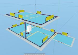

Здравствуйте. Прошу помощи у знающих специалистов.
Имеем дом 2 этажа, двухтрубная тупиковая разводка радиаторов.
В котельной от насоса на радиаторы расходимся тройниками на 1 и 2 этажи.
Посчитали гидравлику, нашли потерю давления самого нагружённого участка, знаем требуемый расход. Соответственно подобрали необходимый насос. Все вводные закончились))
Теперь сам вопрос, будет ли работать с 1 общим насосом, 2 этаж также эффективно, как и 1 этаж или без балансировки 1 этаж будет прокачиваться лучше и быстрее чем второй?
Заранее спасибо.

Уравняйте гидросопротивление всех циркуляционных колец радиаторными термоклапанами с преднастройками.
И всё будет работать нормально, оба этажа.

Без балансировки эффективно работать не будет, ни 1-ый, ни 2-ой

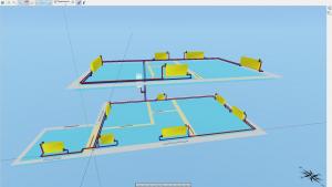

Здравствуйте, ув. специалисты. В ходе проведения экспериментального гидравлического расчета, был определен самых нагруженный узел - 27574 Па. Следовательно нашли требуемый напор насоса - 2.81 м.в.с. Теперь для рабочей точки нужен расход, просуммировал все расходы по всем участкам всех колец, получилось 8 л/с, перевел в м3/ч, получилось 25 м3/ч. Начал в вило подбор насоса, вышел стратос Ду 50 фланцевый. Подумалось странно, что программа выдает такой насос на дом 140 кв. м. в 2 этажа))) Потом дошло, что суммировать расходы участков цк не нужно было вообще. А нужно было просто просуммировать расходы радиаторов. Верно я рассуждаю? Если верно, то в паспорте радиатора указан V в литрах, это и есть значение расхода, или оно как то по другому считается?
Wiz
Как же вы его провели, не имея значения расхода теплоносителя ?

Расходы есть, программа считала их, когда я вводил нагрузку на участок в Вт и перепад темп. Причем считала и в кг/с и в литры в/с
Вопрос в другом, понятно же, что не нужно суммировать расходы всех участков всех колец, а то получится 25 м3/ч)))
А как считать расход нужный нам? Как я понимаю расход - это радиаторы и их объем в литрах... Но возможно ошибаюсь, поэтому прошу совета

Вот имею ввиду такой участок
Wiz
А как посчитать расход
Нужно брать общий расход у котла до разветвления по системе, он у вас равен 0,12 л/с (если это конечно так и есть).
Чтобы вам самому было понятнее, нужно перед расчетом сделать аксонометрическую схему и проставить все участки. Тогда сами не будете путаться и сразу увидите какой расход брать для подбора насоса.
И расчет нужно вести не от котельной, а от последнего прибора до котельной по пути собирая все участки.
Для определения производительности насоса можно еще проще поступить - взять мощность котла в ккал/ч и поделить на температурный график, получите расход в л/ч.

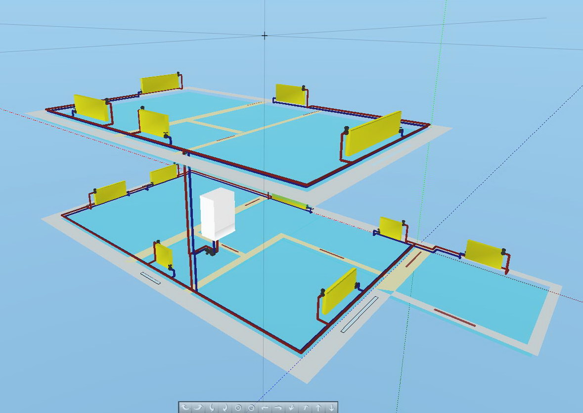

0,12 - это нагрузка только первого этажа, с 2 этажом получается 0.31 л/с.
А разве так нельзя, общая мощность радиаторов 2 этажей - 12260 Вт + RTL 610 Вт (она тоже от радиаторной сети, поэтому ее сюда считаем) = 12870 Вт
0,86*12,87/10 = 1,107 м3/час. Прошу помощи, так можно посчитать, это правильно будет?

Я бы рад начать рисовать аксонометрию, но из бесплатные санкомовские клоны, скачал, попробовал и понял что нужно много времени убить чтобы научится там рисовать, что то более простого пока не нашел, если знаете какие то решения, буду благодарен.

Посоветуйте пожалуйста к изучению бесплатную программу для аксонометрии и всех сопутствующих расчетов, которая будет стоить потраченного на нее времени.
Просьба ко всем специалистам!) Ну не может ведь быть такого, чтобы все в аудиторе работали?))
Честно скажу, valtec prg очень понравилась, но там нет аксонометрии, она старая и в ассортименте много чего современного нет.
На любой двухэтажный дом можно разработать несколько вариантов системы отопления. Однотрубную (тройниковую) с нижней подводной с термостатическими клапанами и с настроечными клапанами ,двухтрубную попутную,двухтрубную тупиковую плинтусную, как в вашем случае, коллекторно-лучевую,можно даже гравитационную с естественной циркуляцией, водяной теплый пол, или комбинированную часть нагрузки берет на себя радиаторная сеть, а часть водяной теплый пол. И во всех этих случаях методика расчетов будет различна в зависимости от выбора... Расчет это целый комплекс начиная от выбора радиаторов, хорошо если теплопотери дома известны т.е. до строительства дома был выполнен теплотехнический расчет если он есть вам будет легче выбирать радиаторы,котлы и.т.д. Вычисления скоростей на участках,расходов на участках,определение коэффициентов местных сопротивлений КМС, подбор диаметров труб магистралей правильные диаметры труб в которых не будет превышения скоростей, которые пропускают именно тот расход который необходим на участке, подбор узлов подключения радиатора например для однотрубных систем,для двухтрубных систем с конф.пропускной способности от45%,50%, расчет насоса насоса это не означает что вы должны выполнить расчет только нагруженного участка, нужно рассчитывать все кольца в вашем конкретном случае. А как вы собираетесь регулировать радиаторы ? обычными шаровыми кранами они не регулируются. Расчет сводится к настройке настроечного клапана каждого радиатора, подбору расширительного бака определения объема теплоносителя в системе отопления,рабочего давления в системе отопления,подбор оборудования,котлов газовых одноконтурных двухконтурных, твердотопливных,электрических и.т.д. Расчет неверный... Двухтрубная тупиковая одна из самых сложных систем с точки зрения расчета гидравлики ну покрайней мере для меня... И чтобы выполнять расчеты в программе нужно уметь выполнить расчеты вручную и при этом понять все это. Если разберитесь значит вы поймете и все остальные... Тут на форуме вы вряд-ли решите задачу... Все комментарии это поверхностные ответы на ваши вопросы... Вам нужно пополнять знания помимо практики...

Спасибо большое, Монтажник-самоучка за столь подробный и развернутый ответ!)) Но это был ответ не на мой вопрос, мой вопрос, какую программу выбрать для изучения новичку, где можно рисовать аксонометрию и выполнять все необходимые расчеты в том числе гидравлику. Кстати не все, но некоторые ответы мне не показались поверхностными, а очень даже помогли мне!!)
Еще раз просьба, ко всем могущим помочь, страждущему и ищущему - посоветуйте программу, заранее большое спасибо!)

Вы лучше подскажите, где вы аксонометрию рисуете и расчеты считаете? А то все остальные по какой то непонятной для меня причине отмалчиваются... Жалко что ли?))

Вот пример схемы водяного теплого пола вид сверху погрешность 2-3м...вычерчивается за 15 мин. Как то так...

Небольшие объекты (как у вас) можно и ручками подсчитать, аксонометрия в автокаде (или аналогах). Если программы, то можно auditor CO (или аналоги), но прежде чем пользоваться программой нужно знать теорию, прога лишь ускоряет процесс. Сейчас в дополнение к литературе, которую рекомендует уважаемый монтажник-самоучитель скину небольшую подборку книг для экспресс-изучения принципов работы СО (не обязательно читать все, они во многом индиетичны)
https://drive.google.com/file/d/1-X8RGfBWTZ...iew?usp=sharing
