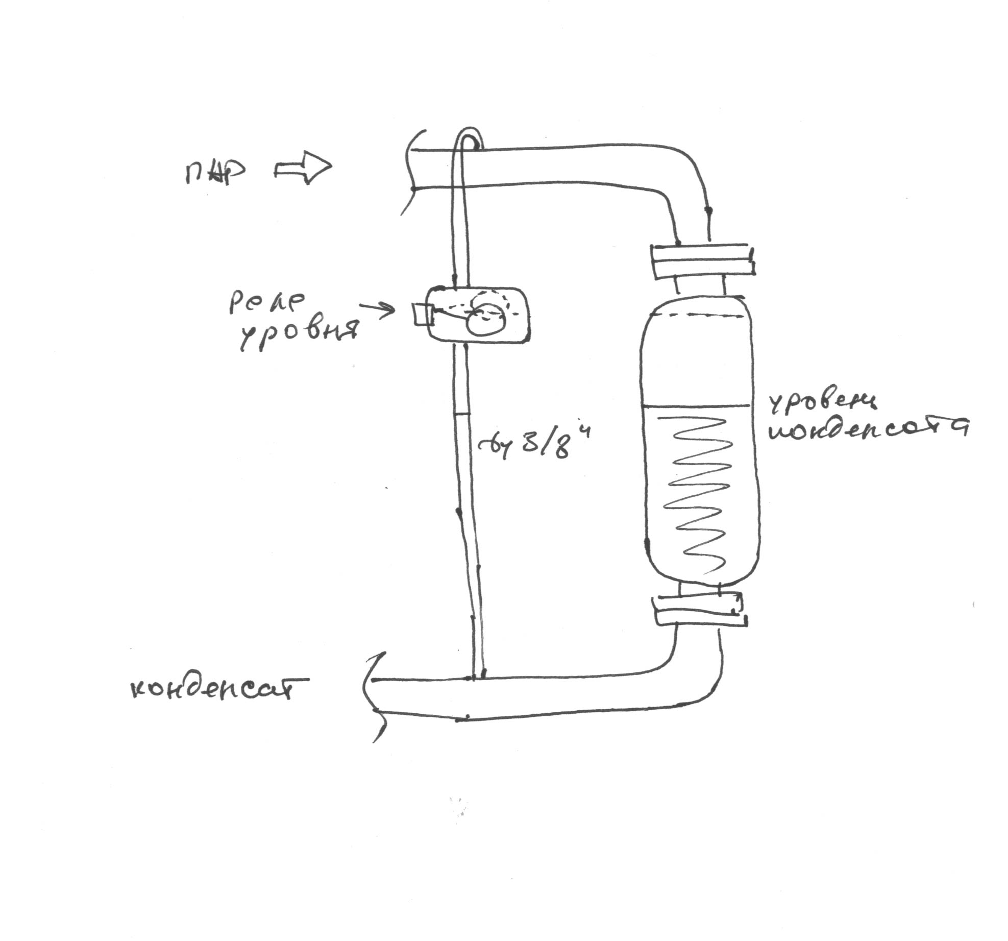

И остался вопрос по поводу реле уровня. В предыдущей теме предлагался вариант с установкой его на перемычке между паропроводом и конденсатопроводом я правильно понимаю? Если так то как должна выглядеть его установка - труба по диаметру достаточная, чтобы в нее вошел поплавок или некий сосуд, подключенный импульсными трубками? Кроме того, если мы примем два теплообменника по 50% нагрузки каждый, должны ли мы устанавливать это реле на каждую секцию или хватит одного на две?

Мы применяем или вибрационные реле уровня, например Liquiphant FTL31 или электродное погружное реле уровня. Поплавковые реле конечно уже архаичный способ на сегодня)
Варианты установки разные, можно с перемычкой.
Есть еще вариант вовсе не использовать ли реле уровня, ни соленоидные клапан, а поставить просто конденсатоотводчик на перелив. Например поплавковый или термостатический. Главное не термодинамический.

Подскажите еще, по поводу конденсатоотвдчика на перелив - в общем запроектировал все с автоматикой и реле уровня, но обнаружил следующее нормативное требование (СП 41-101-95 Проектирование тепловых пунктов):
4.6 Каждый пароводяной подогреватель должен быть оборудован конденсатоотводчиком или регулятором перелива для отвода конденсата, штуцерами с запорной арматурой для выпуска воздуха и спуска воды ...
Если мы ставим регулятор уровня типа РП80 (регулятор питания-перелива), то тогда он по размерам оказывается крупнее самого теплообменника по высоте. Можно ли использовать менее громоздкий вариант, типа термостатического КО и при этом не нарушить данное требование. Или можно вовсе отбить это требование, если у нас применена защита от перелива в части автоматики?
gilepp
Если вы предусмотрели регулирование по конденсатной стороне, то регулирующий клапан на выходе и есть конденсатоотводчик. Он автоматически отводит конденсат и предотвращает попадание пролетного пара в конденсатную линию. Не требуются более ни регуляторы перелива (это вообще тема из юрского периода), ни обычные конденсатоотводчики. На выходе т/о конечно можно ти нужно поставить сливной кран или вентиль. Воздуха там нет, поэтому воздушники не требуются.
