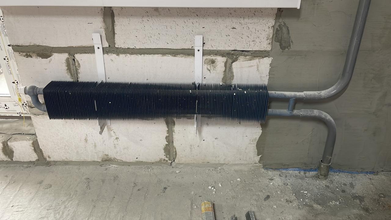

Добрый день!
Не нашел похожей темы, прошу совета у специалистов:
Приняли квартиру в новостройке, централизованное отопление (стояки проходит через квартиру в гильзах), застройщик установил стальные радиаторы с краном Маевского, и больше ничего.
Соответственно вопрос, должен ли был Застройщик установить сгоны и краны, помимо крана Маевского.
В соответствии с СНИП 41-01-2003:
6.5.14 В системах отопления следует предусматривать устройства для их опорожнения. На каждом стояке следует предусматривать запорную арматуру со штуцерами для присоединения шлангов. В горизонтальных системах отопления следует предусматривать устройства для их опорожнения на каждом этаже независимо от этажности здания.
Потому что на вопрос в УК о замене радиаторов, получили ответ: 8т.р. за 1 шт. + радиатор.
Если будет необходимо, могу сделать фото.

Вот такой у меня стояк и радиатор, слева кран Маевского и больше ничего.

А по нормам (не помню, Санпина или СП) такая поделка проходит для применения в жилых помещениях?
Как минимум экраны быть должны, регулирующая арматура.

в конвекторах регулировка идет за счет ограничения потока воздуха, по этому по воде никакая регулировка не делается. и делается это в кожухе. кожух должен быть.
в данном случае абсолютно не понятен смысл замыкающего участка перед конвектором.

Не знаю кто их там проверяет, много где видел такие поделки. А прорабы все как на подбор говорят, что квартиранты сами все поменяют 500 раз. А замыкающий участок делается как раз и на этот случай, чтобы как поставишь нормальный радиатор, не пришлось сваркой заниматься.
Другой момент какой там радиатор поставишь при таком межосевом расстоянии. ===> Вывод, экономят на всем что можно.
Это и есть "универсал". То же самое у меня. Кожух повесить и забыть.

УК сама поставит радиаторы? Тогда ничего удивительного в сумме нет, это замена участка стояка, подводки другие, замыкающий участок другой, под межосевое расстояние вашего радиатора, это 350 либо 500 мм. Сварочные работы. Бред конечно. Но увы. Вы можете их попросить просто слить вам стояк, и нанять своего исполнителя, но УК скорее всего на это не пойдёт, дом на гарантии. Либо оформят это дело разными бумагами, проектное решение, согласование, корочки исполнителей, НАКС, хренакс, гидравлические испытания.
Можете сами прикрутиться к резьбам со своей арматурой и выкрутить пластиком, но это колхоз раз, пластик на отоплении это криминал два, и экономия не оправдает себя это три. Вилы)

Кожух можно покрасить и красиво декорировать. Менять на биметалл - сомнительное мероприятие.

слева должен быть "не кран Маевского", а резьба, и в этой резьбе должен торчать термостатический вентиль, и когда жителю жарко, он его закручивает до упора, а циркуляция осуществляется по байпасу перед конвектором. Что застройщик вкрутил слева вместо вентиля 0нао посмотреть повнимательнее, возможно там и не кран Маевского, а вентиль с ручной регулирующей головкой.

Павел ближе всех к теме. практика такая: есть краны - то радиатор твой -можно менять (с соблюдением условий принятых в каждом конкретном месте), нет кранов -тут двойственно: если можно поставить краны и при этом они никак не повлияют на в функционирование СО -тогда на это смотрят сквозь пальцы, а, если поставить краны и при этом появится возможность в случае манипуляции этими кранами повлиять на циркуляцию в стояке -тогда ай-яй-яй...
В случае ТС -надоть разобраться что у него вкручено слева, и заплатить УК запрашиваемые деньги и поставить биметалл и жить счастливо с тем радиатором который очень хочется видеть у себя в квартире.

Во первых не на всём стояке замена а только один радиатор. Стояк пересчитывать не надо.
Во вторых , там стояк с замыкающим участком. Он будет работать в любом случае.
В третьих - это не уникальный случай ,таких замен мною произведено несколько десятков, да и в других местах их многие сотни . Можете походить и поинтересоваться в проектных и эксплуатационных фирмах по этому поводу,это очень даже рядовой случай.
Главное не самодеятельность местных сантехников,после которых вы и будете бегать и подкручивать , а инженерное грамотное решение из расчёта нормальной работы, с внесением изменений в техническую документацию согласно действующих правил и положений.
Воздушный клапан решает проблему с воздухом а перепад давления на стояке с циркуляцией , ведь какой то перепад у вас для нормальной работы стояка обеспечен и он далеко не минимальный ,если стояк грамотно расчитан. Смещённый замыкающий участок дополняет подпор воды на радиатор.

вот лень мне считать, но я больше чем уверен, что этот радиатор даст потерь напора как весь стояк. соответственно затекать в стояк будет гораздо меньше расхода. меньше расхода и по итогу получаем нижние ОП холодные. вот это рядовой случай.
инженер с функцией мастера, что уже странно, так как инженер требует высшее образование, а мастер среднее специальное, может конечно же рассчитать систему отопления. но когда ему лампочки менять? smile.gif
да и если такой инженер в каждом доме сидеть будет, который сам и отопление пересчитать может, и наверное вентиляцию, и электрику, и конструкторские наверняка должен знания иметь, чтобы усиления в перепланировках сходу выдавать, зачем тогда вообще проектировщики нужны? посадить такого инженера в чистом поле, дать лопату и пускай строит потихоньку жилые комплексы, а лучше сразу города с инфраструктурой.
svoroponov
Радиатор да ещё с регулирующим клапаном? Однотрубная , двухтрубная?
Да какая разница. И откуда вы это выдумываете. ,о чём я не писал.
Такие замены осуществляются несколько десятков лет , по мере необходимости,по всей стране начиная с советских времён. Спросите у ребят- проектировщиков на этом сайте или сходите в проектную организацию и спросите там. Да наверно нет ниодной Жэк , где такое не
делали.
Замена прибора на стояке , однотрубная система , надо заменить негодный прибор - конвектор , но в наличии их нет (прекратили выпускать на пример, нет на складе и так далее ), есть радиаторы типа ПУРМО , всех типоразмеров для разных нагрузок. Объект - там где фото.
Если не справитесь , отдайте задание студентам института по профилю, это как раз для них.
l-nikolaev
Цитата(jiexawcr @ 31.5.2022, 17:15) *
..., тут же однотрубная система. сопротивления по стояку складываются и стояки между собой надо увязывать. у биметалла или любого другого радиатора сопротивление на много больше, наверное на порядок, чем у конвектора, тем более как на фото. да еще и замыкающий участок в диаметр трубы, то есть сопротивление . ...
Пардон муа...
у меня на кухне такой-же стояк, такой-же замыкающий участок, только в "попе" конвектора стоит не "кран маевского" а обычный нажимной клапан с термоголовкой, это все -ПРОЕКТНО С МОМЕНТА СДАЧИ ДОМА. Вентиль по моему хотению регулирует подачу теплоносителя в конвектор от 0 до 100%... т.е закрыть клапан и сделать сопротивление конвектора бесконечно большим я могу согласно задумке проектировщиков, при этом циркуляция в стояке будет осуществляться по замыкающему участку (по простому-по байпасу)...
И, если я поставлю биметал с немного бОльшим сопротивлением чем у конвектора, каким образом это изменит циркуляцию по стояку? Даже если допустить, что сопротивление у биметалла значимо больше сопротивления конвектора, оно (сопротивление) по-любому меньше сопротивления закрытого клапана на конвекторе..
Поправьте меня, если я неправ.

jiexawcr
Цитата(l-nikolaev @ 31.5.2022, 20:52) *
Пардон муа...
вы не много не так меня поняли smile.gif если просто поставить радиатор с бОльшим сопротивлением ничего не поменяется, но как будет греться этот радиатор? затекание то будет меньше. чтобы сделать такое же затекание, нужно уменьшать замыкающий участок, который как раз и "защищает" систему от регулировок клапаном на радиаторе.
теперь когда в систему добавился "кмс" его надо бы сбалансировать с остальными стояками.

qmax44
Слева похоже на термостатический клапан, а не кран Маевского.
Данный конвектор вам прослужт вечно. Ни одно соединение не потечёт! Даже клапан на сварке. Это решение умнее всех современных с уплотнениями и необходимостью сброса воздуха. Не требует никакого обслужванния. Я бы не советовал менять. Кожух сделать и всё.
Но сменить можно. Никакой разбалансировки не будет! Потому что на нём ТЕРМОСТАТИЧЕСКИЙ клапан (перекрытвает полностью расход)
Посоветовал бы термоголовку на клапан поставить.
Если захотите сменть посчитаю вам недорого. Не надо там всю систему и т.п. рассчитывать - енто бред
