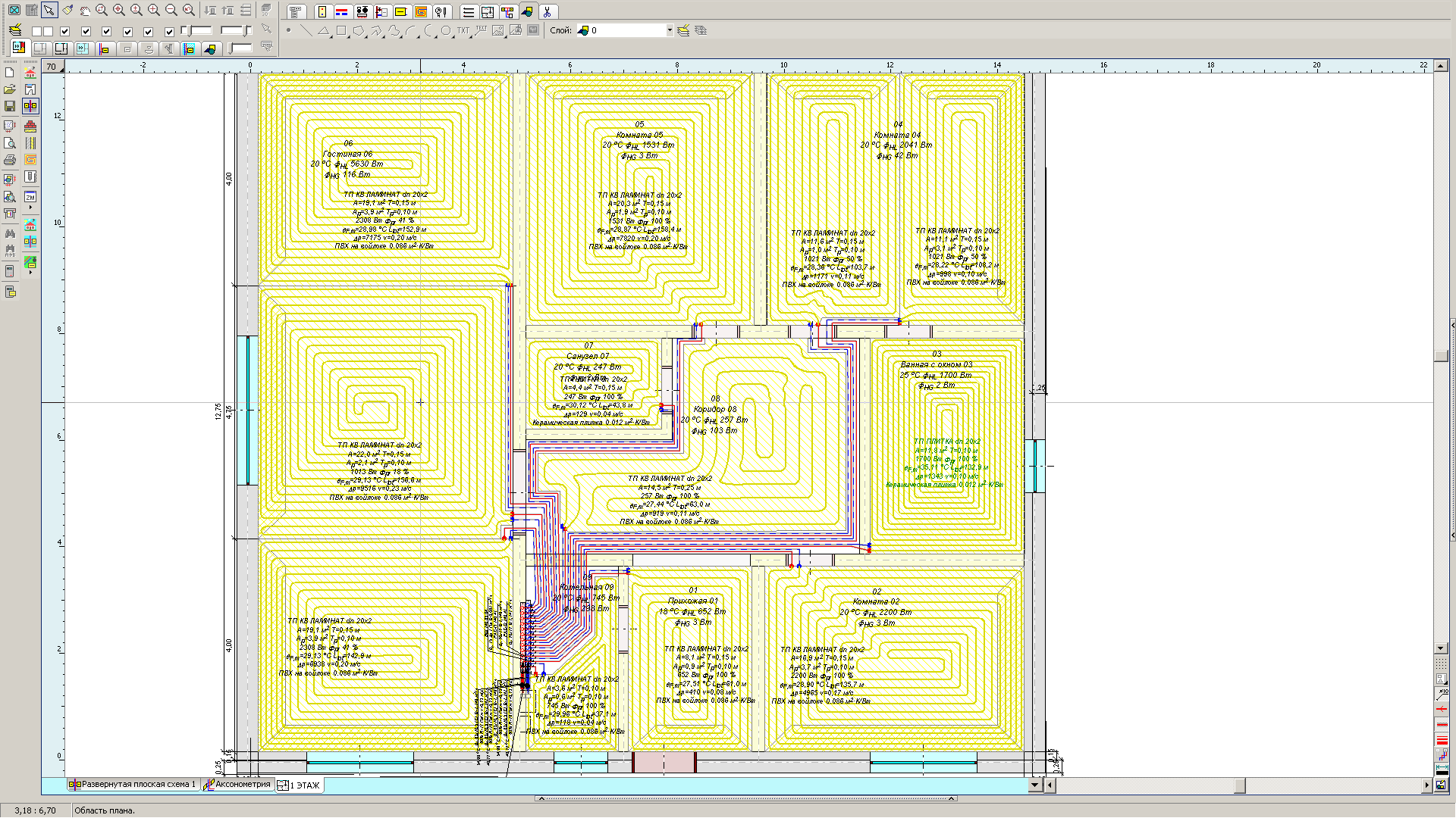

Прошу разбирающихся в Аудиторе СЕТ 7.2 подсказать, как можно прогу заставить сделать остывание в контуре ВТП поменьше?
Ставит 16 градусов остывание, несмотря что в данных указываю для этого контура предпочитаемую (стартовую) величину остывания 2 градуса. И стартовое остывание в насосно-смесительной группе ВТП ставлю 5 градусов.
Теплоотдачи от этого контура в помещении 03 "Ванная" не хватает, но прога все равно не уменьшает остывание в этом контуре меньше 16 гр.
Заранее благодарю подсказавших.
Файл в формате Аудитор СЕТ прикладываю в архиве.
