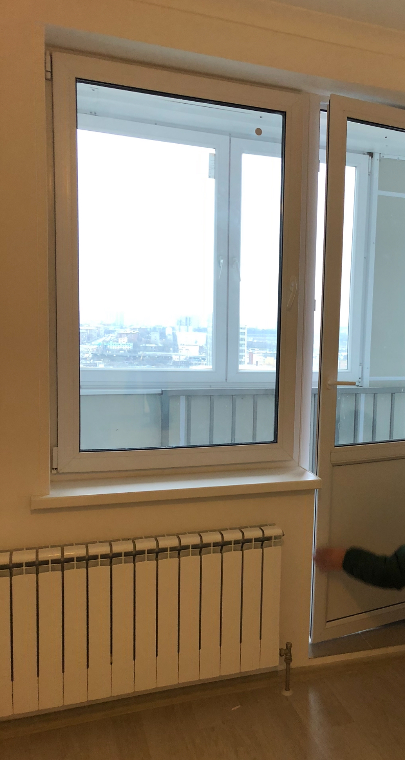

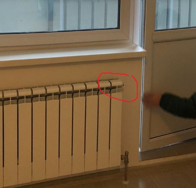

А можно фотографии этого радиатора? Желательно сбоку. Я понимаю что система отопления коллекторная и трубы выходят из пола, но как именно интересно посмотреть. Такое чувство что просто они завоздушены.
beskUser70
16.10.2024, 7:42
Нажмите для просмотра прикрепленного файлаЦитата(Хитрый Лис @ 16.10.2024, 5:27)
Хитрый Лис
16.10.2024, 9:05
Вот здесь вверху радиатора есть воздушник. Отверткой открутите совсем немного, на оборот-два, вот этот квадрат и посмотрите будет ли выходить воздух. А после того как выйдет через сколько радиатор снова заполнится воздухом и перестанет греть.

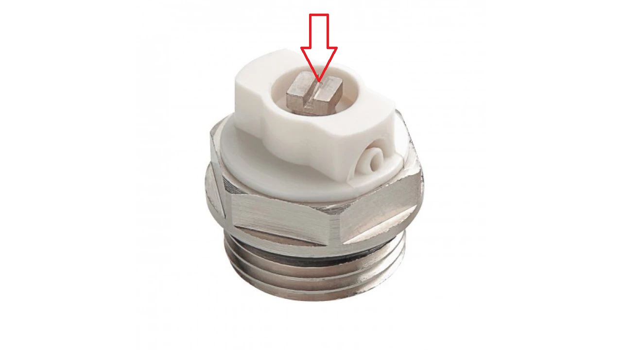

Вместо ручного воздухосбросника (выше есть его фото) в радиатор поставьте вот этот
https://valtec.ru/catalog/radiatornaya_arma...vyj_vt501d.htmlТолько с резьбой не напутайте, а так минутное дело. Будет автоматически воздух стравливать.
да, была такая мысль, мы уже сами отыскали аналогичные стравливатели, но представители жилищника категорически отговаривают. заявляют, что мы так сажаем систему отопления и сами понижаем в ней давление, что усугубляет еще больше нашу ситуацию. уж не знаю, есть доля правды в их словах или нет?
Кроме Валтека, таких ни у кого не встречал... Но не суть. Автоматический воздухосбросник развоздушивает систему, никакой разницы по падению давления с ручной развоздушкой нет. Поставьте для пробы один, если что - его можно так же легко снять и поставить ручной...

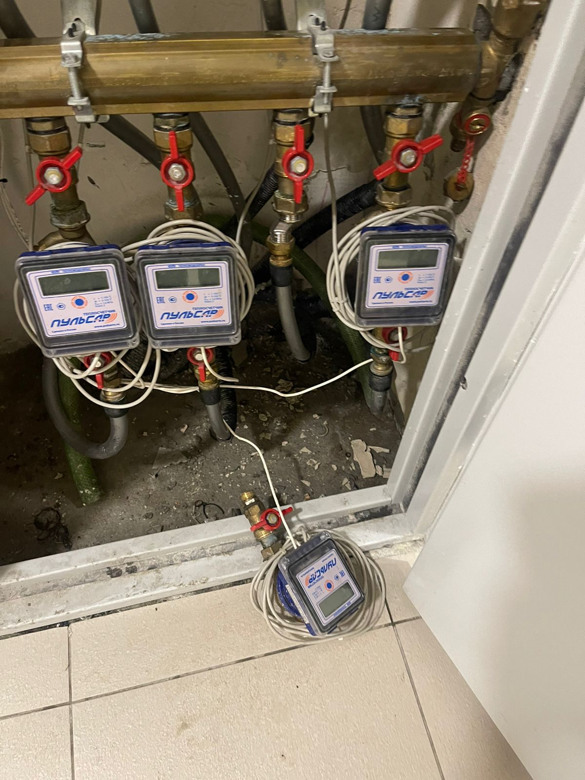

Надо не на радиаторах терморегуляторы смотреть, а на коллекторе куда этот радиатор подключен. В коридоре в квартире или в МОПе есть коллектор и на нем должен быть автоматический балансир. А слесарь нервно реагировал скорее всего потому что не знает что это такое и как его регулировать. Привык к стояковой системе где только краны есть, а тут вон сколько всего и все такое непонятное.
beskUser70
16.10.2024, 14:14
на этаже у нас вот так в техническом шкафу
А выше фотку вертикале - второго коллектора есть?

И левее. В общем нужна вся картина.
Судя по повернутым ручкам на шаровых кранах кто-то пытался поиграть в балансировку. Видимо проиграл раз один счетчик тепла отломал.
Какая прелесть... Крайние контура кто-то "придавил" шаровыми кранами... Ваш который из этих?
мой с отломанным счетчиком тепла ( или это не датчик…в общем с чем-то, что отломалось)

вот такая картина у нас в техническом шкафу. жилищник настаивает на том, что застройщик установил трубы неверного диаметра и поэтому у нас проблемы с отоплением. доводы о том, что первые пару лет и с такими трубами все хорошо работало игнорирует.
Хитрый Лис
17.10.2024, 7:58
В принципе не все так плохо, пациент будет жить, но операция будет тяжелой.
1. Надо будет восстановить вот эту обрезанную медную (импульсную) трубку. Она должна соединяться с клапаном на подаче. Почему обрезали?
2. Сделать это надо на всех этажах без исключения.

Манометр поставить в коллекторном шкафу на вашем этаже. Там должен быть спускник - туда можно поставить, слесарь найдёт место. Манометр недорого стоит. И сразу будете видеть какое давление у вас, можете сфоткать для доказательства.
Вот на одном из фото на вертикальных трубах стоят автоматические воздухосбросники. Судя по зеленому налету, неисправные и потому скорее всего закрытые. Там на их верхушках есть колпачки, они должны свободно болтаться. Если закручены плотно - воздухосбросник не работает. Требуйте замены, и тогда в квартире уже воздухосбросники не нужны.
согласились поменять, если сами закупим. а там какая резьба будет 1/2, 1 или 3/4?
спасибо, идея то гениальная в своей простоте. когда долго решаешь какой-то вопрос, уже не замечаешь самое очевидное. а мы тут все сидим и голову ломаем, врут про давление или нет. главное, чтобы еще согласились на манометр в жилищнике.
beskUser70
17.10.2024, 22:14
со статическим давлением вроде разобрались. слесарь говорит, что выставлено сейчас на 9,6.
но манометр все равно попросим, когда будут нам воздухоотведчики менять. сейчас настаивают уже на том, что у нас страдает динамическое давление от слабых насосов и поэтому надо ставить дополнительный насос на этаж.
