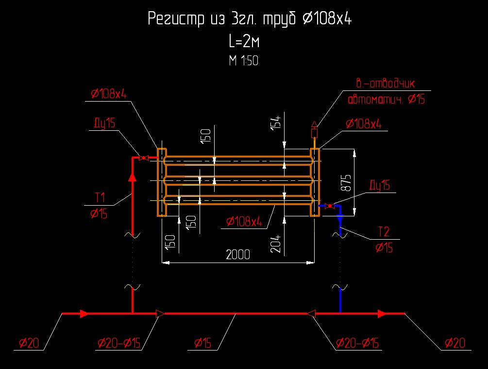

Нажмите для просмотра прикрепленного файлаУважаемые!
Есть ли недочеты в конструкции? Диаметр соеденительных труб 50 нормальный для 100 трубы? И подскажите, как правильно назвать эти трубы, (глухие и проходные - корректно?)? Какой кран установить для спуска воздуха, шаровый или без разницы? Какую взять толщину приварных пластин?
Габаритные размеры очень смущают. И не только размеры. Вы чем руководствовались при конструировании прибора? Есть ветка на сайте по поводу регистров, взгляните хотя бы на приборы, упомянутые там, если лень открыть учебники-справочники и вникнуть в суть вопроса.
_EverFirst_
9.5.2011, 20:41
чем смущают размеры? Как раз таки и работал со справочниками и нормативной литературой, и ветки тоже почитал... Расстояние между трубами 170 > чем 114 (наружный диаметр 100 трубы) + 50 мм. Длина по расчету такая вышла. Подводки к прибору с эксцентриситетом. Что смущает то? Размеры не кратные 5? Так на чертеже не условный диаметр у труб принят, а наружный по факту (Dy100=114, Dy50=60, Dy32=42,3), отсюда и такие размеры. У меня неуверенность в соеденительных трубах Dy50 - норм для 100? И как их правильно в чертежах обозвать
_EverFirst_
10.5.2011, 5:07
Нажмите для просмотра прикрепленного файлаМожет вариант с такими размерами лучше?
тогда расстояние между трубами ровно 1,5d
114*1,5=171
ну и осевые кратны 5
Странная Белка
10.5.2011, 10:02
Бедные монтажники...А стены-то там выдержат такую громадину, да еще заполненную водой?
Studentik
10.5.2011, 11:19
Ну на счет стен не уверен, а вот пол выдержит. Такие регистры надо опирать на ПОЛ.
Ну и что Вы там углядели крамольного?
Все нормально сделано.

Крепить однозначно к полу
вот такую вот штуковину думаю порекомендовать монтажникам...
Нажмите для просмотра прикрепленного файлаНажмите для просмотра прикрепленного файлаСталь 6-8 мм взять и анкерами к бетонному полу (благо 300мм). + сверху для пущей устойчивости к колонне прикрепится. Думаю гут будет
Не верно..Вы должны крепить к стенам либо к полу не сами трубы, а опоры и крепления..Обратите внимание на Ваш чертеж - проходная трубка не должна нести на себе вес трубы и воды (а ведь это не маленький вес при 5 метровом регистре). Еще в советские времена были разработаны чертежи повторного применения опор под регистры - поищите, может найдете, ну хотя бы просто для общего развития посмотреть. Крепиться регистр может либо на кронштейнах к стенам (но смотря какова конструкция стены), либо на стойках к полу. К примеру, по хорошему, те же стойки (опоры под регистры) рассчитываются на определенный вес. Чтобы получше представлять - поговорите с вашими КМщиками - они Вам подскажут как и к чему в конкретном случае лучше закрепиться

_EverFirst_
12.5.2011, 14:03
Нажмите для просмотра прикрепленного файлаНажмите для просмотра прикрепленного файлаСпасибо за советы и инфу
вчера вот такой вот конечный вариант отдал... С креплением пока не заморачиваюсь, может сами чего придумают, все-таки моя задача ведь была разработать систему и документацию по отоплению и вентиляции, а не КМ заниматься
если вопрос все-таки встанет тогда и буду советоваться и конструировать...
Обратите внимание на ГТ1 там нижняя труба отдельная, ч/з неё обратка из ГТ2 идет и потом в систему. Принял такое решение, т.к. по другому там проблематично обратную трубу вести. Надеюсь такое решение боком не вылезет?
