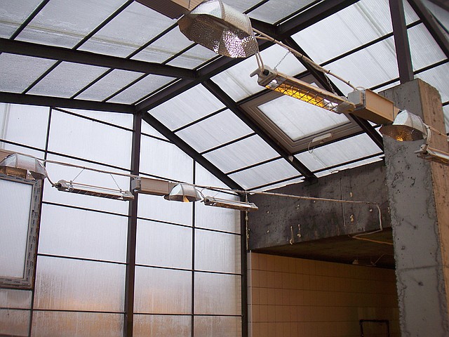

А вообще можно бы и без котельной обойтись. Подвести газ и использовать ИК-излучатели.

Газовые инфракрасники, и растениям лучше, огурцы опережают график на неделю и выглядят как с открытого грунта, не говорю уже о стоимости эксплуатации.

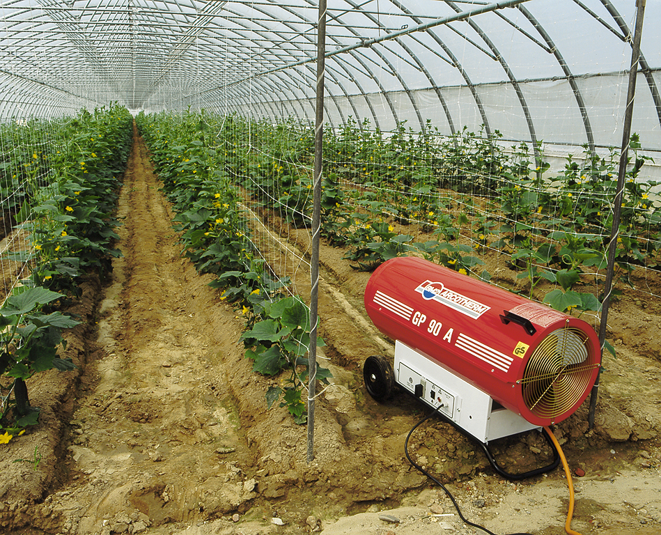

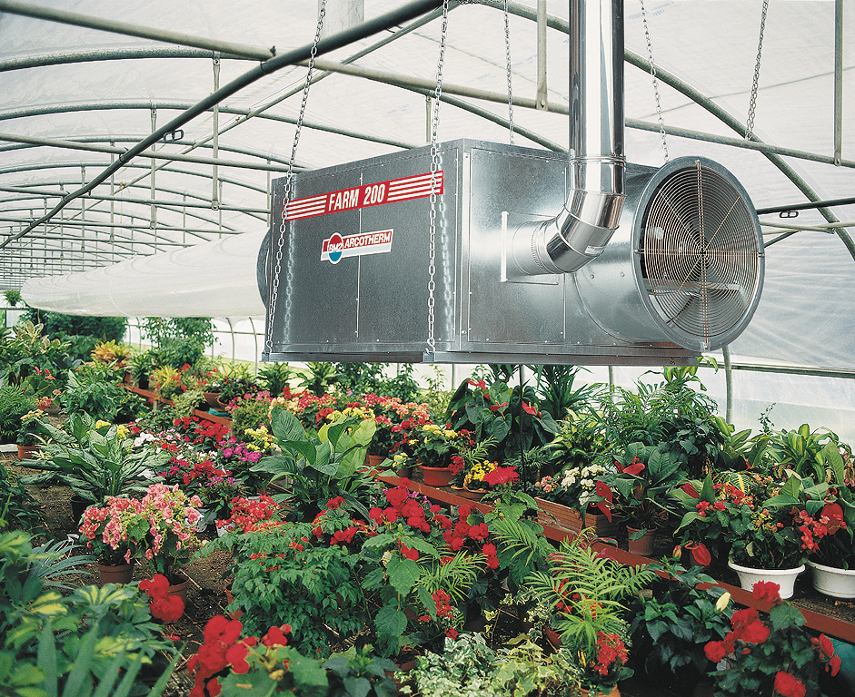

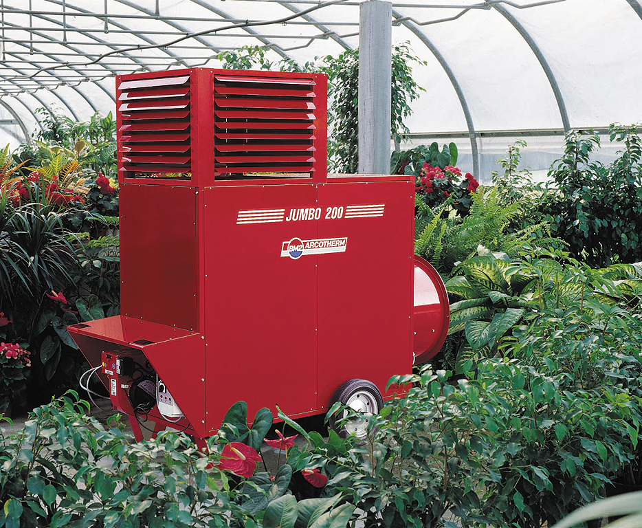

Конечно воздушное отопление. Существует целая линейка теплогенераторов для этих целей, и на сжиженном газе и на природном и на дизтопливе; и прямоточные и с отводом продуктов горения за пределы помещения. На любой вкус. Расчеты просты до безобразия Для примера приведу несколько фото
Еще одно фото
Ну и еще одно фото, а то все сразу не берет

Видел подобные штуки на газу вроде
Это

при отоплении инфракрасниками, можно выращивать лишь стелящуеся растения, траву........ Вы не забыли принцип лучистиков? Верхушки подпалит, землю не согреет

Но фотографий про воздушное отопление в теплицах могут накидать ещё пару десятков.

Каждый хвалит своё болото, я лично устанавливал в теплицах инфракрасные обогреватели для обогрева растений, и поверьте эффект был довольно таки серьёзный. Мы переделывали как то одну теплицу, где было водяное отопление, и работал газовый котел, так котёл прогревал температуру в теплице до +40 С, и при этом температура почвы была +8. После того как поставили инфракрасные обогреватели, то и температура почвы выровнялась до +18 и в теплице было при этом не более +21 С. А вот и фото обогревателей, которые мы ставили.
Кроме того инфракрасные обогреватели инфракрасным обогревателем рознь. Для теплицы подходят длинноволновые
инфракрасные обогреватели , часто излучения которых за пределами нашей видимости. У таких инфракрасных обогревателей рабочее тело нагревается градус до 270 - 300, а не до 1700 -1900 С, как у средневолновых излучателей типа УФО и прочих. Тепло от таких обогревателей не такое интенсивное, и растения не сжигаются. Мало того, такое тепло отлично подходит для растений. В наших теплицах мы устанавливали
керамические инфракрасные обогреватели и
обогреватели Билюкс разной мощности. Благодаря им мы достигали эффективного обогрева, значительно уменьшая затраты на электроэнергию, по сравнению с конвективными обогреватели, которые стояли до того. Тепло раньше просто подымалось вверх, и вверху в куполе было + 40, а внизу всего + 21 С. И перерасход тепловой энергии был колоссальный. Правда с одной стороны такие теплицы были не такими большими, до 200 м2, поэтому для такой теплицы и подстанцию не надо было строить, 80 КВт у них уже было, а этого вполне хватили и на обогрев и на досветку

низкорастущие, стелющиеся, да, возможно ИК отопление
высокие и вьющиеся, нет, нельзя ИК отопление
