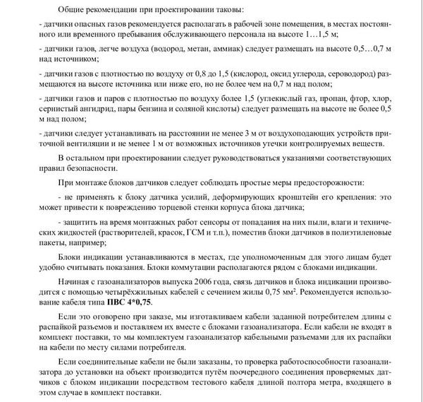

Mrspy
прошу обратить внимание на марку провода и на высоту установки датчиков.
Тут кто то писал , что они устанавливаются на уровне дыхательных путей , а нет. НЕ более 0.7 м от пола!!!
Ost
Ну да, если не считать CO опасным газом...
