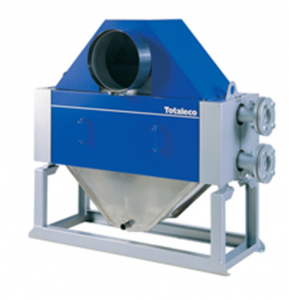

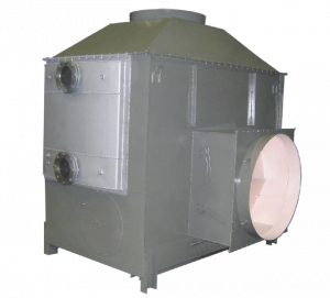

Их много..
Импортные..
Российские,например, костромской калориферный завод - сущие копейки(мод. родственников нет).

Считаются как любой конвективный пучок котла...
Считаются как скрубер.

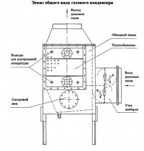

Спасибо за ссылки, как раз эскизы очень полезными будут.

Уважаемый Бойко, а Вы не подскажите, где чертеж газового конденсора подыскать можно, или разрез. Та схема (которая есть в вашей ссылке) без размеров. а они очень нужны.
Бойко
Там на странице опросной лист есть...
Заполняйте своими цифрами, допишите хотелки.... и шлите..
