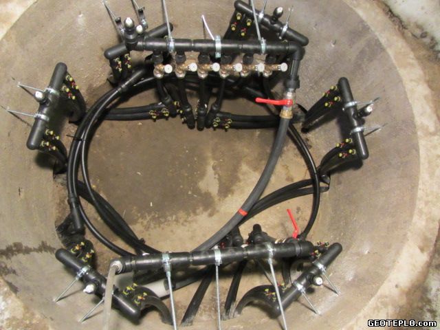

IgorGEO
Вариант обвязки 12-ти скважин с балансировкой.

sergeba
"Спецы" обвязали мои зонды таким образом, что "задрали" коллекторы выше вводных труб в дом, т.е. получилось что в коллекторе остался воздух, при этом "сбросников" не установили. Теперь получилось что из 6 зондов работает от силы 2-3. Что можно сделать? Как выгнать воздух?
Коллекторы собирались из сварных тройников. На двух коротких зондах стоят шаровые краны.
Есть мысль в коллекторе тончайшим сверлом сделать отверстие, спустить воздух, потом зажать отверстие хомутом с резиновой прокладкой.
Есть ли ещё варианты безвандального спуска воздуха?

sergeba
Ввод в дом 15м ПНД40, в колодце коллектор диаметр 63мм, от него вниз уходят трубки четырёхтрубных зондов ПНД32, на двух из них стоят шаровые краны т.к. эти зонды короче остальных. Моё мнение - в коллекторе воздушная пробка и поэтому работает 2-3 зонда из шести. На эскизе нарисовал один коллектор, второй подключен так же и расположен параллельно первому.

Все выходные провёл с ТН. Ещё раз что сделано:
В колодце, с помощю бурильной установки горизонтального бурения сделаны 6 скажин под углом 30-60 градусов "кустом" 4х50м 1х42м, 1х17м. Установлены 4-трубные зонды ПНД32.
В доме установлен ТН Nibe F1145-10, отопление в доме только тёплые полы.
Подключение: в колодце, где входят концы зондов установлены два коллектора, изготовлены из сварных тройников ПНД63. Ввод в дом сделан трубой ПНД40 - 15 метров.
При обвязки была допущена ошибка - коллекторы установлены выше вводных труб из дома без воздушных сбросников.
На короткие зонды установлены шаровые ПНД-краны.
При первом включении на 1/3 нагрузки ТН насос начинает с 6 градусов на подаче, работает 2-3 часа и останавливается по ошибке давления - вымораживает контур до минусовых температур.
Вчера сделал отверстия в коллекторах сверлом 0,9мм, выпустил воздух, сверху поставил хомуты с резинками и зажал отверстия, при этом пришлось докачать ещё около 5 литров антифриза. Давление в системе держу около 2 атм.
Сейчас подключено 2/3 нагрузки, ТН работает вторые сутки не выключаясь. Компрессор стартует при температуре 1,5-1,8 град, в конце цикла температура проседает до 0,3 град.
Прогрел тепловой пушкой выходы зондов в колодце и заметил что из шести зондов работают только четыре, т. е. не работает один на 50м и один на 42м - трубы тёплые и не остывают. Воздуха в коллекторах нет.
Думаю либо при обвязки допустили ошибки подключения, либо воздух внизу зондов...
Что можно сделать?

Если коллектора обвязывали "рукастые" монтажники, а зонды 4-х трубные посмотрите может перепутали трубы и вварили от одной скважины все в подачу или все в обратку.
v-david
Цитата(Nashikovsky @ 3.4.2012, 21:18) *
и дураков меньше.
становится....
Зонды опускали с водой, может где-то прихватило?
Такая резкая просадка температуры с начала эксплуатации меня тоже по первости удивляла. Но, что интересно, через неделю ситуация выравнивалась.
Мощность ТНУ какая?

sergeba
Вы не поняли. Система изначально была заправлена водой. Исходя из объёма я посчитал колличество концентрата для получения раствора с замерзанием примерно до -20грд и путём вытестнения воды заправили концентрат в систему.
sergeba
Насчёт возможности перепутывания трубок тоже не исключаю, хотя монтажники божаться что такого не могли допустить.
awlan
У Вас из скважин вышло 24 трубки на схеме показано в коллекторе 6, должны стоять тройники объединяющие по две шт. трубки из скважины, могли их перепутать ( был такой случай), проверте.
