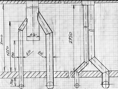

Добрый день. 9-ти этажный дом, у меня 3-ий этаж и ствол вентиляции заканчиваеться в моей квартире. Вентиляция второго этажа осуществляеться через 2 боковых спутника, проходящих через перекрытие и входящих в ствол в моей квартире. На 1-ом этаже офисные помещения и их вентиляция осуществляеться как-то по другому и этого вопроса не касаеться.
Вопрос следующий, допускаеться ли такая переделка вентиляции на моем этаже (смотри рисунки), естественно беспокоюсь о соседе снизу, ну и об остальных конечно.
На втором рисунке слева то что есть сейчас, справа то-что планируеться сделать.

Рассматриваю ситуацию только на этих 3 этажах.
Рис. 1
Как я понимаю на вашем 3-м этаже есть боковое отверстие. Основной воздуховод заглушен. Всасывает за счет разницы статических давлений, динамика влияет из-за угла присоединения, но не сильно, т . е. за счет того что на вашем этаже в воздуховоде D300 разрежение. Всасывает преимущественно с вашего этажа, т. к. на 2 других ответвлениях есть сеть с потерями давления, а на вашем этаже только отверстие.
Рис. 2
Эти 2 канала продолжат основной воздуховод. С них тянет уже за счет динамического давления. Потери на трение очень малы. Конечно интересно, как на 1 и 2 этажах эти воздуховодики заканчиваются, но полагаю отводами. Итог, воздуху легче пройти с нижних этажей чем с Вашего. Еще и магистраль D300 лучше работать стала т. к. она длинее стала по вертикали.
ИТОГО. В варианте 2 Вы поможете соседям снизу, в ущерб себе и, пожалуй соседям сверху. ИМХО.
Вобщем не уверен что Вы и выше живущие пострадаете сильно, но ребяткам на 1 и 2 этажах станет комфортнее.

Ухудшить вентиляцию соседей такой переделкой Вы точно не ухудшите, но ость один отрицательный момент. Если с чердака в канал что-нибудь упадет, то прилетит прямо к соседям. А если у них будут установлены вентиляторы, то "...здавствуй, jопа(вентилятор), Новый Год".
Я так понимаю, что Вы хотите выиграть несколько квадратных сантиметров. Тогда лучше сделайте подсоединение каналов-спутников со стороны угла, максимально прижав их к стене. А еще лучше поднимите всю конструкцию максимально к потолку.

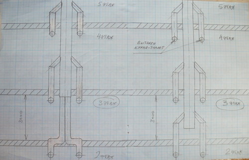

Стен этих уже нет (трубы торчят прямо по середине комнаты rolleyes.gif ), а есть желание с помощью отводов и гибких воздуховодов сделать эту систему как можно компактнее, чтобы поместить все это хозяйство в колонну размером где-то 150 на 300 мм. (нижние отводы спрячуться в стяжку, она в том месте где-то 8-9 см толщиной) То-что видно на фотке и на рисунках- это спутники, которые выходят со второго этажа, проходят через плиту-перекрытие и входят в сквозной центральный вентканал на моем этаже. Мои два спутника находяться под потолком , поэтому в фотку не попали, в чертеж я их то-же не внес, чтобы не мусорить. Так-же проходят через плиту перекрытие 4-го этажа и входят в центральный канал на 4-ом этаже так-же, как спутники 2-го этажа на моем этаже.

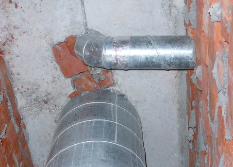

На фотке вверху, отвод от спутника, который тянул раньше из туалета.

Итак, имеем сквозной канал D300, заглушенный в моей квартире, 2 спутника-вытяжки со второго этажа, входящие в D300 в моей квартире, и желательно все это хозяйство собрать, как я нарисовал, и чтобы соседям было хорошо.
relogan
Вот, еще нарисовал, слева-как хочеться сделать, справа- существующая система.
Alexplumb
Делайте! Все, вроде бы, в порядке в такой схеме ...

Ну для начала на фото я не увидел противопожарной изоляции, так что при пожаре с низу не грешите на соседей что имущество сгорело из-за них, т.к. переделываете вы сами. Предлгаемая Вами схема вполне пригодна, но проход через стену я бы сделал при помощи тройника, а не отвода. Этим мы уйдем от мусора и прочих прелестей пернатых на наших крышах.
