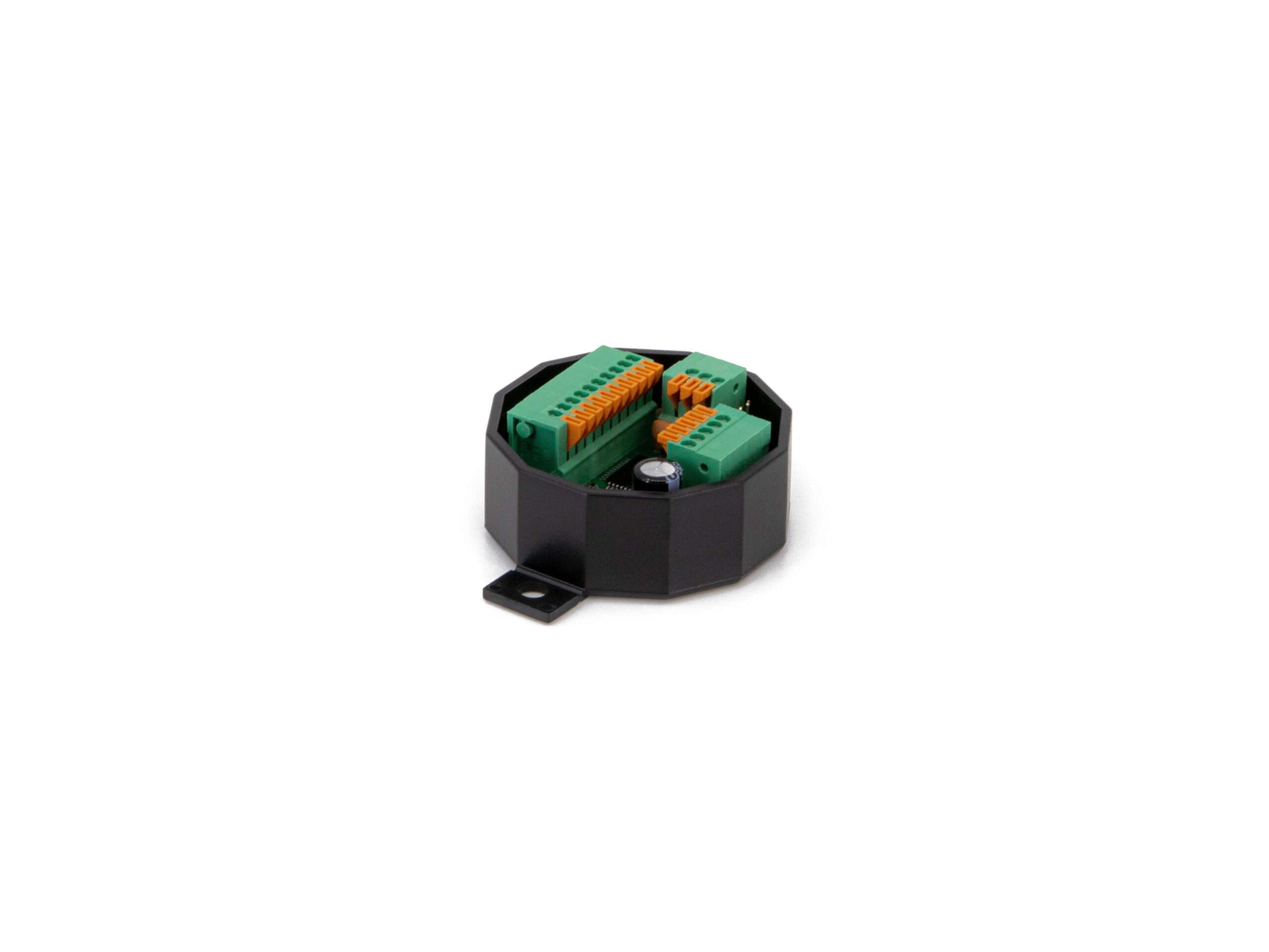

Добрый день,
разрабатываю оборудование для автоматизации зданий для распределенных систем. Протокол обмена - Modbus RTU, шина RS-485. Исполнение корпуса как в приложенном изображении, монтруется в обычную стенную электрокоробку. Спектр устройств широкий, от димеров и твердотельных реле, до комнатных сенсоных панелей управления. Прошу помочь оценить перспективу таких устройств на базе протокола Modbus. Найдут ли они свою нишу на современном рынке автоматизации зданий, в том числе в составе крупных проектов? Возможно более перпесктивно использовать другие протоколы, например CAN или KNX? Но с KNX например, проблема в больших инвестициях, пока получишь сертифицированное устройство.
Для примера опишу в кратце возможности 4 канального модуля - 1 диммер + 3 твердотельных реле.
* Нагрузка на канал 300Ватт.
* Диммирирование люминисцентных и ЛЕД ламп.
* Электронная защита от КЗ и превышения тока с возможностью задавать время отключения.
* Отдельная защита каждого канала от перегрева с возможностью задавать время отключения и и измерение температуры каждого канала.
* Гальваническая развязка высоковольтной части от низковольтной части. Гальванически развязанное низковольтное питание каждого канала.
* Гальванически развязанный RS-485 с отдельным питанием шины.
* ESD защита RS-485, питания и входов.
* 2 цифровых входа.
* Относительно большой набор команд и статусных переменных.

Modbus RTU подразумевает 1 мастера, который опрашивает всех остальных и делает это в цикле постоянно. Т.е. чем больше устройств и переменных, тем тормознутее вся система. На практике это означает - нажал выключатель, подождал 3-5 секунд, свет загорелся. Про диммер вообще молчу.
По факту 300-500 переменных в сети это уже беда, а не умный дом, и скоростью обмена тут ничего не решается.
Вот если б это всё на modbus/tcp сидело, да с двумя RJ45 в каждом девайсе, чтоб значит звезду не городить. Тогда да, бесплатные драйвера на modbus в каждом утюге, куча всевозможных OPC серверов, простой вобщем то протокол и проч., короче плюсов у Modbus много.

Значит узкое место - это архитектура протокола клиент-сервер, а также низкая скорость шины. Если предположить, что каждый модуль будет иметь Ethernet порт, то скорости в этой сети выше, тем самым можно решить проблему тормознутости в определенных масштабах. При это Modbus TCP останется клиент-серверным протоколом, что все равно будет грузить сеть и ОРС сервер. Наверное было бы хорошо, если бы каждый модуль с Ethernet портом мог бы работать и как подчиненный мастеру и самостоятельно передавать мастеру данные по необходимости в зависимости от ситуации. При чем в одной Ethernet сети могли бы работать как чистые подчиненные модули так мультимастера. Но тогда это уже будет не Modbus TCP, а что то другое. Если сохранить полную совместимость с Modbus TCP, то возможно от такой архитектуры была бы польза.
На счет двух RJ-45 в таком маленьком модуле, то это трудно в плане места. При этом еще надо Ethernet трансформаторы ставить, контроллер мощнее и т.д. В плане места, наверное, тогда уж лучше сделать двухпортовый оптический Ethernet порт, для daisy chain подключения. Может использовать гибридную схему Modbus TCP и Modbus RTU, как на приложенном изображении, чтобы сохранить миниатюрность устройств и низкую цену. Идея в том что, сегментировать Modbus RTU сеть на небольшие фрагменты, в которых не будет тормозов, а связь до мастера за пределами этого сегментя пойдет по Modbus TCP через прозрачный шлюз. Modbus TCP - Modbus RTU. Это шлюз будт просто транслировать адреса и данные в обоих направлениях. При этом количество Modbus адресов в сети увеличивается до 65536.

Имел счатсье работать с такими девайсами: http://www.barix.com/X8/491/
Набор функций другой, а проблемы будут те же. Для начала, в таком форм-факторе очень сложно монтировать. Маленькие недуобные клеммы не позволяют применять нормальные провода с наконечниками, например, очень сложно запихать даже 2х0,5 во вход для RS485. Остальные провода - не лучше. Если нагрузка 300 Вт, то провода будут по 1,5 квадрата минимум - влезут без проблем?
modbus RTU дает неприятные задержки уже при пяти-шести приборах, потому что опрашивающий девайс вряд ли потянет опрос чаще, чем в 30-40 мс, если таких модулей хотя бы 10, а скорость работы рядом с силовыми сетями ой как вряд ли будет 115200 кбит/с, то после нажатием на кнопку перед включением света проходит 0,5-1 с. Это ужасно бесит в реальной жизни. Поэтому если уж ориентироваться на открытые протоколы, modbus tcp, наверное, подойдет лучше, хотя для автоматизации зданий в силу большого количества данных и их относительно редкого изменения намного удобнее протоколы без циклического опроса и мультимастерные сети. Modbus TCP это типа как позволяет реализовать, потому что по одному виртуальному порту в каждый момент времени связываются только два устройства, но это все через одно место и, по большому счету, противоречит стандарту.
Интереснее было бы подобное устройство видеть с более традиционными входами для датчиков, бывает нужнее. Там и защит меньше нужно, и высокого напряжения нет рядом.
Проверил низковольтный разъем, влезло легко 6 оголенных проводов от витой пары. На 0.5 не было под рукой. На высоковолтном разъеме стоит пружинный разъем Wago на 2,5 квадрата. Я думаю работать с такими разъемами будет удобно. Предполагаю, что для 12В питания можно отдельно ставит разъем больше, чтобы влезала пара проводов на 0.5 квадрата с обжимкой.
