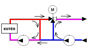

Есть водогрейный котел, вода с котельной по открытой схеме поступает в сеть (регулирование сетевой воды качественное). Вопрос: может ли вода на выходе с котла иметь всегда высокие параметры, скажем т-ру 130 градусов, а в сеть подаваться уже с такой т-рой, которая необходима по температурному графику (при данной т-ре нар. в-ха) за счет байпаса из обратки?
Короче, если нагрузка снизилась, то мы просто через котел пропускаем меньшее количество воды, но нагреваем ее всегда до максимальных параметров, а потом просто идет перепуск обратки, в итоге расход получается тот же и температура сетевой воды после подмешивания соответствует температурному графику. Может такое быть???
Или расход воды через котел всегда один и тот же, просто разная температура воды на выходе из котла, которая сразу соответствует температурному графику??
Два варианта: или расход воды через котёл растёт с увеличением теплопроизводительности (тепловой нагрузки) и температуры, или расход воды через котёл постоянен - на выходе хоть 150*С всегда.
Делается легко и просто:
krutoi_energoauditor
Цитата(tiptop @ 31.1.2012, 11:50) *
Два варианта: или расход воды через котёл растёт с увеличением теплопроизводительности (тепловой нагрузки), или расход воды через котёл постоянен (на выходе хоть 150*С всегда).
стоп, стоп, стоп))
"расход воды через котёл постоянен (на выходе хоть 150*С всегда)" - это как? Нагрузка же меняется, значит один из параметров (либо расход, либо температура) по любому должны меняться. Не может расход через котел и температура на выходе из котла быть одинаковыми при переменной нагрузке...
Спс за картинку)) (Она сначала не отобразилась почему-то)

На котельной не работал, но знаю что температуру регулируют и байпасом и нагрузкой...Но с байпасом наверное могут быть проблемы с гидравликой, изменится ли гидравлический режим сети?

А сейчас энергоаудит котельной, и мне нужно каким-то образом сделать так, чтобы котел всегда воду выдавал с максимальными параметрами, не зависимо от нагрузки. Байпас, как выяснилось, у них есть, только закрыт))
Эт у меня такое мероприятие энергосберегающее назревает)))) Правда пока сложно сказать, на сколько оно будет "эффективным". У них на котельной есть щелевой деаэратор, в который вода должна подаваться чуть перегратая. И для догрева воды до этих необходимых праметров, у них работает паровой котел и через паро-водяной подогреватель греет воду. Так вот, я хочу исключить паровой котел из работы, а воду на деаэрацию отбирать непосредственно из водогрейного котла, а для этого как раз и нужно, чтобы параметры этой самой воды круглый год были высокие...
Ммм... в общем как-то так)) Может путано написала... Жду Ваших рекомендаций)) Стоит ли заморачивться и реально ли это вообще все осуществить на котельной без нарушения режимов работы?

паровой котел можно убрать только, если перейти на вакуумную деаэрацию, ну или выделить какой-нибудь водогрей котелок который будет работать только на деаэратор хотя при температуре горячей воды в 130 градусов это бессмысленно.
ну а гидравлическую схему котельной и тепловой сети не трогайте - не такой уж вы и крутой энергоадитор smile.gif . хотя возможно напрашивается и разделение контуров котельной и тепловой сети, но тут нужно смотреть мощности, наличие ЦТП и прочее.

Если Вы говорите что регулирование качественное, то расход постоянный и температура подачи зависит от температуры воздуха на улице.

С одним контуром этим лучше не заниматься - надо всю гидравлику пересчитывать (расход в сети вследствие подмеса будет меняться очень сильно), производить соответствующие изменения на сетях..
В случае если паровой котёл работает до 0,07МПа персонал котельной Вам "спасибо" не скажет - постоянно работать на максимальной температуре (да и вообще прилично выше 100С) с одним контуром неприятно - не дай Бог порыв - резкое падение давление и котёл закипит, ещё и гидроудары можно получить .

Спасибо, все ясно.
