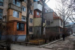

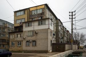

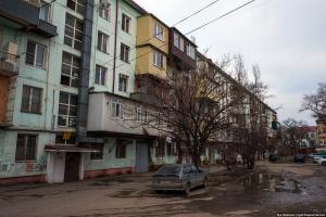

Вот золотые слова, посчитать надо теплопотери сперва, там увеличение-то выходит копеечное если утеплить нормально.
Архитекторы парятся людям балконы приделывают, они бац и комнаты из них.
ИМХО расстреливать за такое.
Иначе следующий этап:
