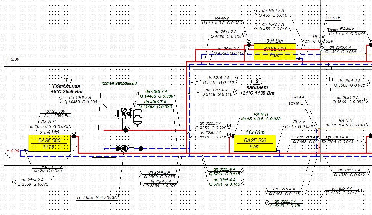

Доброго дня. Выполнил расчет системы отопления своего дома в ПО Danfoss C.O., ошибок расчетов нет, но смущает один момент, подключение коллектора, а именно: труба от котла до коллектора имеет диаметр 32 мм., диаметр коллектора 20мм., а трубопроводы подключенные к коллекторы имеют диаметры как 20мм. так и 25 мм., в связи с чем вопрос корректно ли это, т.е. то что диаметр коллектора меньше чем диаметр подключенных к нему трубопроводов?
zenat
А типы трубопроводов тоже соответствуют? Метал-метал или метал-пластик? Выложите сюда файл расчетов тогда о чем то можно судить

AlBy
вот файл расчетов: Нажмите для просмотра прикрепленного файла
Глобально нужно переделывать, то, что сделано. Очень много критических ошибок.
Котел-то хоть не ТТ?

У меня Danfoss не выдает ни одной ошибки, о чем вы говорите?

Не выдает, потому, что рассчитывать нужно было в другом режиме - "проектирование и регулирование". Включите и увидите ошибки.
Да и не умеет Данфосс исправлять такие ошибки проектировщика, как:
1. Подача теплоносителя с температурой +90 градусов в ППр трубы.
2. Неверно указанная теплоизоляция труб.
3. Неверно выбранная топология системы. Слишком длинные "тупиковые" контуры-ветки.
4. Неверно выбранная арматура.
5. Неверно указанные параметры расчетов.
6. Использование антифриза с концентрацией 50% при температуре подачи котла +90 градусов.
7. Расположение группы безопасности после отсекающего крана.
8. Использование труб без кислородного барьера в системе отопления.
и другие ошибки.
Ну а остальное, нужно решать уже после исправления вышеуказанного.
И на вопрос ТТкотел или газовый ответите? И не чугунный ли у него теплообменник? Это ключевые вопросы, без знания ответов на которые, дальнейшее обсуждение беЗсмысленно.

А вот это уже похоже на конструктивную критику)) Спасибо.
Отвечаю:
Котел газовый Siberia 23k, двухконтурный, теплообменник стальной.
1. А почему нет, они даже по паспорту 95 должны выдерживать, а на практике и того больше, хотя опыт у меня в этом не большой, метало-пластик не хочу использовать по эстетическим соображениям, предлагаете уменьшить температуру теплоносителя?
2. Спорить не буду, возможно не верно, я не совсем четко понимаю данный параметр, как мне кажется. Какой верный если трубы будут лежать на полу и в нишах под полом?
3. А как иначе? Исходя из планировки дома иначе не получается? Вы о какой комнате конкретно говорите? Подумаю что можно изменить.
4. я радио инженер а не теплотехник, расчет делаю для себя, поэтому некоторые термины мне не совсем понятны. О какой арматуре идет речь, и почему она не верно выбрана, поясните пожалуйста.
5. Не спорю, параметры расчетов в исходных данных брал из примеров из Интернета. Подскажите верные?
6. Мне это вообще ни о чем не говорит...((
7. А как же ее обслуживать в случае чего, вдруг снять придется.
8. Честно говоря рассуждения о проникновении кислорода в теплоноситель через трубы мне показались очередным маркетинговым ходом, да, скорее всего оно имеет место быть, но оказываемое им влияние настолько мало, что не стоит об этом беспокоиться, но это ИМХО, если у вас есть реальные примеры того что из за этого были какие-нибудь проблемы с удовольствием посмотрю.

Всем доброго времени суток. Прислушавшись к сообщению Inchin изменил Вариант расчетов на "Проектирование и регулирование", появилось две ошибки:"Неверно заданы процентные части мощностей отдельных отопительных приборов в помещении 6 по отношению к величине отопительных приборов, что и привело к чересчур большой разнице в охлаждении воды в отдельных отопительных приборах (от 12,39 до 21,51 К)". И такая же ошибка в помещении 101.
Пробовал разные варианты процентных соотношений радиаторов в указанных помещениях, ошибка все равно не уходит. Что это за ошибка, видимо я ее не правильно понимаю, может кто-нибудь подсказать в чем проблема?
Схему отопления в формате GRD Danfoss C.O. прикладываю.

Проблема в том, что дом строят не с крыши, а с фундамента. Т.е. нужно сначала исправить ошибки, про которые уже Вам говорил. Т.е. действовать по причинно-следственным связям, а не вопреки им.

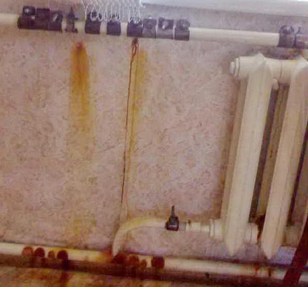

8. Ну, если считаете необходимость использования парашюта при прыжках с самолета маркетинговым ходом, то можете прыгать без парашюта.smile.gif Даже когда привожу выдержку из СНИПа, даже тогда большое количество упёртых монтажников-халтурщиков, начинают талдычить, дескать СНИП писали идиоты, а они вот умнее всех проектировщиков вместе взятых. http://master-otoplenie.ru/otoplenie/47-ki...emost-trub.html
Можете считать кислородопроницаемость трубы глупостью и получать примерно такой результат -

Сначала сделайте топологию нормальную, высчитайте объемный расход теплоносителя через всю систему, через ОП и участки трубопроводов. А только потом будете думать о правильности выбора арматуры, когда начнете пытаться сбалансировать циркуляционные кольца.
А сейчас в выложенном Вами файле Данфосс СО, у Вас разбалансированность колец до 40%. Т.е. именно для этого Вашего варианта, эта арматура непригодна. Не потому, что плохая, а потому, что очень много изначальных ошибок проектирования.
Можно, конечно, подобрать более подходящую арматуру и для Вашего варианта, но зачем делать бессмысленную работу, если выложенный вариант заранее является неверным?
Но если не забегать вперед паровоза, а "строить дом с фундамента" то скорее всего эта арматура и подойдет.
А главный ответ по теме:
Вообще не вижу смысла в Вашей системе использовать заводские коллекторы. Достаточно сварить коллекторы из ППр тройников 40-хх-40. И никакие балансировочные вентили (клапаны) на этих коллекторах не нужны.
Татьяна Удальцова
И еще - не надо рассчитывать диаметры коллекторов ни в каких "программах Данфосс". А если что-то там "программа насчитала", то наплевать и забыть. Нет у программы разума и соображалки. Это, кстати, относится и не только к коллекторам, а и ко всей системе - какие-то диаметры надо "человеку разумному" самому задать.

1. Как я понимаю, балансировка контуров, т.е. увеличение или уменьшение диаметра отверстия на вентиле на входе в контур необходима из за разных длин этих контуров и соответственно разного объема теплоносителя в этих контурах, т.е. масса теплоностителя разная, и в связи с этим усилие для его проталкивания нужно разное.
2. Насчет топологии я согласен, она перекошенная, но она обусловлена планировкой этажей (в приложенном файле вкладки К1 и К2), на первом этаже еще можно два последних радиатора на длинной "кишке" перекинуть на короткий контур, но там теплый пол со своим насосом, и как я понял из за этого у меня не вышло, данфос все время выдавал ошибки, так и не удалось отбалансировать. А вот на втором этаже я не могу последний радиатор на длинном контуре перекинуть на короткий, так как там лестничный пролет с окнами от пола первого этажа до потолка второго.
3. на счет диффузии - я уже согласен, практически, хоть изучение молекулярной физики и не дало нужного эффекта, не нашел я что искал, но все же решил от греха подальше использовать трубы PPR-AL-PPR.
Inchin
Вы понимаете, что такое циркуляционные кольца?
Вот их Вам и нужно балансировать, а не контуры. Контуры "сами будут сбалансированы", если Вы сделаете трубы нужным диаметром. В кольца входят в том числе и контуры.
Inchin
AlBy, Попробовал разгрести, но только небольшую долю. Топологию нужно менять - однозначно, пытаться исправить неисправимое невозможно.
Посмотрите, может, пригодится чуть-чуть исправленный расчет.

Раз уж тут такой набег, то позволю себе некоторые мысли, если они не верны, заодно и поправят.
Расчет,в общем, не выполнен, так как не указаны длины отрезков теплопроводов и местные сопротивления (повороты). Программа взяла длины отрезков теплопроводов в масштабе перекрытия. Если комнаты вычерчены в истинных размерах, тогда дело за малым - поворотами.
Ошибка с чрезмерным охлаждением теплоносителя в отопительных приборах лечится ручным заданием количества секций приборов.
В расчете, что бы иметь небольшой запас тепловой мощности прибора, стоит ставить, в исходных данных, использование теплопоступление от трубопроводов поменьше. Все равно программа больше 30 процентов не учитывает.
Вы собрались увязывать контуры теплого пола диафрагмами? На пластиковых трубах? По моему это не возможно. Это во первых. Во вторых, не стоит ли объединить контуры теплого пола СУ и ванной комнаты в один?
Перенести расширительный бак.
Коллектор программа подобрала верно, только выбран к установке уже готовый, заводского производства распределитель. Что-то даже вроде вот такого (не реклама):
http://www.herz-armaturen.ru/distributors-...ting/1-8534-03/
Но какой задан, такой и посчитан. Вам в программе нужна соседняя кнопка, слева, - трубный распределитель. Диаметр как рассчитать вам уже сказали. Так же туда, в распределитель, стоит врезать воздушник, так как там большее сечение, скорость уменьшается, то-сё, растворенный в воде воздух отделяется и пузырьками пузырьками всплывает и копится, если скорости в распределителе соответствующие.
Если так не любите диффузию кислорода, то переходите на PE XC. Кислород подсасывается через трубу из-за разности парциальных давлений. А в рехс алюминиевый слой, то-сё.
Циркуляционное кольцо это тот путь который проделает теплоноситель, от распределителя до коллектора. В однотрубной системе циркуляционное кольцо у нас стояк, со всеми приборами. В двутрубной системе веселее, циркуляционное кольцо у нас через каждый прибор. Возьмите ручку и проследите путь воды в своей системе, она выходит из коллектора, проходит через один прибор, охлаждается, и тут же уходит в обратную магистраль, к котлу. И так с каждым прибором. Все приборы и нужно между собой увязать. Тут в игру вступают RA-N, красивые, хромированные, с преднастройкой и терморегулятором. Значением преднастройки, собственно, это и есть значение закрытия клапана, которое обеспечит требуемое гидравлическое сопротивление кольца, при заданном расходе, что бы все через каждый прибор было ровненько.
Причем здесь любовь? Давайте любовь или нелюбовь оставим для любовных романов. Делать нужно хорошо, или через опу? Зачем советовать переходить на ПЕКС, если стоимость материалов при этом увеличится значительно, без каких либо улучшений эксплуатационных характеристик?
И ПЕКС-С является таким же кислородопроницаемым, как и неармированный ППр. Так что,извините, но Ваш совет вредоносен.

AlBy, вот пример, где не нужны коллекторные группы -
AlBy
Цитата(Inchin @ 22.4.2015, 13:32) *
Когда я рисовал свою СО первый раз, я сделал это примерно также, т.е. без коллектора, но из-за кучи ошибок, которые кстати есть и в этом варианте решил использовать коллектор.
Прикладываю вариант с исправленными вентилями, т.е. прямыми, а также слегка измененной топологией, пока получилось изменить только на первом этаже, скажите достаточно ли этого, или нужно переключить на верхнее по плану К1 плече и пару радиаторов в гостинной?
2. Исходя из плана второго этажа (вкладка файла К2) может подскажите как можно изменить топологию не пересекая трубой три дверных проема?
и еще вопрос, как же быть с возникшими ошибками: Слишком велики потери давления на арматуре RA-N-П и Слишком большое удельное падение давления на участке ...?
Последний вариант:Нажмите для просмотра прикрепленного файла

Скажите можно ли сейчас, после моих доработок на основании ваших советов, считать эту схему жизнеспособной, или все-таки нужно менять топологию?
1. Поменяйте все термовентили с RA-N на RA-N UK. Будет эргономичнее и точнее будет терморегулирование.
2. Слабоват радиатор в пом.7. Слишком малое получается в нем остывание. Нужно прибавить секций.
3. Дроссельную шайбу у НСУ ТП лучше заменить на балансировочный вентиль.
4. На втором этаже добавил бы ОП. Нанес их на поэтажный план.
5. Не забывайте про кривую характеристики насоса в котле (у котла).
Подправил режимы контуров ТП и НСУ, теперь достаточно будет стандартного 6-ти метрового насоса в НСУ.
Диаметры труб изменил. Но, конечно, весь проект не перелопачивал и гарантий того, что не остались ошибки не даю. Там еще нужно с топологией разбираться (схема изначально не совсем верно нарисована в проге поэтому длины участков могут быть неверны в исходных данных), хотя это нужно было делать изначально.
Как бы сделал топологию изначально, тоже отобразил на поэтажных планах.
Вот файл проекта в моей редакции - Нажмите для просмотра прикрепленного файла
Хочу заметить, что этот проект изначально мною не делался. Обязательств по доведению этого проекта никаких на себя не брал. Поэтому никакой ответственности за неточности, ошибки и за любые последствия не несу.
Даже вот так бы сделал топологию - Нажмите для просмотра прикрепленного файла
AlBy
А я и не пытаюсь возложить на вас какую-либо ответственность, я с вами договоров не заключал, и ничего никому не платил и следовательно вся ответственность на мне.
Ваши советы принимаю не слепо, а до тех пор пока считаю их логично верными. Кстати спасибо Вам большое за них.
Что касается топологии, я правильно понимаю, что вы предлагаете сделать два стояка, один как на схеме в котельной, и второй в Холле?
AlBy
6 метров это с двойным запасом я так понимаю? ведь по расчетам 2,87м
AlBy
Это крайне не желательно, из-за планировки комнат. К тому же в них по одному окну, потому они такие большие (2м). Я надеюсь это не критично, будет ли в этих комнатах 1 большой или два поменьше ОП?
Inchin
Если не хотите конвективных сквозняков и линзы холода на полу, то рекомендую поставить. Т.е. критичен ли для Вас некомфорт - решайте сами.
Запас здесь ни при чем.
В какой-то предыдущей версии файлов проекта было около 4,5 м.в.с необходимый напор насоса в НСУ ТП.
Потом для Вас оптимизировал настройку ТП и стало 2,87. Вы, этого похоже не заметили. Но теперь можно стало и более слабый насос применять.
AlBy
Цитата(Inchin @ 23.4.2015, 14:30) *
... конвективных сквозняков и линзы холода на полу,...
Господи! А это еще что? Порылся в Интернете не нашел...
AlBy
2.87 заметил, а вот сколько было раньше не смотрел...
