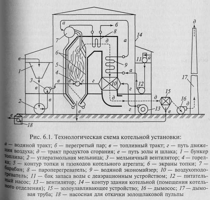

Алексaндp
Для подогрева воздуха, сперва поступает сырье (газы к примеру) они сгорают и эти уходящие газы уже передают тепло воздуху ? Я правильно понимаю принцип работы или нет ?
Вот наглядная картинка роторного нагревателя
Skaramush
Если вопрос об оборудовании котельных, то Вы спросили об устройствах, использующих теплоту дымовых газов для подогрева воздуха, подаваемого в топку.
Twonk
Смотрите схему, может понятнее станет
