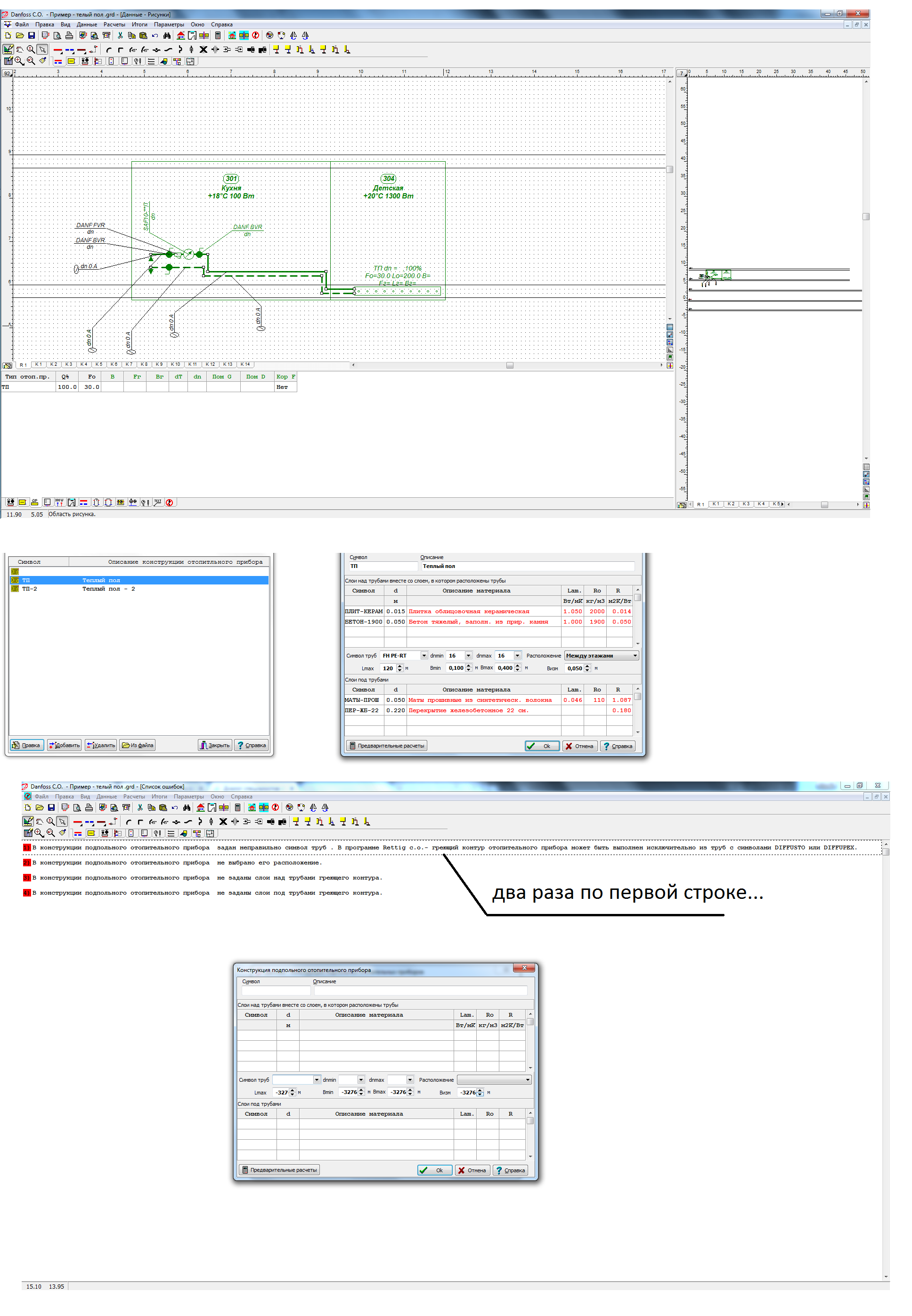

Всем Доброй ночи.
Если возможно, помогите разобраться в расчетах теплого пола.
С батареями разобрался, все в порядке. А вот полы ...
Пытался загрузить файлы, но мне отвечают что "Неудачная загрузка. Вам запрещено загружать такой тип файлов"
Поэтому загружаю фото, надеюсь, что будет понятна "проблема"
Заранее благодарен _______________ Юрий.

Открыл Ваш файл... Такое ощущение, что создано в какой-то кривой версии, как будто бы в фирменной версиии Rettig СО (даже не слышал про такую). К своему удивлению не смог победить выводимые ошибки.
Советую нарисовать Вашу схему заново в версии Валтек СО 3.8 или Герц СО 3.8 (Данфос не советую) скачав последние фирменные версии с официального сайта разработчика - http://ru.sankom.net/download/firm-versions
Там у Вас вся схема то нет ничего... Так что перерисуйте в нормальной версии проги.
Или скачайте, триал версию основной программы Аудитор СО 3.8. Поставите её на виртуальную машину и без проблем. Это более предпочтительный вариант.

Вот откройте файл примеров №5 (прилагаемый при установке проги). По нему сможете проанализировать свои ошибки - Нажмите для просмотра прикрепленного файла
