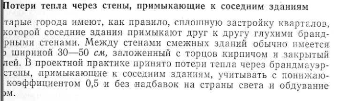

-BuTeK-
В нормативной литературе нет ответа.
Но есть ответ в технической:
