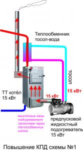

На рынке существует множество автомобильных предпусковых подогревателей на жидком топливе, которые способны подогревать и циркулировать теплоноситель.

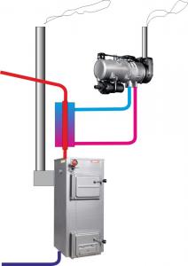

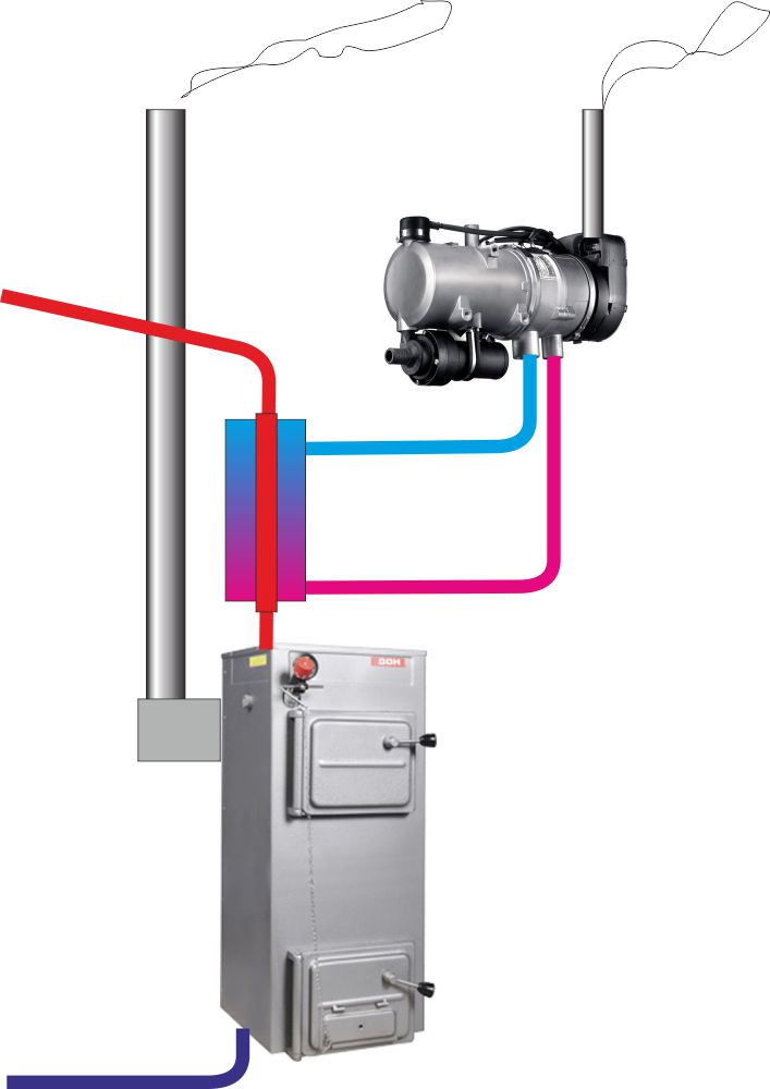

Есть дачный дом со старым дровяным котлом типа ДОН и есть задача перейти на дизтопливо. Потребная мощность порядка 15 кВт.
С жидкотопливными горелками для твердотопливного котла такой мощности всё плохо.
Идея: устанавливаем предпусковой подогреватель дополнительно к ТТ-котлу на основную магистраль подачи через теплообменник "вода-вода" - тосол от подогревателя циркулирует по змеевику в бойлере.
Расход топлива подогревателя сопоставим с дизельной горелкой.
Дополнительный котёл поставит гораздо сложнее, по крайней мере сейчас
stoper

Идея хорошая.
Только надо смотреть время непрерывной работы предпускового подогревателя.
И обвязку городить - бак, 12/24В.
stoper
подобные схемы применяются для отопления яхт, удалённых домиков, трейлеров и пр.
но время непрерывной работы и ресурс неизвестны.
Самые слабые места - горелка и камера сгорания. Помпу и топливный насос можно поставить от чего угодно за три копейки.
Подкупает, что при цене отечественного подогревателя 25000 р. имеем модулируемую горелку с блоком цифрового управления.
Ноне понятно, как производитель считает мощность - по горелке или на выходе теплоносителя
