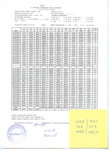

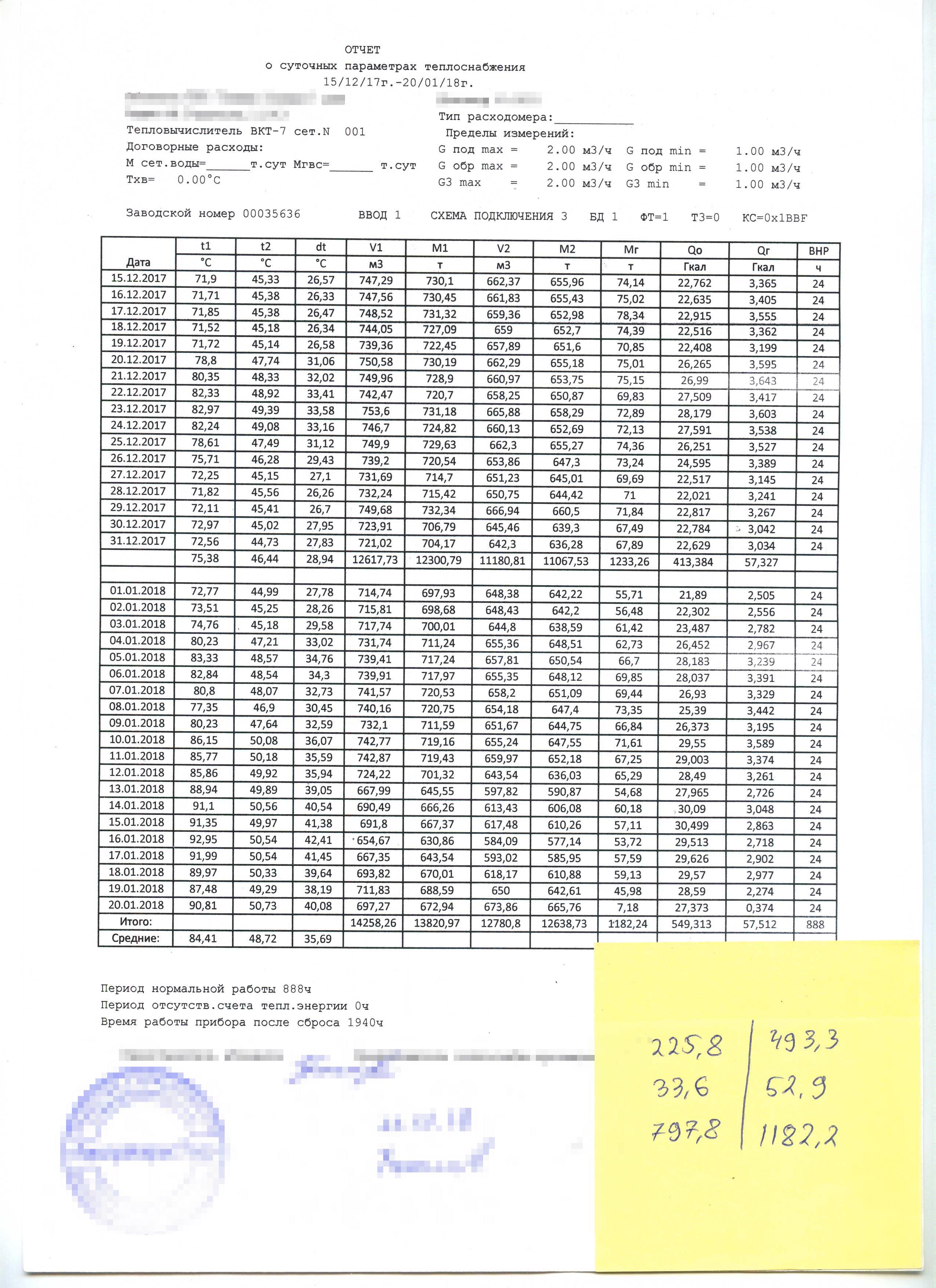

Здравствуйте, помогите разобраться с отчетом, в декабре и январе пришли огромные счета за отопление, хочу понять, что не так в отчете, на что обратить внимание, может ли быть такой расход теплоносителя и тд. в декабре выходило почти 50 руб. с кв. м, в январе немного больше, хотя температура в январе была более низкая. В декабре практически не было морозов. Ростов-на-Дону. по договору суммарный максимум нагрузки (гкал/час) 3,4218

ммм.. не совсем понял, в таком виде нам прислали его, (на бумажке слева в столбике декабрь, справа январь, это бумажка то же из теплосетей), там вроде 6 дней было по среднему посчитано в декабре было, честно говоря вообще не разбираюсь этом. Вы говорите, что все нормально значит, а можно определить нормально по этим данным нормально ли функционирует наша система отопления? у нас теплообменник и я так понял после него идет на дом (батареи) температура 45-50 град. верно? Просто в этом году сильных морозов не было, а если будут, то народ вообще в шоке будет....

Для начала надо правильно заполнить "шапку" Отчета. Проставить пропущенные(незаполненные) или заполненные неправильно( расходы max., min., Тхв. не может быть 0С ) исходные показатели.
И считает Ваш ВКТ-7 как-то странно.
Возьмем 15.12.2017, дельта tС=26,57, расход на отопление 655,96 тн. умножаем и получаем 17,428 Гкал., в Отчете стоит 22,762 Гкал. разница с Отчетом 5,334 Гкал.
По ГВС та же картина, расход 74,14 тн., если отбор из обратки( а по Отчету это так), то дельта tС = 45,33 - 5(или сколько там у Вас указано в Договоре, но точно не 0С).
Умножам и получаем 2,99 Гкал., в Отчете 3,365 Гкал., разница(не в Вашу пользу естественно rolleyes.gif ) 0,375 Гкал.
Проверяйте настройки теплосчетчика.

Все очень просто. схема учета тепловой энергии в вашем тепловычислителе установлена для открытой системы теплоснабжения. вот формула Q= M1x(t1-t2)+M3x(t2-tхв) . иными словами не баланс масс между подающим и обратным трубопроводами посчитанный расходомерами вам продали как горячую воду! А не баланс массы у вас судя по распечатке минимум 74т в сутки, а это только за 15.12.17 3,36 Гкалл. И отсюда вопрос, кто вам на закрытую схему теплоснабжения в вычислитель установил другой алгоритм вычисления потребленной тепловой энергии.
