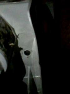

Секция биметаллического радиатора одной известной марки, вид сбоку. Чёрный кружок - место вырванной давлением заглушки технологического отверстия. Ночью, в частном доме с центральным отоплением. Мужика в доме ни одного, ЖЭУ отсутствует как класс.
