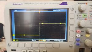

Трим5 генерирует в RS485 помеху с интервалом 18мкс и амплитудой 500мВ - с чем это интересно связано? Ну и соответственно если помеха попадает на фронт какого-нибудь бита, то посылка в некоторых случаях портится.
Даже 800 мВ! Ёшкин-матрёшкин.
Как проверяете?
Сергей А. Ефремов
Цитата(Ashihara @ 11.4.2019, 16:49) *
Как проверяете?
Осцилографом. С подключенными и без устройств на линии результат одинаковый, кроме самих командных запросов каждые 18 мкс на линии образуется помеха амплитудой до 800 мВ. По идее 500 мВ - это уже уровень логической единицы.
stscat
Если trim 5 не использовать помехи нет?
Выложите картинку с осциллографа. Одновременно обе линии A и B и чтобы сетки и размерности напряжения видны были.
Ashihara
Я заморочился, интересно было. Всё ок вроде.
Линии А и В, красный - разностный.
stscat
Прекрасные сигналы. Никаких помех не вижу.
Ashihara
Что-то у вас всплески на разных пределах разные. На шкале 1В всплеск примерно 0.5В и менее, а на шкале 0.5В всплески 0.8В.
Такого быть не должно. Осциллограф точно у вас в порядке?
PS. В питание контроллера воткнитесь, там всё чисто?
PPS. Между чем и чем вы меряете? Я смотрел относительно gnd порта. Щас глянул между каналами, тоже всё ок.
stscat
Крайне маловероятно что такие помехи происходили по вине программы. Были бы лишние "0" или "1", но не такие всплески. Смотрите питание, осциллограф, что еще подключено к линии RS-485.
Как вариант - подгорел драйвер RS-485, что-то мне кажется уже видел подобные всплески из ниоткуда, замените его.
Это естественно не программные помехи и как они влияют или не влияют трудно сказать, но они никуда не деваются если даже отключить от контроллера всю линию и запитать его от АКБ.
Измеряем относительно GND.
