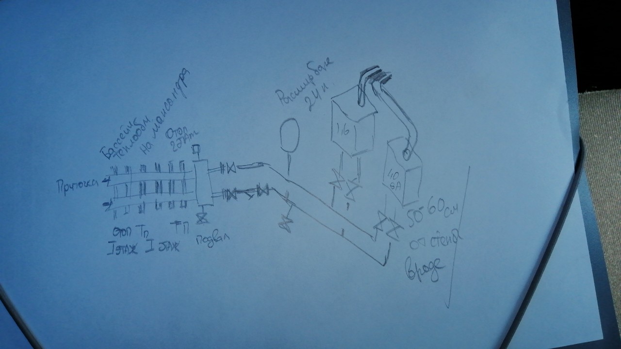

Проектируется коттедж, нагрузки - отопление, ГВС, вентиляция, теплый пол, подогрев бассейна.
Монтажная организация закупила не по проекту 2 котла Luna Duo-tec MP 1.60 и Luna Duo-tec MP +40 GA и соответственно присутствует соединение одноконтурного и двухконтурного котла Нажмите для просмотра прикрепленного файла
Рабочая ли схема? Ни разу не сталкивался с одновременным подключением одноконтурного и двухконтурного котлов.
Заранее благодарен.
timofeyprof
а в проекте были котлы оба одноконтурные?
если от коллектора ответвление на теплообменник ГВС, проблемы особо нет. но желательно еще проектное решение на автоматизацию, одна технология (тепломеханика) представления о задуманном не дает, как (чем) осуществляется управление приготовлением ГВС.
niko2105
В проекте изначально был один котел и ответвление на ГВС от общего коллектора. Сейчас же Luna Duo-tec MP 1.60 работает чисто на отопление, теплый пол, вентиляцию и подогрев бассейна, а приготовлением ГВС по задумке монтажников должен заниматься двухконтурный котел Luna Duo-tec MP +40 GA, подключенный параллельно. Проекта автоматизации нет. Поэтому и интересуюсь, возможна ли в принципе такая схема?
Или лучше допустим не подключать их параллельно, а вообще разделить эти котлы и на двухконтурный повесить приготовление ГВС и подогрев бассейна например, а на другой котел кинуть нагрузку на отопление, теплый пол и вентиляцию?
