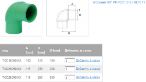

tiptop
Цитата(awlan @ 5.10.2019, 16:35) *
Труб ППр d150, а тем более dу, не бывает.
Встречается такое: "DN160 Dу150"
tiptop
А есть с наружным диаметром 180 мм и толщиной стенки 16,4 мм (на 10 атмосфер). wink.gif
tiptop
...И фитинги кое-какие бывают.
