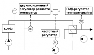

В тему-не в тему.
При использовании в системе подогрева ТО ГВС насоса теплоносителя, вместо 3-х ходового клапана стараемся применить ПЧ на этот насос. Получается количественное регулирование теплоносителя, минимум вращающихся деталей (вал насоса), некоторая экономия эл.энергии и отсутствие поломок сервопривода клапана, а так же мгновенный отклик ПЧ на изменение температуры горячей воды.
Да, немного дороже, но окупается надежностью и простотой.

LordN
Цитата(Галиев @ 13.12.2019, 22:59) *
В тему-не в тему.
+100500
давно хочу написать небольшую статью-утопию про то, что в 21м веке пора отказываться от рег.арматуры вообще, как от классово чуждой духу современного ананжинера, заточенного на энергосберегающие технологии..
давно хочу, но боюсь анафемы и отлучения от церквы от какого-нить данфосса smile.gif

Галиев
Сломавшийся насос лишит Вас возможности регулирования в любом случае, хоть с ПЧ, хоть с клапаном.
Схему управления ПЧ с насосом о 175 тонн нужно просчитывать на экономическую эффективность, затраты на ПЧ могут быть необоснованны.

Галиев
Схема с регулировкой температуры ГВС посредством ПЧ, применима только в том случае, если для подогрева тепообменника используется самостоятельный насос, который отбирает теплоноситель из какого либо коллектора, котельная это или сеть - не важно.

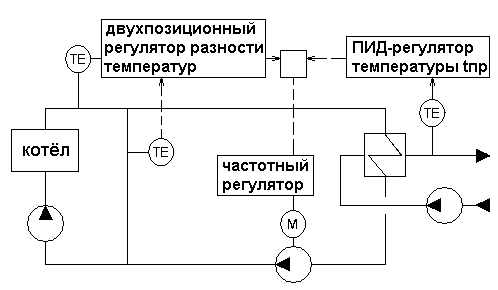

Галиев
Цитата(tiptop @ 14.12.2019, 19:09) *
"Минимум вращающихся деталей" - это когда вместо одного шпинделя поворотного клапана, который едва "шевелится", используется так же один вал, но вращающийся уже с частотой 1500 или 3000 об/мин? rolleyes.gif
Ну да, поставили ещё одного потребителя электроэнергии - получили экономию этой самой электроэнергии. laugh.gif
У меня появилась мысль о своего рода "завключенной" схеме. Если уж хочется ставить насос с частотником, то к нему всё-таки стоит прибавить регулирующий клапан. Тогда можно получить интересное сочетание:
Рег. клапан должен поддерживать постоянную температуру греющей воды на уровне 70...75 градусов.
Вам эта схема ничего не напоминает?

В очередной раз повторюсь, что замена клапана на управление ПЧ возможно лишь там, где уже стоит насос теплоносителя. Вами предложенная схема интересна тем, что позволяет снижать температуру теплоносителя со 150 С (где есть такой график), до "нормальных" 70-80 С (но клапан-регулятор обязателен), чисто для защиты ТО от интенсивного накипеобразования, но не более. Зачем ставить насос туда, где есть перепад давления, заданный сетью?
Мы ставим ПЧ вместо клапанов на котельных, где теплоноситель берется от котлового контура своим насосом. Выше, я приложил схему tiptop-а c его сайта, для примера.
cpt
со схемой tiptop всё ясно и понятно, по сути первично вторичное кольцо+ регулировка расхода, есть такие же схемы с 3 циркуляционными контурами что
я про общий принцип замены клапана на насос рассуждаю, что в системах с имеющимся перепадом давления (тепловая сеть) этот способ вроде как не особо и нужен

В техническом отношении это просто: Гидравлическая стрелка на вводе в ИТП

Насос, которым управляет ПЧ подает теплоноситель для нагрева ТО. Алгоритм следующий:
- растет температура ГВС - падают обороты насоса теплоносителя, вплоть до полной остановки;
- падает температура ГВС - растут обороты, теплоносителя перекачивают больше.

Сейчас в наладке одна котельная с регулированием температуры, как на схеме, насосом с ЧП.
При минимальном значении производительности насоса имеем "перетоп".
При клапане бы такого не было.

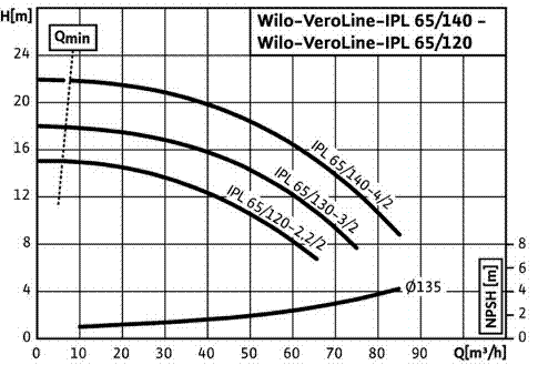

tiptop
Цитата(Lex @ 16.12.2019, 11:09) *
утверждалось (производителями насосов), что у насосов есть минимально допустимая частота
(как правило 20-25 Гц или 40-50% полной производительности)
Не знаю, был ли "прорыв в насосостроении", но на глаза часто попадаются такие характеристики, где указан минимально допустимый расход порядка 10% от максимально допустимого.
Ещё хочется порекомендовать Вам узнать, что означают термины "располагаемый напор", "седельный клапан", и использовать их осмысленно. bestbook.gif

ну что сказать, думаю что проблемы все те же самые, что и у вентиляторов + сальники у насосов с сухим ротором.
т.е. охлаждение движка на малых оборотах и "смазка" сальника перекачиваемой средой
насосы типа альфа/магна от грюндфосса имеют явный минимум оборотов на уровне процентов 10-20, точнее уже не помню, вернее там даже не проценты оборотов, а проценты перепада. т.е. если насос имеет макс настройку 15мвс, то минимум у него в районе 0,5мвс. сейчас почти везде применяют керамические сальники, дешевле и технологичнее уже врядли что-то можно придумать. врядли тут имеет большое значение минимальная скорость вращения, скорее тут всё упрётся в условия охлаждения, чем меньше расход, тем хуже охлаждение. это раз. и два, ограничение кпд движка снизу. на малых оборотах потери почти не зависят от расхода и снять тепло простой конвекции может не хватить.
но это про те насосы, что есть здесь и сейчас. но! для тех применений что тут ратуют и я и коллега Галиев, нужны совсем другие насосы. это насосы выполненные по типу осевых канальных вентов. их задача заменить клапан на участке с нулевым перепадом. грубо говоря - две бочки, меж которыми нужно обеспечить обмен джоулями. нужен довольно приличный расход и минимальный перепад.
если нас читают представители производителей насосов, то вот вам по сути тз на исследовательскую работу по такого рода насосам. если правильно продумать и сделать маркетинговую программу, то успех будет обеспечен.
сейчас такой насос сделать - как два пальца..

Ну, все известные производители насосов, а также вентиляторов, указывают минимальные значения для своих изделий. Самые смелые, кажись, Грюндики, оне 25% от номинала выставили, то есть, 12,5 Герц. Но это как-то стремно, 20-25 Герц для меня - меньше не надо. Подтверждение тому - ЕС-вентиляторы с встроенными ПЧ. Короче говоря, перед тем, как применять изделие, надо внимательно изучить матчасть, как нас учили в СА, вот.
И да, физику ведь не обманешь, на кривой козе не обьедешь...
