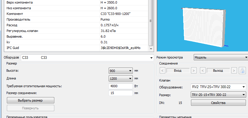

Одна из веток системы отопления состоит из одинаковых 7 радиаторов. К радиаторам мощностью 4000 Вт (максимальная мощность может быть 4500 Вт) должен быть присоединен клапан Sanext RV2. Расход через радиаторы 0,1751 м3/ч. Программа Магикад имеет вот такую диаграмму для определения kv и настройки этого клапана Нажмите для просмотра прикрепленного файла и выдает kv=0,31 м3/ч, соответсвенно перепад при данном расходе 32 кПа и настройка 5,9. Но на сайте производителя https://sanext.ru/files/pasport_rv2.pdf (страница 4) kv=0,31 м3/ч это далеко не максимальный, при нем настройка всего лишь 4,8, а при 5,9 уже kv=0,5 м3/ч. Соответсвенно и перепад давления уже ниже (0,1751/0,5)в квадрате= 0,12 бар= 12 кПа. Ручной расчет кажется более логичным. Может ли быть, что в программу загружена неправильная диаграмма?

может дело в перепаде давлений? Разный перепад и разный расход при одной регулировке.
synthesis
В MagiCAD клапана не Sanext а Regin.
Dimok911
Kv - это расход на клапане при падении давления 1 бар. В магикаде это не Kv клапана, а просто расход при перепаде 32 кПа.
Да, видимо вот в этом всё и дело. Только вот вопрос, как считать для случая, когда в реальности возможна установка клапанов другой фирмы? Получается, что выбрав в расчетной программе клапаны фирмы Regin, у них при максимальной настройке 6, kv достаточно маленький, как я уже и говорил- 0,3 м3/ч. Перепад при этом 32 кПа. Если взять и посчитать для продукции Oventrop AV9, то для того же радиатора максимальная настройка, чтобы пропустить через себя расход в 0,1751 м3/ч уже не 6, а 8 при большем kv= 0,54 м3/ч, соответсвенно потери уже 10 кПа, а не 30 кПа.
Направшивается вывод, что для случая когда в реальности могут установить клапаны, отличающиеся по характеристикам от проектных, лучше делать расчет для клапанов с меньшей пропускной способностью, чтобы потери давления (давление насоса) были максимальными. Либо же указывать, что нельзя настраивать клапаны на меньшее kv чем указано в проекте.
Иначе потери давления возратстут и насос уже не справится с таким напором (при одинаковом расходе чем меньше kv, тем больше потери давления dp=(q/kv)^2.)
Конкретный пример в данной ситуации- рассчитав систему с клапанами Oventrop AV9 потери 11 кПа, уставновив в реальности Regin уже 33 кПа, а насос в проекте указан при оборудовании Oventrop AV9 как 1,5 м.
Нет, в Магикаде как раз-таки это Kv клапана, просто на диаграмме это не указано как Kv
