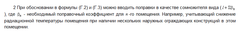

Второй вопрос такой. В п. 2 приложения Г говориться о том, что при обосновании можно вводить поправки с использованием коэффициента БЕТТА. Что это за обоснования (коме того, что приводится в п.2 в качестве примера снижения радиационной температуры в угловом помещении)? Раньше вводились добавки на страны света, на нагревание врывающегося воздуха при открывании дверей. Это что, все отменено? Или можно использовать, считая обоснованием.

Цитата(samos @ 8.9.2021, 14:11) *
1) Допускается ли использование других методик, кроме как той, что изложена в СП? Каково практическое положение дел, ведь методика СП 60.13330.2016 существенно усложнена по сравнению с теми методиками, которые применялись раньше.
Допускается использование методики изложенной в СП 60.13330.2020

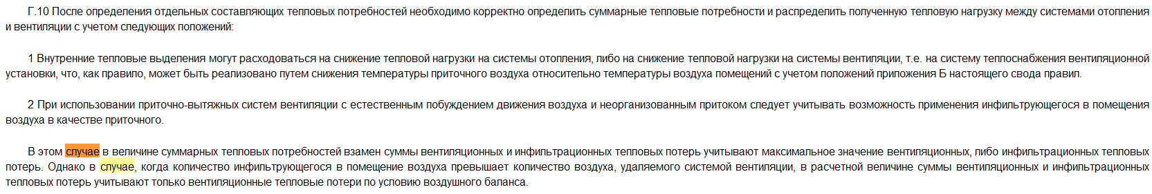

azmt
"2 При использовании приточно-вытяжных систем вентиляции с естественным побуждением движения воздуха и неорганизованным притоком следует учитывать возможность применения инфильтрующегося в помещения воздуха в качестве приточного.
В этом случае в величине суммарных тепловых потребностей взамен суммы вентиляционных и инфильтрационных тепловых потерь учитывают максимальное значение вентиляционных, либо инфильтрационных тепловых потерь. Однако в случае, когда количество инфильтрующегося в помещение воздуха превышает количество воздуха, удаляемого системой вентиляции, в расчетной величине суммы вентиляционных и инфильтрационных тепловых потерь учитывают только вентиляционные тепловые потери по условию воздушного баланса.

azmt
Цитата(samos @ 9.9.2021, 3:53) *
Вы не могли бы процитировать название документа, выдержку из которого привели?
СП 60.13330.2016, Приложение Г, п. Г 10.
Так полагаю, это можно считать ответом на вопрос "Неужели Вы думаете, что я не читал СП?" biggrin.gif

В СП написано, что если инфильтрационная составляющая превышает вентиляционную, то принимать надо меньшую - вентиляционную!
То есть, пусть свистит из всех окон, но принимать все-равно меньшую - вентиляционную.

Цитата(samos @ 8.9.2021, 13:11) *
Здравствуйте уважаемые специалисты!
Обращаюсь к проектировщикам, выполняющим проектирование систем отопления.
Насколько я понял, единственным документом, регламентирующим расчет тепловых потребностей здания на отопление является СП 60.13330.2016 (приложение Г).
В связи с этим хотел бы задать первый вопрос:
2) Если кто-то использует методику СП 60.13330.2016, то как представляются расчеты на бумаге. Раньше они представлялись в виде таблиц. А как сейчас? Если у кого-то есть образец табличных форм или ссылка на такие табличные формы, то не могли бы Вы их представить.
Третий вопрос. Раньше считали вентиляционные тепловые потери и инфильтрационные тепловые потери. В расчет включали большие из них. Сейчас об этом ничего не говориться. Означает ли это, что нужно производить суммирование вентиляционных и инфильтрационных теплопотерь?
ответим с конца:
3. Вы сами считали вручную инфильтрацию и сравнивали ли с колвом вентвоздуха? По жилью- вентвоздуха теплопотери больше инфильтрационных и в соответствующем разделе форума полно тем про "не пашет вентиляция при закрытых окнах". А сами не помните те самые окна . с теми брежневскими и хрущевскими притворами? По административным и общественным несколько по другому.
2. При R стены и неплотных окнах ориентация оказывает существенное влияние, при нынешних стенах и притворах окон- нет.
1. Расчет врукопашную можете оформлять в любом виде. Его могут затребовать в экспертизе лишь в случае сомнения в цифрах и примут любой. Вы вообще в ВУЗе на профдисциплины ходили, на лекции, на семинары? Вообще всё мимо прошли?
